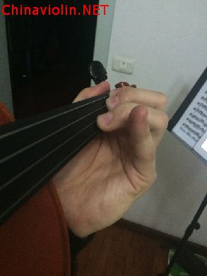

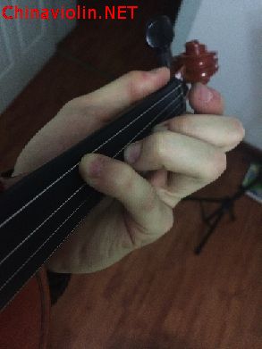

有些和弦需要一个手指同时按住两根弦,应该是指尖按弦,还是指头略微塌下来、用指肚按弦?
我经常和弦没有按实,出来的音发虚。大家帮忙看看这两个和弦,这样的手型正确吗?
第一张图,G弦1/D弦2/A3/E3
第二张图,G4/D4/A3/E2

俺觉得没问题吧,只要音不发虚。

发表于 2015-1-14 00:39:00 | 显示全部楼层
我建议用指肚子按弦,指尖面积小无法同时按两根弦,就是按一根弦其微小的差别,也会出现发音不准, 许多人用指尖按弦,长时间后指尖出茧影响学琴,这是错误的。手指应该锻练灵活性,用巧力而不是蛮力。 它们要自然弯曲在弦上方,不要离弦太远,随时落下按弦,不要出现手指僵直的情况。请参考太极与小提琴演奏的帖子。
i am always right here waitting for you
23645
发表于 2015-1-14 00:45:00 | 显示全部楼层
还有手掌和手臂要成一线,不能向内弯曲成托物状,也不要向外凸出,那样会影响手指的活动。
按琴弦使用指腹而不是用指尖,手指塌下来趴在琴弦上也是错误,指头到指根要成拱桥状,
以指根发力带动手指按琴弦动作干脆利落,确保按琴弦音不发虚就行,不要用太大的劲。

发表于 2015-1-15 10:29:00 | 显示全部楼层
因个人指尖粗细和把位高低而异。

发表于 2015-1-23 22:12:00 | 显示全部楼层
只要按到就可以了 不碰弦

发表于 2015-2-4 19:34:00 | 显示全部楼层
其实应该是指肚,关键是要自己按得灵活。
