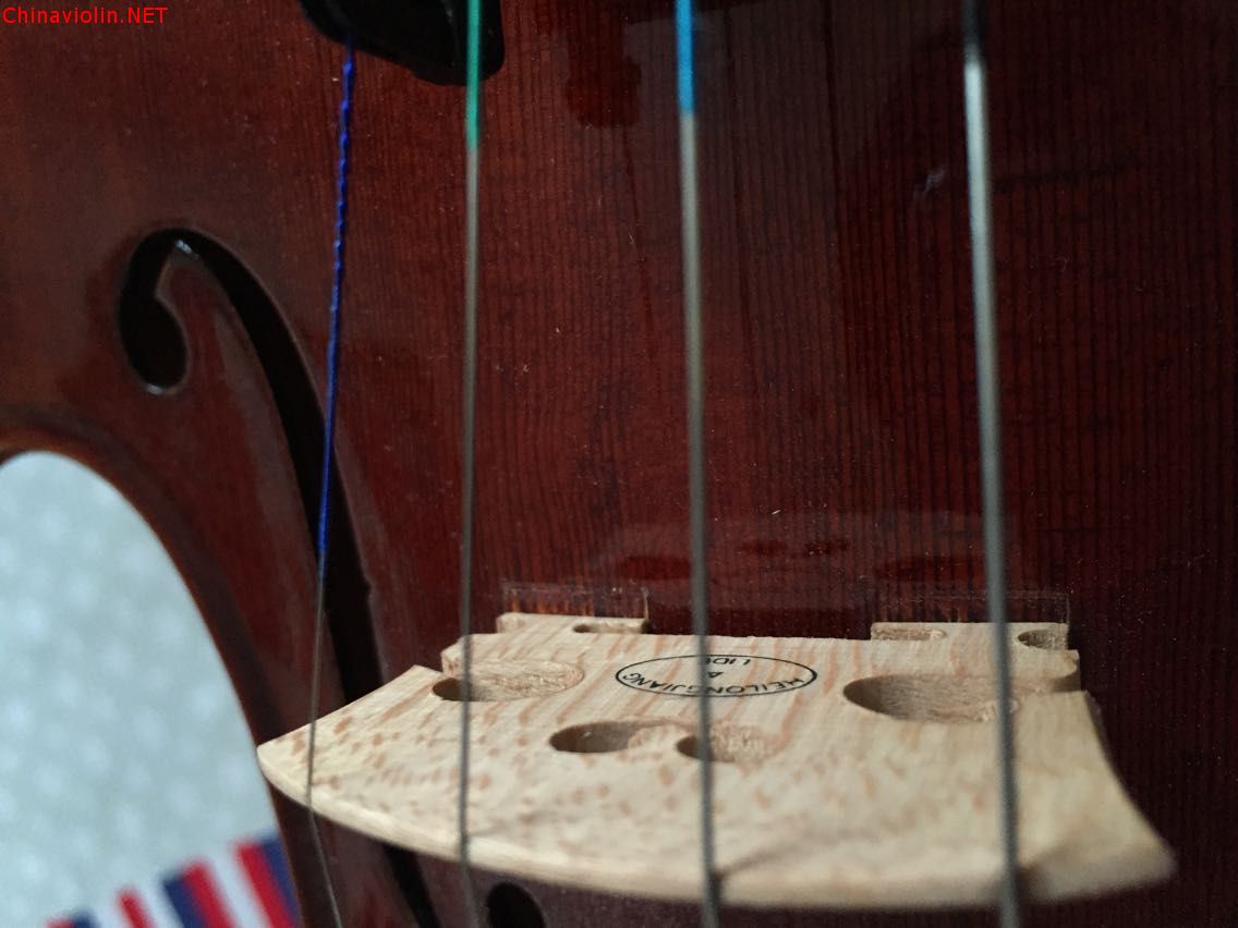

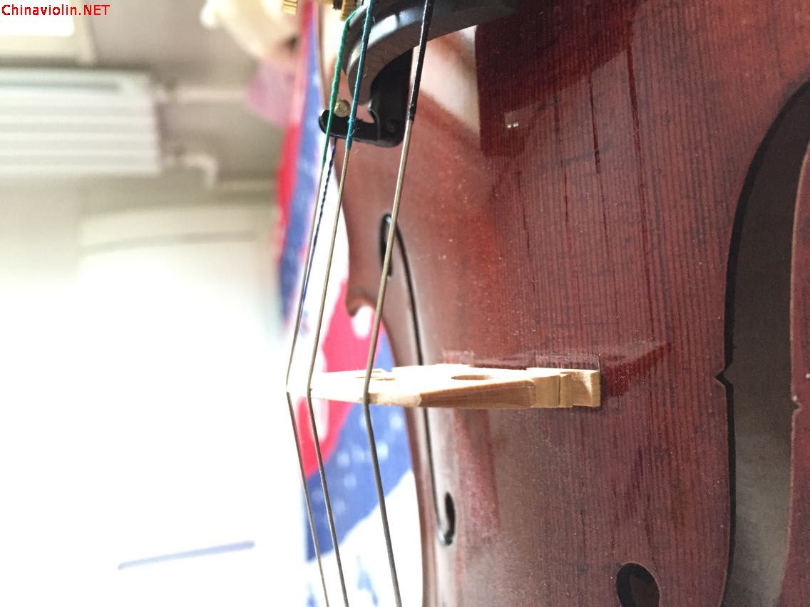

新买的小提琴,拉了一天,发现琴码向前移动了这么多,正常吗?是否需要更换?

不可能吧?琴马在好几公斤的压力下,是不会移动的,除非是弦松得拉不出声来。我猜,也许是新制琴的油漆还嫩时就压出的痕迹。琴买来时,琴马已经移动过了,只是当时没注意到。因为我的一把百灵琴就是这样的。不过,如是真的话,我对这种现象会很感兴趣。还是多听听论坛上的老师们怎么解释吧。

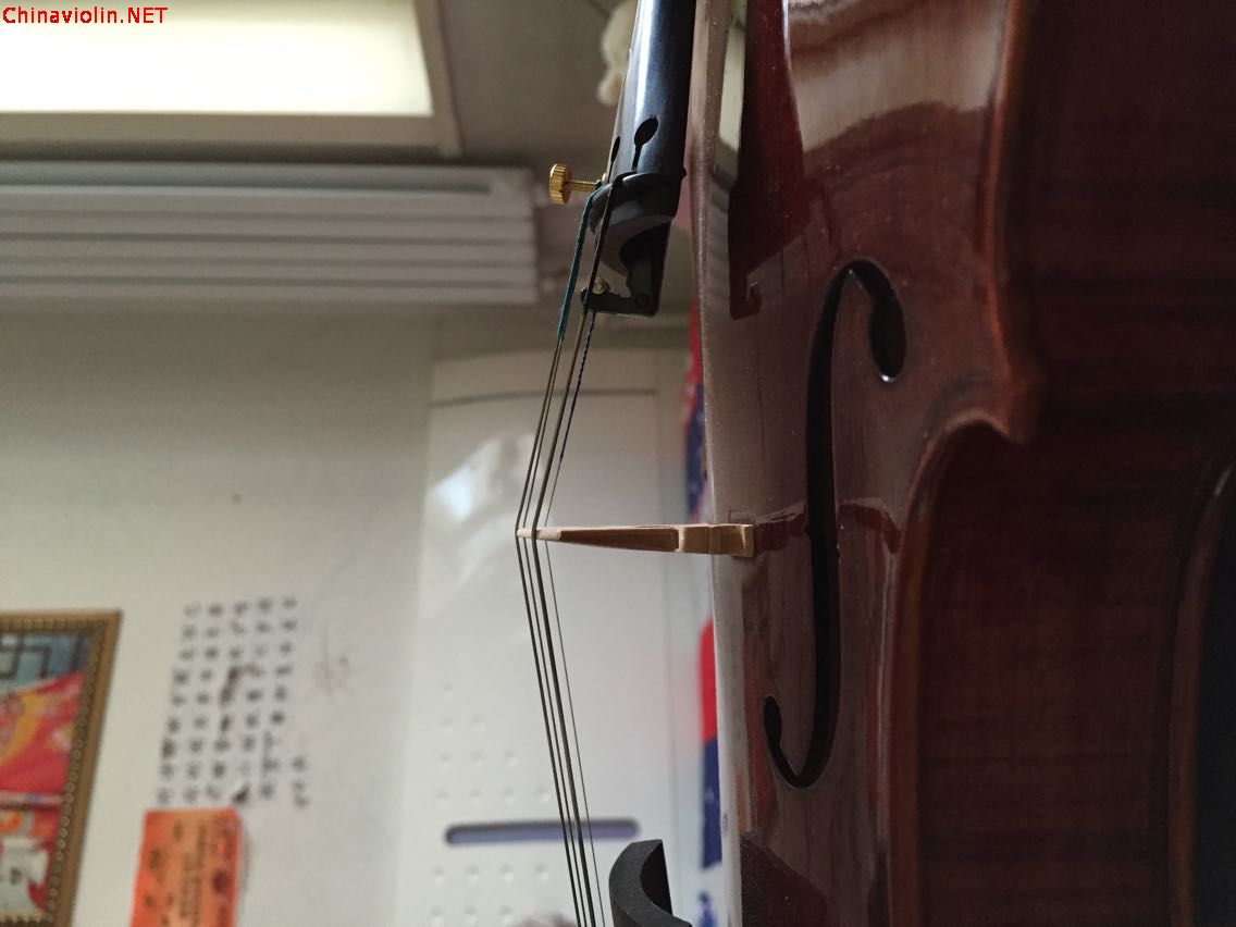

力是矢量有确定的方向,琴弦给予琴马的力在图片这个角度并不是垂直于面板的,琴马背面与音板的角度最好大于90°一点点,这样在图示二维面上琴弦向下的力的方向才会贯穿琴马。经常油漆的人都有经验,油漆不干透装配马子,如果安放的太垂直,时间一长马脚就容易向前搓动,另一方面 如果马脚与面板匹配的不好 就更容易出问题了。
