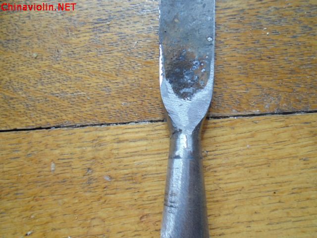

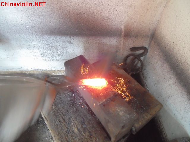

发表于 2014-12-26 09:51:00 | 显示全部楼层 |阅读模式
21193
发表于 2014-12-26 11:26:00 | 显示全部楼层

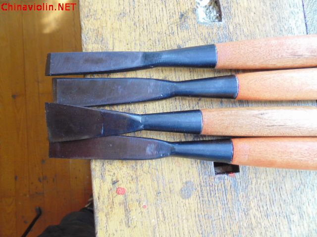

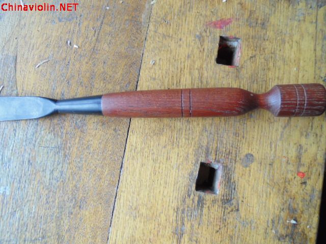

还不错,只是柄的木材不好看,还是用枫木吧,会好看点
4142
14343

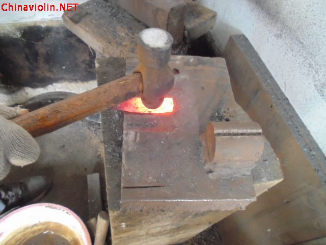

发表于 2014-12-26 13:14:00 | 显示全部楼层
柄以外也是您制作的,您是铁匠?真佩服!

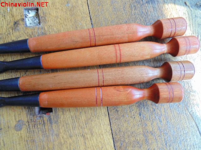

 楼主| 发表于 2015-2-8 21:53:00 | 显示全部楼层

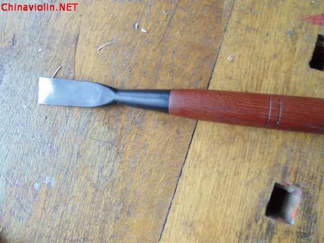

我新做的铲子[mp=640,480,true]http://t1.qpic.cn/mblogpic/4f6d8daef7cc7742e154/460[/mp][code]

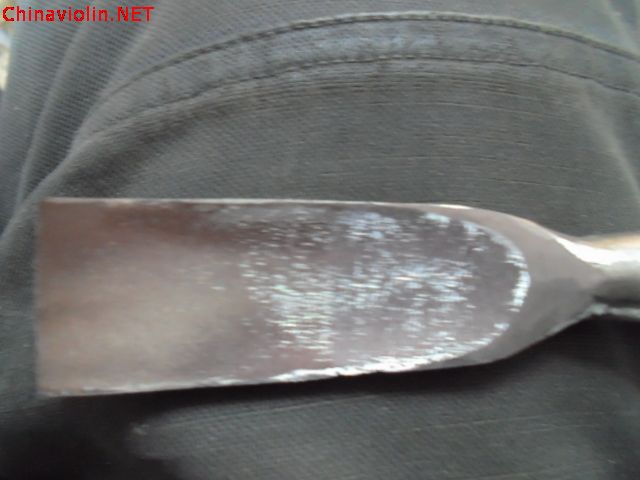

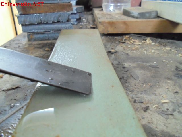

发表于 2015-2-8 22:29:00 | 显示全部楼层

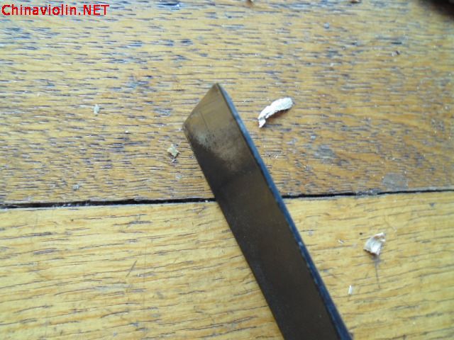

这类铲子怎么磨锋利啊
10426

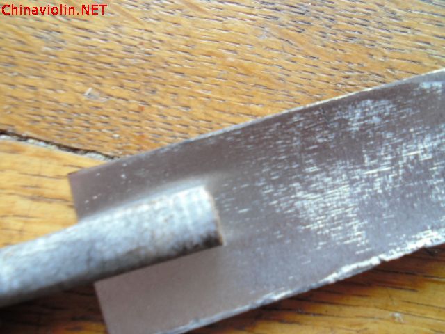

 楼主| 发表于 2015-2-8 22:42:00 | 显示全部楼层
蘑弧形铲我是拥砂纸蘑,因为砂纸比魔石软更容易接近弧形。我先用600目的砂纸蘑,能够较快的摸去砂轮的痕迹,产生的光洁度高,在用2000目以上砂纸细磨。都是横向魔。我的微博上有蘑弧形铲视频,需要看的QQ;12979 24518。

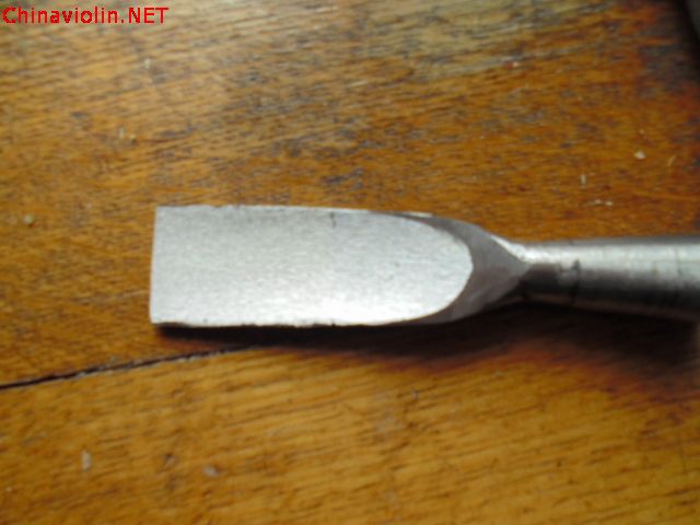

10426

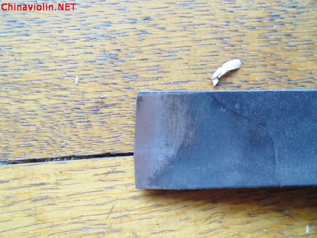

 楼主| 发表于 2015-4-4 14:44:00 | 显示全部楼层

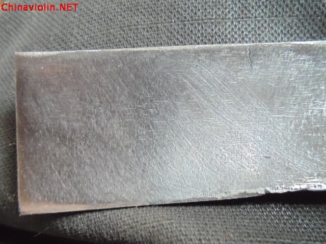

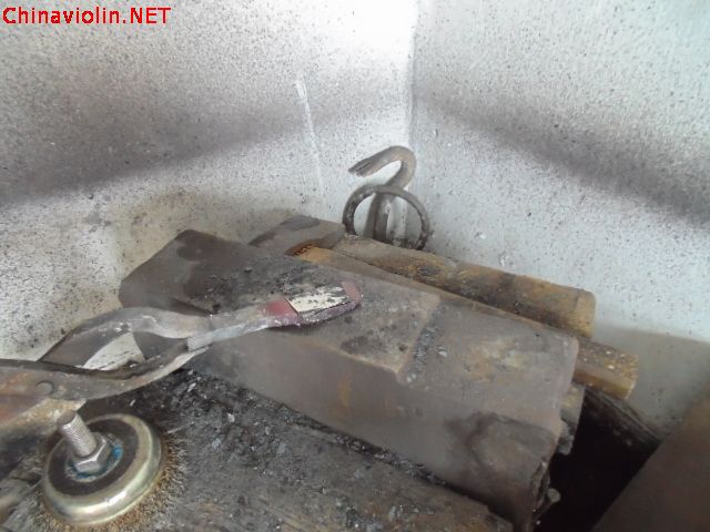

dsc01592.jpg 我的刀具,不满意三个月内包退换。

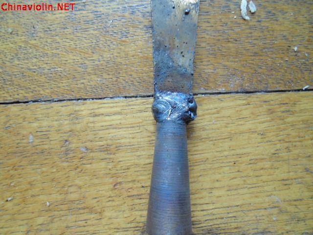

发表于 2015-7-17 22:37:00 | 显示全部楼层

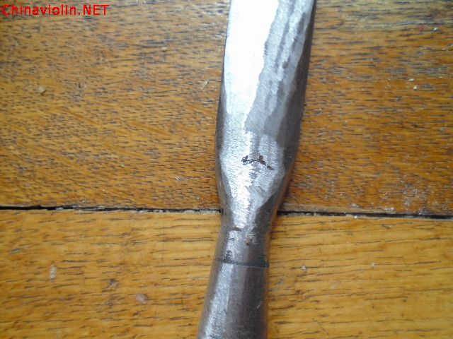

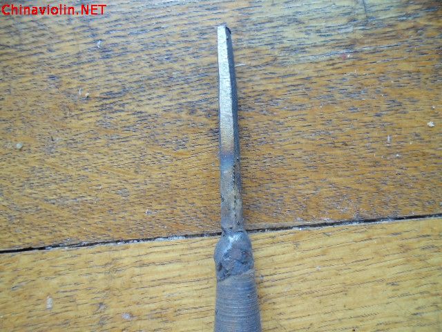

锻、焊、发蓝都会,是专业的吧,刀头是什么钢啊,目测像是高碳钢哦。

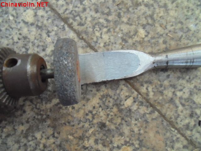

新入35mm波兰產的扁平铲。问题一:在小提琴制作中,35mm型号是否只能用于修音柱?如不是,望高手指点+补充;

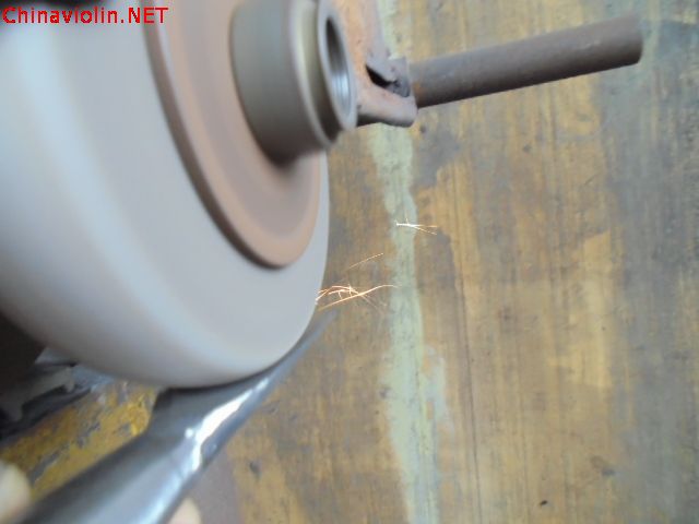

问题二:在家中没有砂轮机等一切电动砂磨工具情况下,如何给新铲刀(木工凿)开刃?
我是用这种低速水冷砂轮开刃的,因为速度慢很好控制,供参考:http://www.chinaviolin.net/forum.php?mod=viewthread&tid=86502&extra=page%3D1  详情 回复 发表于 2021-11-2 23:05
发表于 2021-11-2 23:05:56 | 显示全部楼层
林天洋 发表于 2021-11-2 18:18
新入35mm波兰產的扁平铲。问题一:在小提琴制作中,35mm型号是否只能用于修音柱?如不是,望高手指点+补充 ...
我是用这种低速水冷砂轮开刃的,因为速度慢很好控制,供参考:https://www.chinaviolin.net/forum.php?mod=viewthread&tid=86502&extra=page%3D1
