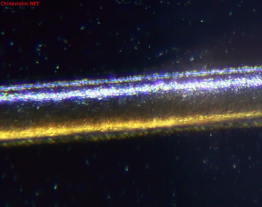

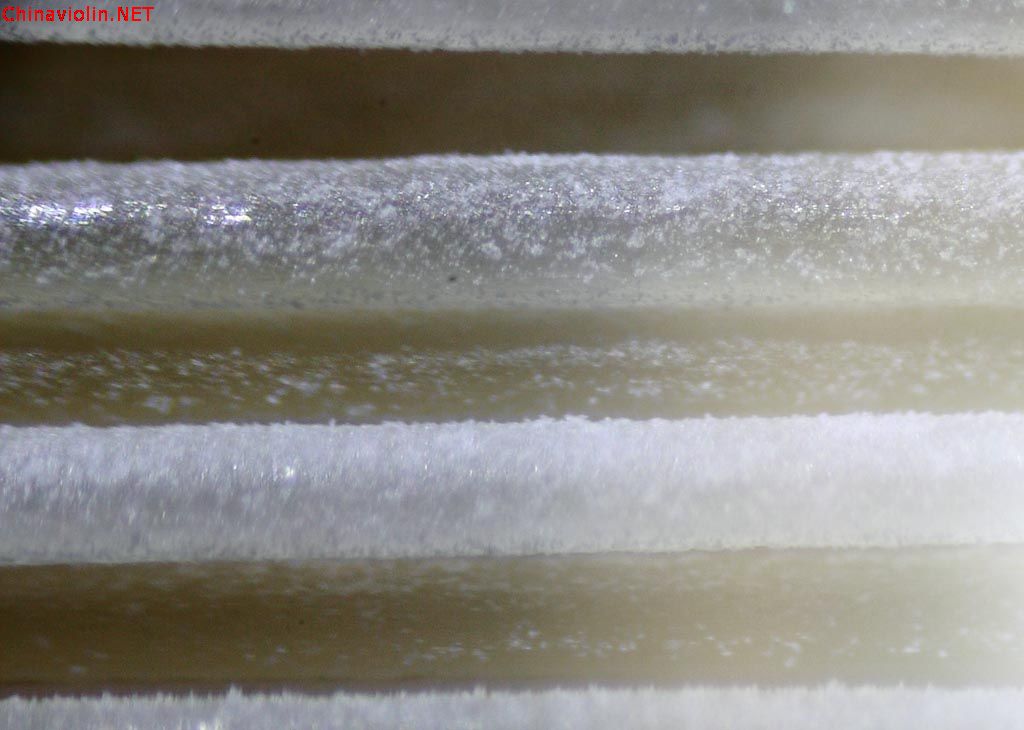

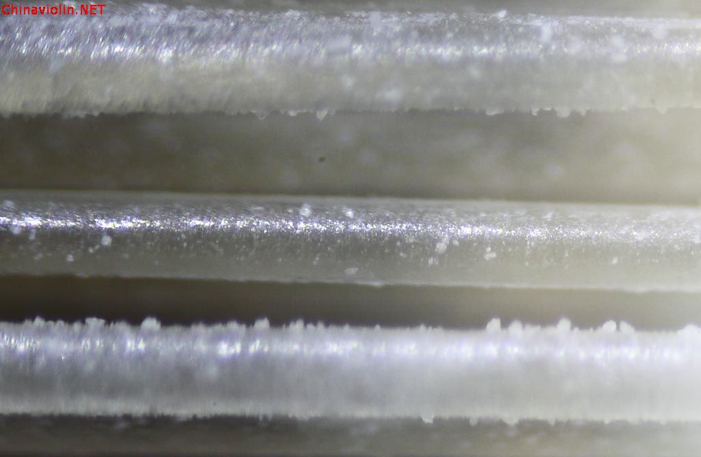

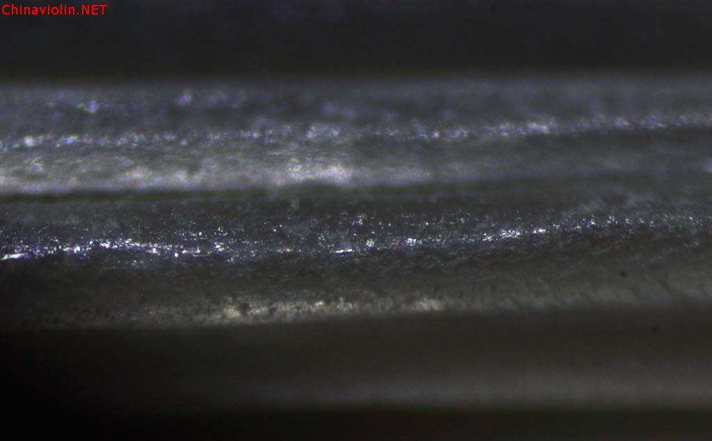

怎么看过去都像尼龙?马尾毛很贵吗?还是说马尾毛就这样?能看出每一把的出声情况吗?
像头皮屑的东西肯定是松香,倍率基本一样。

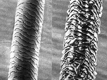

马尾的构造,以及新旧弓毛的显微镜显示。
马尾的质量好坏价格高低相差几十倍很正常。最便宜的弓上一定用马尾,只是用很重的药水漂洗过,表层鳞刺受损严重。
现代仿弓毛尼龙丝制作成本远远高于一般性质量的马尾。换而言之,便宜弓上用不起这种更贵的“假”弓毛。

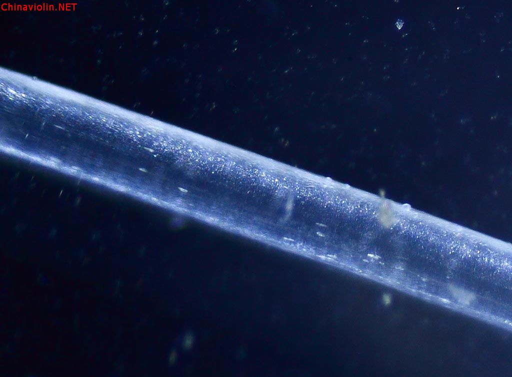

发表于 2014-12-22 11:36:00 | 显示全部楼层
这就是现代“假”弓毛,法国产,绝对的高富帅,比一般的真马尾贵多了。
它的特点类似于碳纤维弓的发明,不易断,工业化。

有没有显微照片?想了解其微观结构。谢谢!
发表于 2014-12-24 10:09:00 | 显示全部楼层
以下是引用bowshop在2014-12-22 11:36:00的发言:
图片点击可在新窗口打开查看
那么楼主的弓毛就是传说中高富帅的假弓毛了?
47365
发表于 2014-12-24 10:31:00 | 显示全部楼层
楼主的纤维是半透明的,bowshop是基本不透明的,是否是光源、背景光源造成的?总之很不一样!楼主可以找别人的琴弓弓毛再看看,希望纤维和你的不一样或...,总之有比较才有鉴别,谢谢各位提供的图片,让大家长知识了!

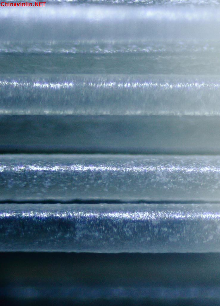

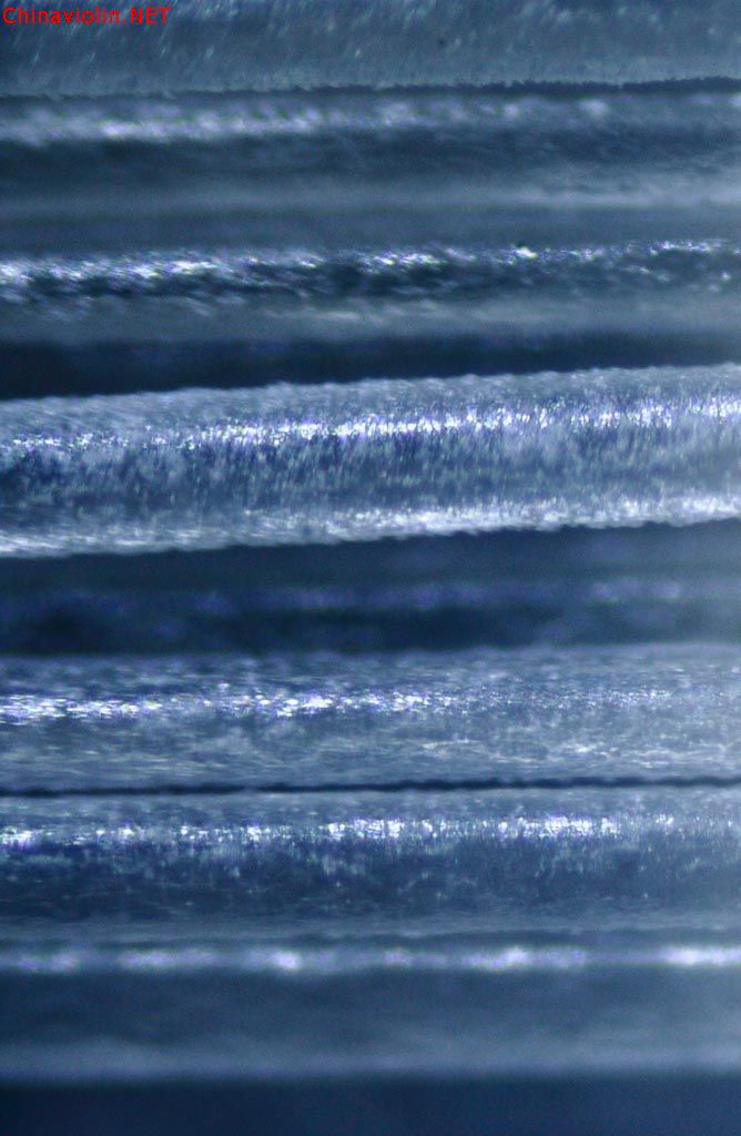

前两天订购的某品牌弓到了,说是百分之百的马尾毛。有一个断掉的我烧了下感觉的确和人的毛发差不多但是没有人的头发那么臭,燃烧的特性很相似。以下是这杆弓毛和人的染过的头发的显微摄影比较。蓝色的是单根没有抹过松香的号称马尾毛的显微摄影,棕黄色的是人的头发。没有染的头发太黑,拍不出效果。
