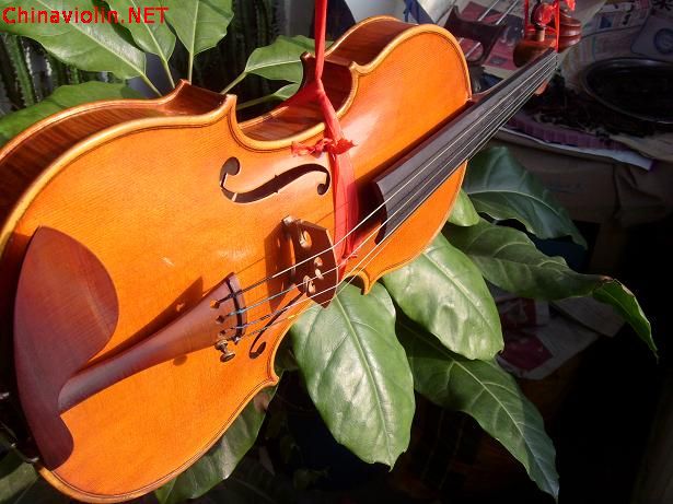

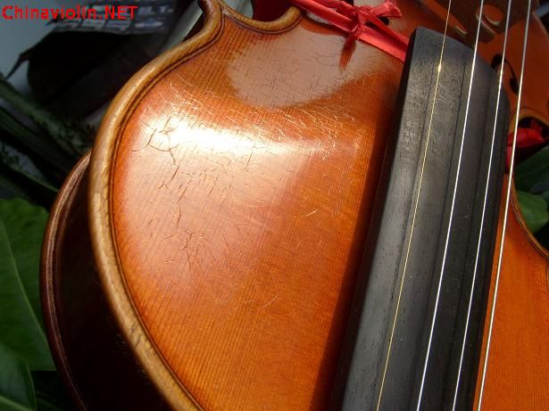

冬日有阳光是晒琴的好时候,把琴放在室外或者阳台窗户跟前(打开窗户),由于气温低,怎么晒琴体温度不会高,太阳紫外线照射自然风化。 复件 s73r4176.jpg

 小心开胶啊。本来冬季就够干燥了。

温度高才会开胶,过于干燥琴板会开裂,如果制琴的木材干燥程度不够会裂,我的这把琴从11月晒到现在一个多月了,每天晒3-4小时。

紫外线只作用表面,真正起老化作用的是臭氧吧。所以要放在紫外线柜子里才有意义。只是这种强制氧化措施有风险,老化过度就得不尝试。

如果是白坯琴 倒是可以晒晒
