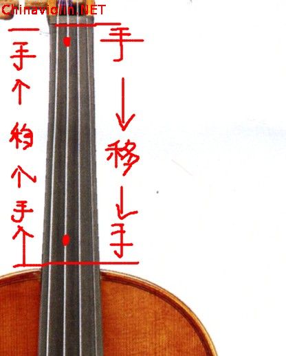

第二招:移动法:用手指同弦大跨度滑音(这里不用考滤音准),即是上下的滑,快上快下,然后急停,手指就会有惯性,而摇摆,见我的以下配图。只要找到这种摇摆的感觉,就可以慢慢练成了

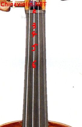

第三招:点弦法:看我的配图,实例讲解,左手食指在 发(4) 这个音上,不要松开手指,然后中指就点 说(5) ,开始时出来的音一定是 45 45 45 45,后面呢, 练熟后,那个 5不点下去,就出来只有一个 4,而中指去带动了食指的摆动,这就是揉弦

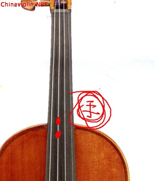

第三招分支:点弦也可以点异弦,这就也可以练到摆动。如配图:食指在 D弦的 4,中指点到A弦的 2
第四招:支点法,就为手找个支点,见配图,因为手得到了一个支点,所以练习起来是最容易的,等练熟后,再不要靠上去就行了。
