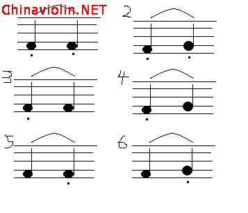

请问以下各连顿弓是怎样拉的? 我有错吗? 想清楚知道每个音的时间长短.
21
8816
27584
发表于 2014-12-10 11:55:00 | 显示全部楼层 |阅读模式
 1. 头音 - 拉半拍, 停半拍
   尾音 - 拉半拍, 停半拍
2. 头音 - 拉半拍, 停半拍
   尾音 - 拉半拍, 停半拍
3. 头音 - 拉半拍, 停半拍
   尾音 - 拉一拍
3. 头音 - 拉半拍, 停半拍
   尾音 - 拉一拍
5. 头音 - 拉近一拍, 早极少停
   尾音 - 拉半拍, 停半拍
6. 头音 - 拉近一拍, 早极少停
   尾音 - 拉半拍, 停半拍
请问我有错吗?
想清楚知道每个音的时间长短.
谢谢

1-4 理解正确,5-6 第一拍和第二拍之间没有停顿

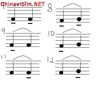

 另外..这个弓法又是怎样 ?
7. 头音 - 拉3/4拍, 停1/4拍
   尾音 - 拉3/4拍, 停1/4拍
8. 头音 - 拉3/4拍, 停1/4拍
   尾音 - 拉3/4拍, 停1/4拍
9. 头音 - 拉3/4拍, 停1/4拍
   尾音 - 拉一拍
10. 头音 - 拉3/4拍, 停1/4拍
    尾音 - 拉一拍
11. 头音 - 拉近一拍, 早极少停
    尾音 - 拉3/4拍, 停1/4拍
(如像上方 5 那一個不用停, 弓法便变成像这样 ?)
12. 头音 - 拉近一拍, 早极少停
    尾音 - 拉3/4拍, 停1/4拍

7-12 音符下方(或上方)有一横线,这种音符要用波弓拉,波弓的拉法是在音拉响后食指给弓子一个压力,然后松掉压力,但运弓不能停,如果几个波弓的音拉响,声音就像是波浪滚滚,故这种弓法得以此名。
引述卡尔弗莱什在《小提琴演奏艺术》里的论述:波弓弓法是一种极重要的变相断弓,它介乎连弓和真正的断弓的中间;用极不明显的停顿将各音分开,弹性的压力不是在停顿时加,而是加在每个音符的上面。
