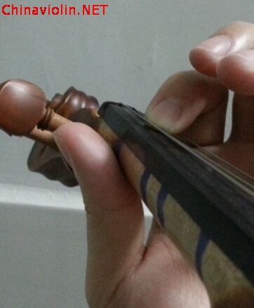

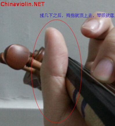

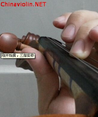

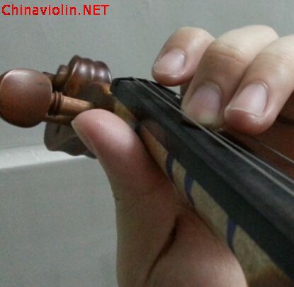

发表于 2014-11-24 21:44:00 | 显示全部楼层 |阅读模式
 学琴一年,刚开始学揉弦,左手四个手指揉动倒是没有问题,就是觉得拇指姿势一定不对,揉几下,琴颈就会落入虎口,拇指会竖上去,具体见附图,请各位大侠指点一下。

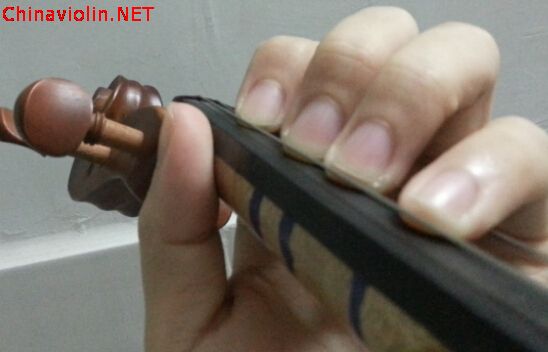

从后面几张图片可以看出手型不对啊。自然松弛状态下拇指是微微弯曲的啊,可您的拇指是伸直的、甚至是过伸的,就像Beth Blackerby所说的“左手形成这样一个V形或小托架,让琴停靠在这里,你就会捏紧,你会很难进行揉弦,会很难换把。”。另外,揉弦时食指根是要离开琴颈的,可从图片上看好像还贴着的。网上有Beth Blackerby专门讲揉弦的视频,还有慢动作,你可以百度一下研究研究。

 我平常按弦是这样的,姿势应该没有什么问题,今年都24岁了,手指肯定不能像小孩一样,这周我的小提琴老师也不知道为什么我揉弦拇指会这样沦陷的。 qq截图20141125221439.jpg

力的平衡方面,你揉弦的三幅圖,下面二幅是差不多對的.雖然沒食指根在右邊擋著,但大拇指還在左方及 下方 擋著.有一個向上的分力加上點摩擦力在起作用.可以保持琴不掉下去的狀況.
你的按弦的圖,我認為是錯的,大拇指根本沒有向上的分力.就祇能說琴是被捏在手里的.按弦時大拇指也應該像上二幅圖才對.
