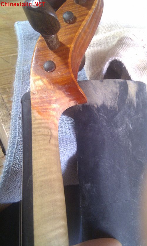

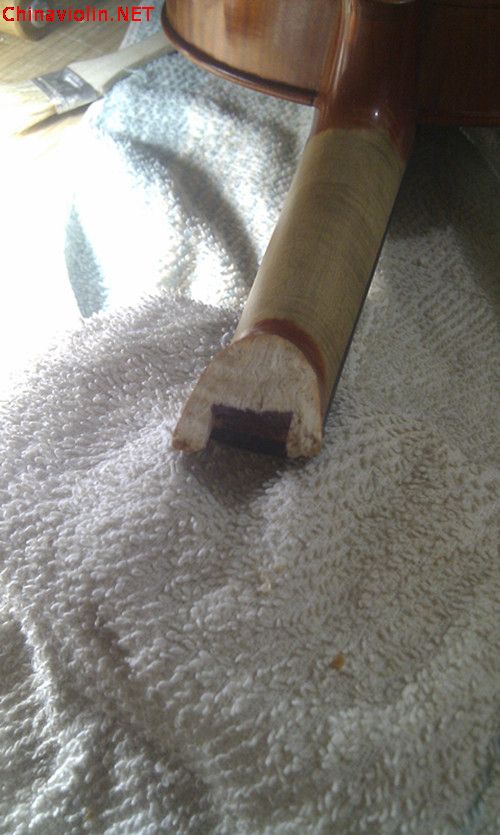

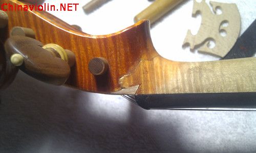

 楼主| 发表于 2014-11-17 10:41:00 | 显示全部楼层

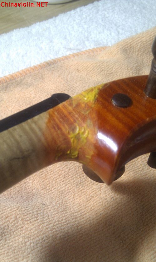

因为这琴送到我这是经过“门诊”抢救了的,所以我要认真在检查一遍,检查中发现前一位医生用了2种不同性质的胶,二种都是便利店就可以买到的101瞬间粘合剂和502慢干胶。 01c.jpg

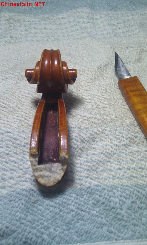

 楼主| 发表于 2014-11-17 10:45:00 | 显示全部楼层

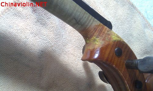

 楼主| 发表于 2014-11-17 10:48:00 | 显示全部楼层

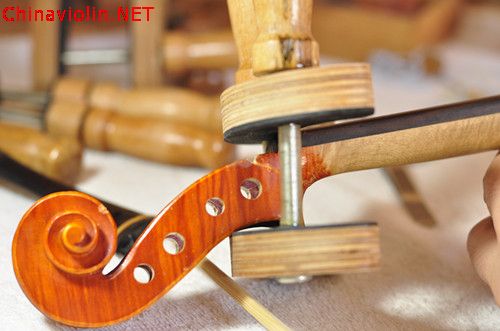

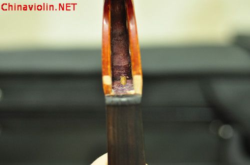

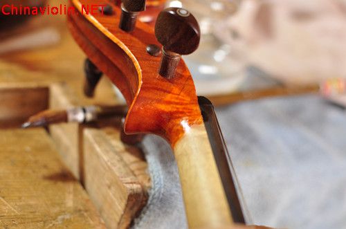

 楼主| 发表于 2014-11-17 10:53:00 | 显示全部楼层
根据断面的位置选择恰当的角度选择合适的钻头钻眼,这个是5mm的麻花钻,竹棍要在4.8mm左右千万不要过紧,因为上胶以后就涨了,要预留这个份。 04.jpg

发表于 2014-11-17 10:57:00 | 显示全部楼层
有点悬。我发现用过501或者ab胶以后,动物胶就不沾了。

 楼主| 发表于 2014-11-17 10:57:00 | 显示全部楼层

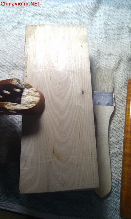

掉岔的却肉的地方选择合适的木头做修补。

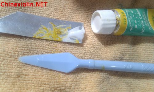

 楼主| 发表于 2014-11-17 11:01:00 | 显示全部楼层

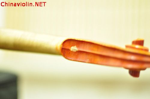

发表于 2014-11-17 11:07:00 | 显示全部楼层
建议挖掉内面(斜面),采用贴片的方法比较稳当,参考换琴颈的做法。

 楼主| 发表于 2014-11-17 11:08:00 | 显示全部楼层

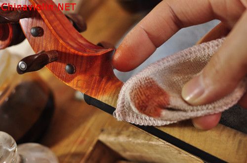

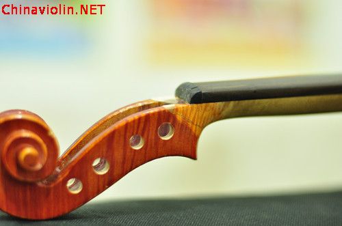

 楼主| 发表于 2014-11-17 11:10:00 | 显示全部楼层
