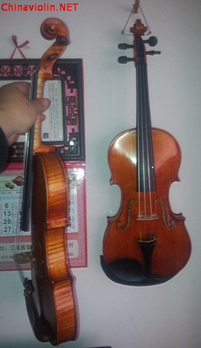

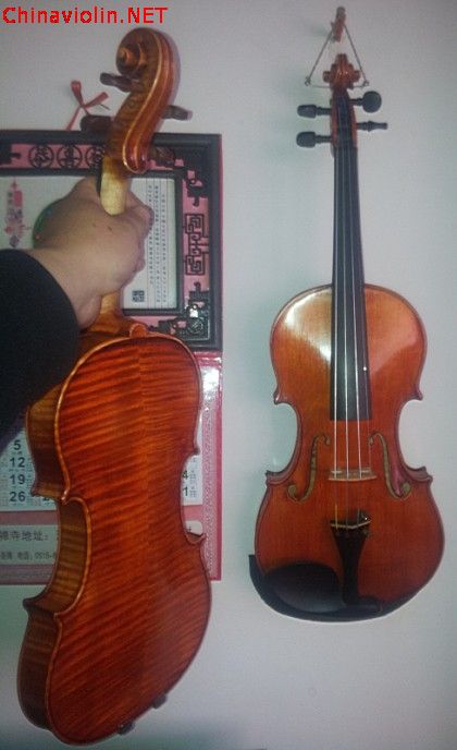

 楼主| 发表于 2014-11-23 10:07:00 | 显示全部楼层
宝兄的油性漆做得非常漂亮!
