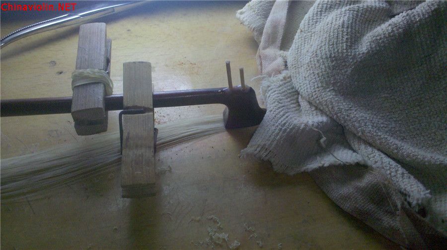

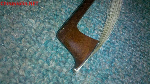

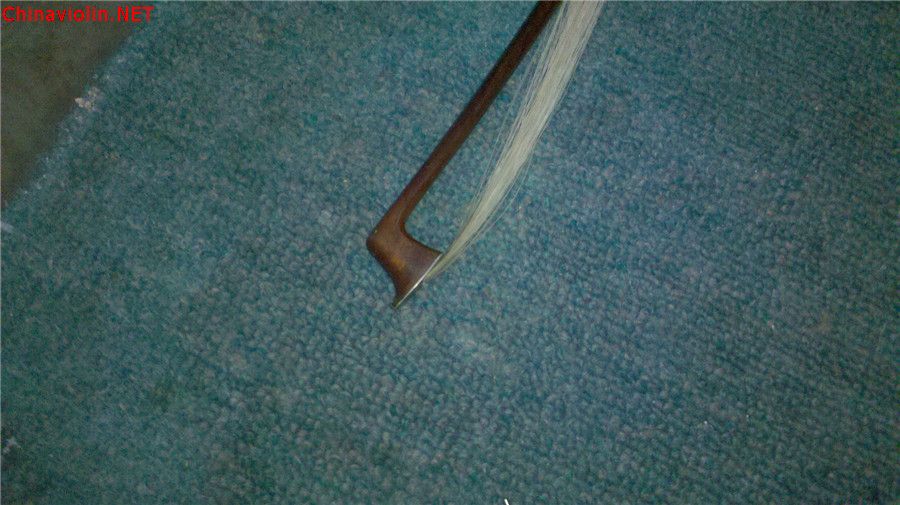

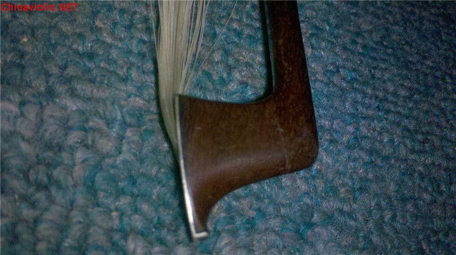

这段时间参加朋友们组织去公园玩琴,人多屁股乱,不小心弓子掉地上,弓头断了。

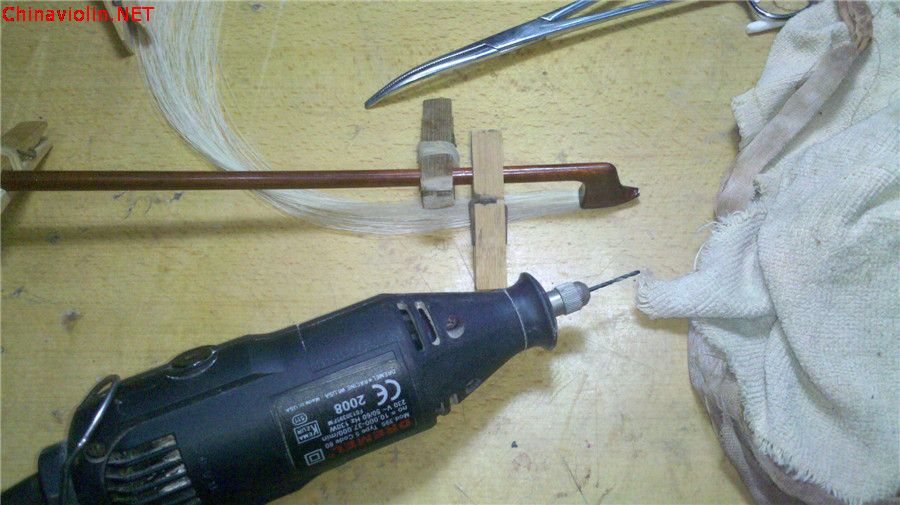

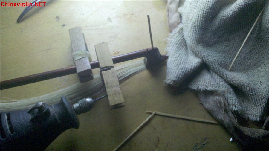

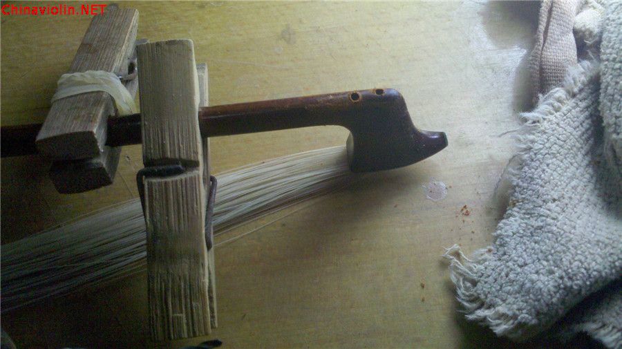

两个洞不在一条直线上,一个偏左一点,一个偏右一点,可能更好。

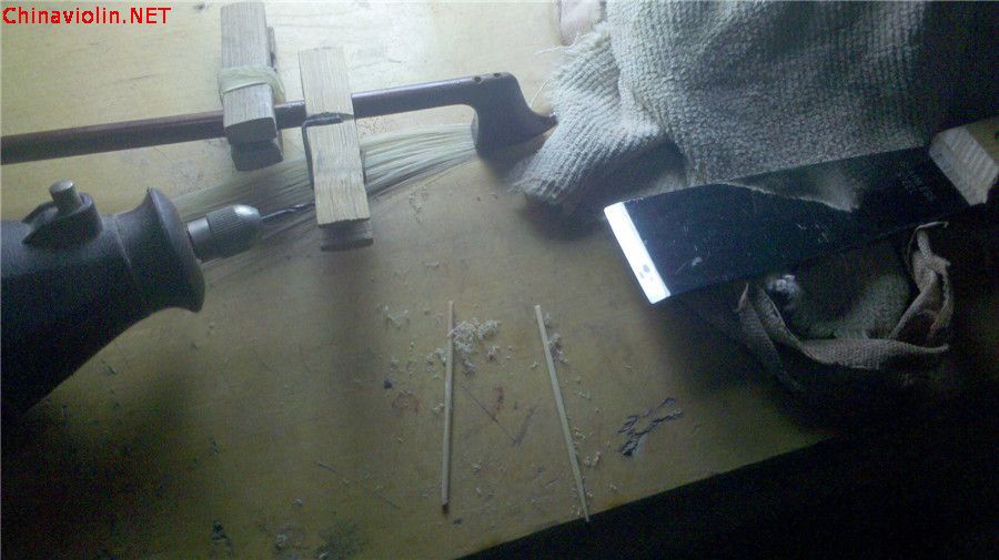

我用竹子牙签,主要是考虑他的拉力好,不要太紧,太紧容易撑坏弓子,也不要太松。
为了让弓子的胶水尽快干透,暂时不上漆,等一个星期再打磨上油漆。

弦乐大合奏,楼主第一提琴手?羡慕。
动手能力不错!请问:钻孔直径与牙签直径的关系,是紧紧地塞进去,还是略略松一些,留出胶水的空间?弓子只是断了头部?弓杆上的衣夹做什么用?
优秀的琴师要学到通七窍,我已经通了六窍了。
149
48478
 楼主| 发表于 2014-11-12 10:02:00 | 显示全部楼层
明月山人同学好! 不是大合奏,我们是搞伴奏的,有歌手唱歌。星期天上午排练,星期二和星期五晚上8点到10点搞演出,都是在公园里面,看热闹的人挺多,好多粉丝买花献给歌手。我和他们玩了半年了,不仅拉琴,还要负责调修音响设备,忙得不亦乐乎,进步还是明显的。 这把弓子只是断了头部。牙签比孔稍大一点点,所以要修一修才能插入,边修边试,感觉插入不用大力,拔出也很顺畅就可以了,不用担心胶水空间问题,因为手工不可能修得很圆很精密;再一个是牙签的头部要仿钻头做成有点尖的形状,弓杆上的衣夹是用来固定的,后部还有两个,把弓杆架起来,方便打孔。

老腾,这支弓你应该寄回让我修啊。。目前这样处理, 悬!
149
48478
 楼主| 发表于 2014-11-12 14:47:00 | 显示全部楼层
谢谢李老板!!不是弓子有质量问题,这是我自己摔的,考虑到星期五晚上演出还要用,所以就自己干起来了。照片很不清楚,这支弓子你认出来了?虽然档次一般,连商标都没有,但还是挺好用的,下次买更高级别的我决定不会自己干了。
42
84615
发表于 2014-11-12 15:15:00 | 显示全部楼层
以下是引用老腾在2014-11-12 14:47:00的发言:
我当然认得啊,我工作室中等级苏木弓,弓头贴银片,Hill model。
四年前您在上海乐器展时我这买的。
粗略看看,上下胶合的吻合度还算凑合,胶水用的也对路,但是这竹签的牵引力是远远不够的。如果是插片可能会更安全一点。
既然有演出,建议您带一支备用弓吧。

 楼主| 发表于 2014-11-12 17:14:00 | 显示全部楼层
竹牙签我选的是靠外皮部分的,估计还凑合。
其实,我原来也想搞插片,上次在上海也曾向李师傅请教过有关方法,但后来担心补漆难度太大,搞得不好看,所以就决定这样子玩了。

我也这样钻过,但是钻深了,把弓头的毛钻坏了。
149
48478
 楼主| 发表于 2014-11-13 09:28:00 | 显示全部楼层
应该在钻头上做个记号,防止钻得太深。 昨晚和几位琴友玩了一晚琴,修复后的琴弓爽歪歪!!看看今后的表现如何了,看他能否经得起时间的考验。我估计,别小看这两支小竹子,顺着拉100斤未必拉得断吧?

老腾这修弓头的方法值得我们业余者学习,我的一支弓前不久也在一样的位置摔断了弓头,我就用502胶水粘起来了,虽然到现在用了2个多月还没开胶,但时间长了不保险,看来我也要钻孔加牙签了。请问你用的什么胶水?
149
48478
 楼主| 发表于 2014-11-13 11:13:00 | 显示全部楼层
猪皮胶,自己熬的。 以前曾经搞鱼胶,但发现到梅雨季节胶会变软,可能没加工好。

佩服佩服!不过这种修复是不是应该恶狠狠的用建筑胶把它粘牢,不能让他在原处再次断开。
149
48478
 楼主| 发表于 2014-11-13 11:43:00 | 显示全部楼层
只要稳当,用啥胶我看都行。

这把弓子经过打磨补漆,还有十多天的折磨,感觉很稳当,我看行。
