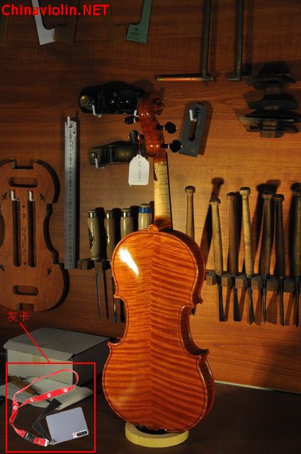

小提琴的油漆颜色微妙多变,各种光线的反射都会使照片跟实物看起来有很大区别,这种情况叫作“色温”的区别,如果你有意展示小提琴的真实颜色给他人参考,可以用鱼儿的方法:
1、到淘宝买三张校色卡:“18度灰卡”、”白卡“、”黑卡“。
2、在拍照时把这张“18度灰卡”或3张一起置放于琴的旁边一同照进去,完毕:
(以上为模拟图,非真实照片)

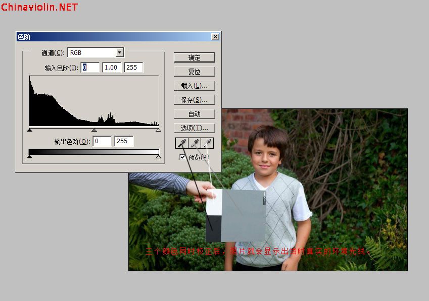

这时观众想要在显示器里看到以上所拍照片的真实颜色,操作如下:
1:在Photoshop软件里打开照片,选择菜单“调整”-“色阶”。
2:点“设置灰点”方框。
3:点击照片中的灰卡,完毕。
这时候照片里琴的颜色,就会马上变成摄影者所处环境里接近的颜色。

省事的办法:图像/调整/自动色阶,效果一样

以下是引用米尼在2014-11-6 10:48:00的发言:
90%不准。

发表于 2014-11-6 11:28:00 | 显示全部楼层
大部分情况下准确,少有误差。况且色阶不管颜色,指的是明暗,你那色卡是调黑白灰层次的

发表于 2014-11-6 18:47:00 | 显示全部楼层
自动色阶是按图片为范围进行色阶重新分布,撑满最大和最小值,整张图片层次会显得丰富;鱼版的方法是在摄影时直接加入标准色卡,作为后期调整的参照,还原会比较真实,但图片不一定好看

发表于 2014-11-6 22:36:00 | 显示全部楼层
是的,主要反差大,也损失一些层次。色卡可以作为一种调整手段;黑白场也可以通过点击画面最深和最亮部来实现,灰场也可以不用,直接拖动输出色阶的的滑块改变亮度数值即可,总之实际操作中可以相互结合
