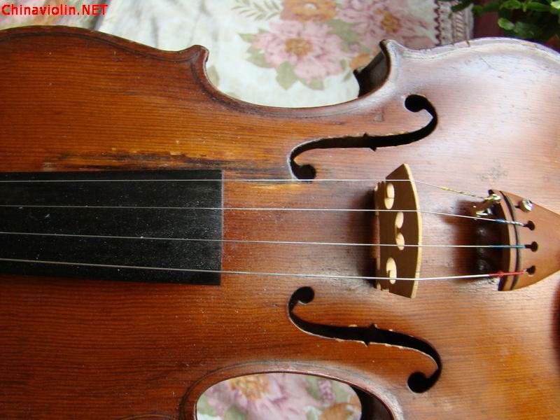

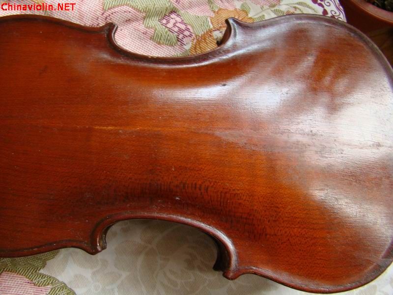

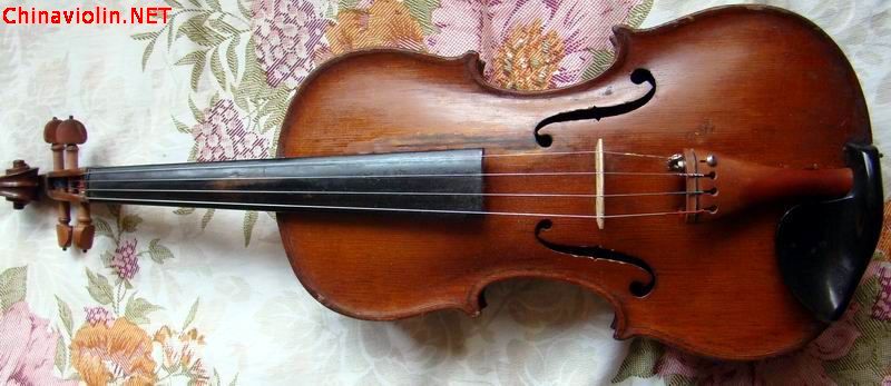

国产老琴,70年,拉的对不起大家,请评论音质如何,

发表于 2014-10-27 15:38:00 | 显示全部楼层
听上去就是弦的声音,没琴箱体的共鸣。

发表于 2014-10-28 20:54:00 | 显示全部楼层
共振不行……要找个好师傅整整!有潜质!

发表于 2014-10-28 21:54:00 | 显示全部楼层
我觉得琴还不错,可能还是琴技问题。
47365
发表于 2014-10-29 09:34:00 | 显示全部楼层
琴还可以,可能是装配有些问题,比如音柱位置,拉弦板到琴码的距离,琴码的厚度等等不在最佳,
21
918
发表于 2014-10-29 11:58:00 | 显示全部楼层
低音差一些,感觉这把琴拉的时间不多,声音还不够“熟”,调整一下再拉一段时间也许会好些。

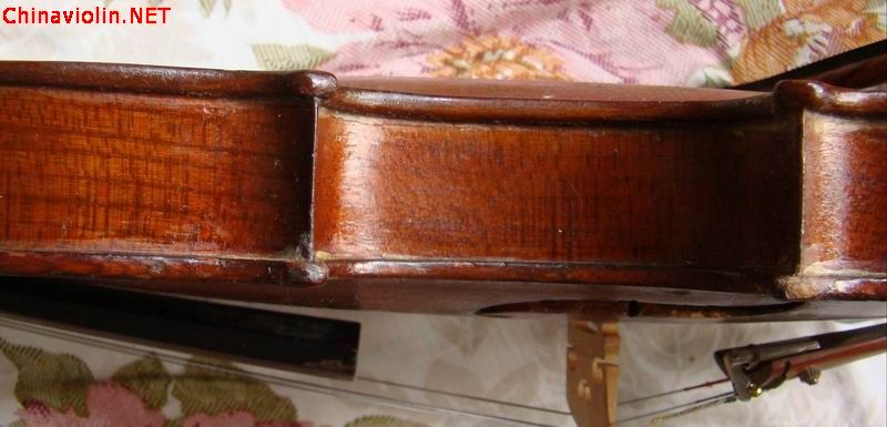

 楼主| 发表于 2014-10-30 17:48:00 | 显示全部楼层
您很内行,我都做了,这琴面板厚,共鸣箱似乎略小0,3厘米,但不是87琴,
389
2227
 楼主| 发表于 2014-10-30 17:53:00 | 显示全部楼层
您听出来了,这琴是从地摊花100元买的,是解放前小作坊手工琴,拉的时间不长磨损不明显,我用的是10元钱一套的弦,谢了
