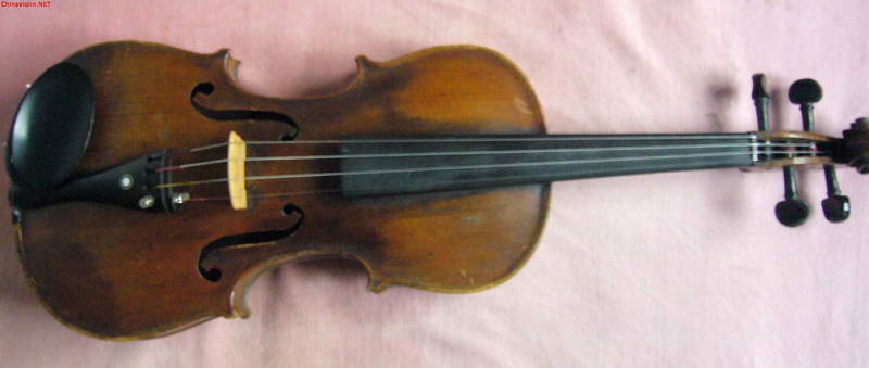

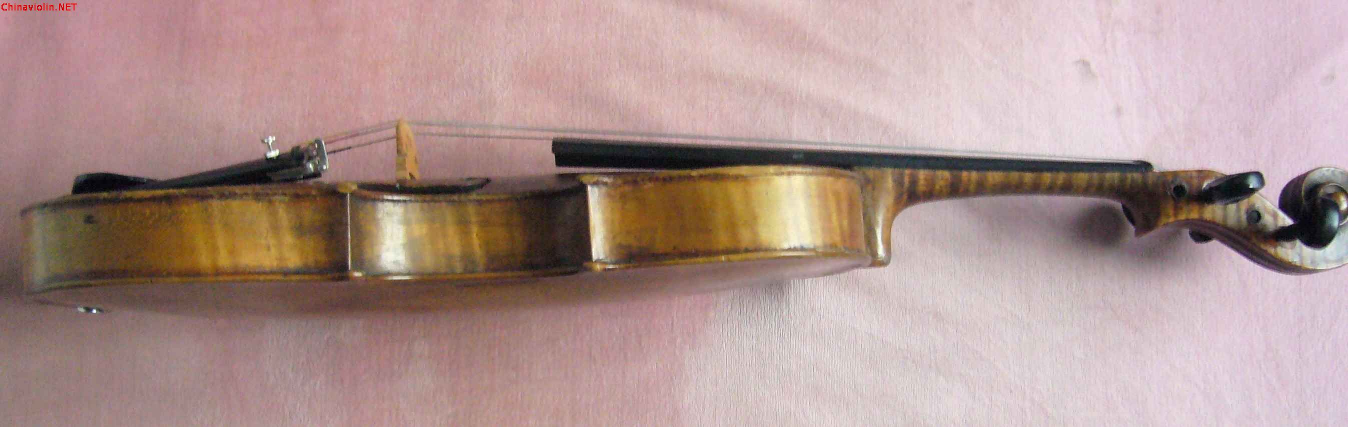

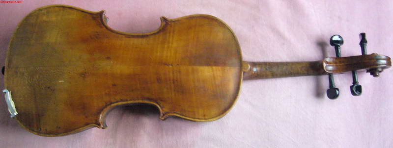

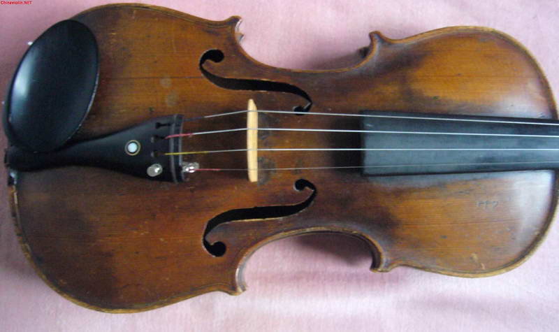

声音太小也是个问题,个人还是趋向于声音大些,传远性好些的。

此琴的装配不是高手的手笔。

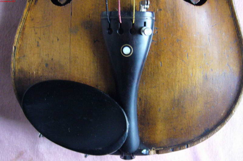

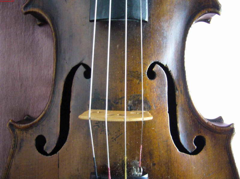

LZ大哥又在折腾老外旧琴了 从材料看,音量不会小 装配调整有问题?现在琴马位置稍后, 查看面板厚度(这个应该没问题) 弦、腮托、音柱、系弦板等

此琴若没损坏严重的话,找有经验的制琴师进行修理和重新装配一下,再经过一段时间的拉奏,应 该会成为一把不错的琴。

以下是引用愚心余情在2014-12-1 17:58:00的发言:
LZ大哥又在折腾老外旧琴了 从材料看,音量不会小 装配调整有问题?现在琴马位置稍后,查看面板厚度(这个应该没问题)弦、腮托、音柱、系弦板等
琴马确实有点靠后,主要考虑了琴弦有效长度、325mm_330mm.

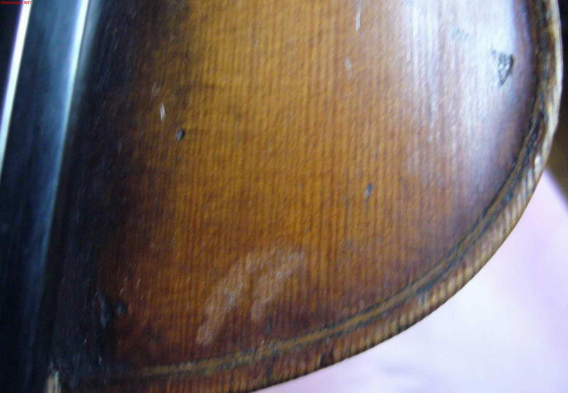

 留心观察斯氏古琴的面板,会发现面板上下都有一个黑色的小孔,这是制琴师按古法合琴留下的记号,斯氏古琴的合琴过程不是在模具上完成,而是将模具抽出,利用琴体面板边缘的标记的小孔,直接进行合琴处理。你可以卸下拉弦板看面板下缘中间有无刀刻的黑色的小孔,有是按古法纯手工制作的。无就是德国伪造的工厂琴。可自己验证。
太感谢了,有一把琴换指板时候发现有一个小孔,直径约2MM左右,当时感到奇怪,现在明白了,有时间把所有外国老琴都检查一下。

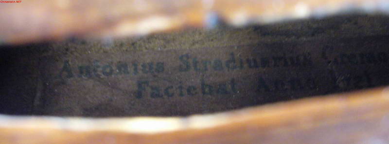

这把琴面板下端不像那两把有明显小孔,而是有三个像似用针扎的小眼。再标签右封印不是通常十字架,是个竖琴图案。

 有小孔,要细致观察是原有的,还是后来作伪者搞的。因为有些作伪者为了提高琴的价值,作假孔。真孔有的用木扦子堵的,看木质是否与面板一致,有的使用胶堵的,由于年久,胶因干燥有收缩,而形成一个小橛子。总之,要细致观察是可以辨别的。供参考。

这把琴仔细看了没有孔。

没有孔,可能是批量制作的工厂琴。供参考。
