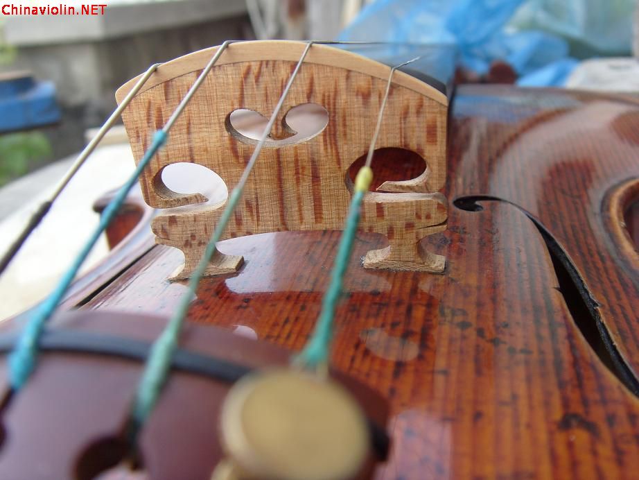

修复小提琴琴码:一只报废的琴码,使用一种特殊木材,下面穿鞋,上面戴帽,这种木材非常坚硬可以防止E弦下陷,木材硬度高刚度也就高有利于传音,较软的木材会使声音传递有阻尼作用。 s73r4131.jpg

装了最便宜的钢弦,声音更加震撼

看上去不错。不知楼主是如何保证粘接面严丝合缝的?使用什么胶水?

哇! 有意思, 这很有想法, 或许可以变成另一种 “琴马调频” ?? 声音有要求就换各帽子戴戴 ~~ 还可顺变换造型配色

两个粘接面在其中一个上面涂色(我用湿润的彩色粉笔),两个面互相接触摩擦,用刀刮没有涂色那个面上粘了色的地方,反复操作直到没有涂色那个面均匀的粘色为止,然后清除两个粘接面上的涂色,涂上木胶,将琴码装到琴上利用琴弦压力使粘接更牢固

请问楼主,粘在上面的是用什么木料?

楼主手艺超强啊!换上乌木帽儿如何?更加硬了,只是反差太大也许不好看!

是不好看,乌木没有这个硬,而且还重,一般木材用指甲掐都能掐出印子,这个用指甲掐不动。

松结,呵呵

------摘《用松树结疤粘在琴码上面,因为这个东东非常硬,琴弦基本不会陷进去》
这个创意真不错!这种贴合法中间必定有道缝,会不会影响音质呢?假如用整块松木结疤来做琴码怎样?

做的时候达到严丝合缝没有问题,整块的没有见过那么大的,

找出一种软硬合适的塑料做码怎么样?

楼主肯割爱转让或有尝帮我加工二个包?

转让可能不行,码脚弧度、高低、花孔大小等等不一定合适,帮你加工可以,那个松结不好找,你还得寄个琴码过来。
