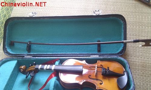

今年的上海琴展我要买一把1/32的小提送给儿子,聚会其间火车版主送了一把给我,带我儿子谢谢火车,上图。 01.jpg
32
22454

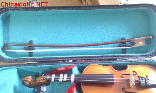

 楼主| 发表于 2014-10-17 16:05:00 | 显示全部楼层

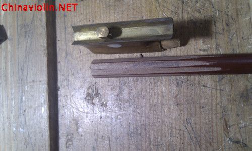

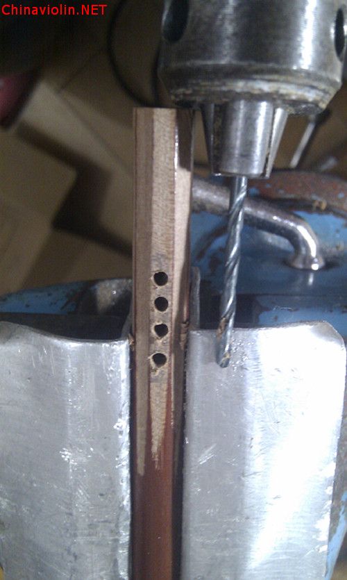

 楼主| 发表于 2014-10-17 16:10:00 | 显示全部楼层

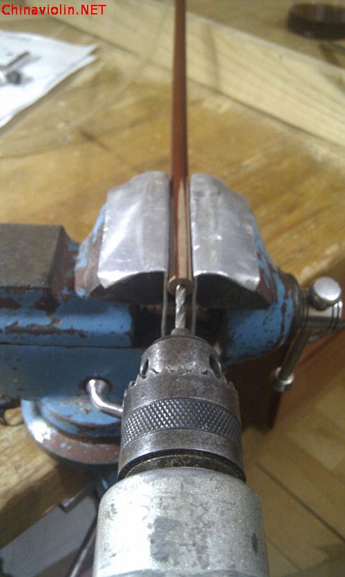

 楼主| 发表于 2014-10-17 16:12:00 | 显示全部楼层

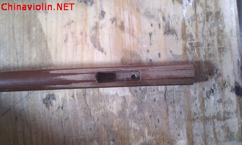

32
22454
 楼主| 发表于 2014-10-17 16:13:00 | 显示全部楼层

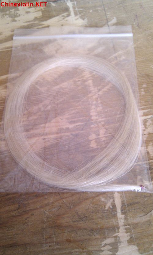

 楼主| 发表于 2014-10-17 16:14:00 | 显示全部楼层

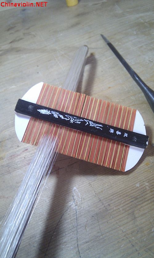

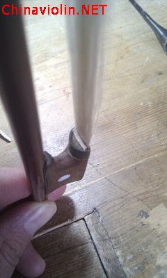

 楼主| 发表于 2014-10-17 16:18:00 | 显示全部楼层

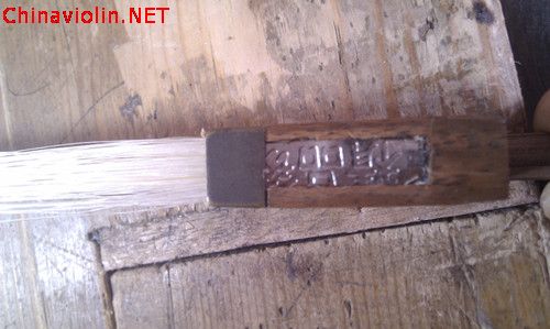

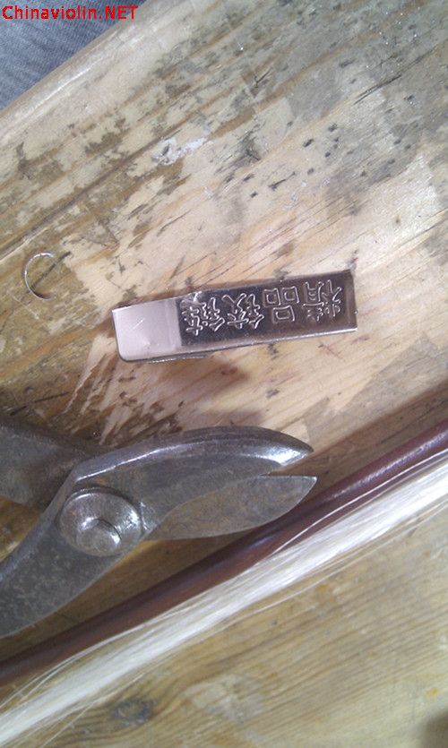

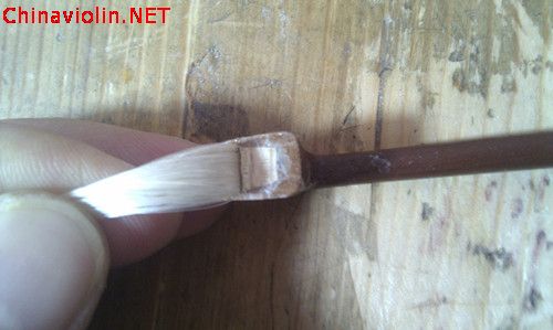

32
22454
 楼主| 发表于 2014-10-17 16:24:00 | 显示全部楼层
