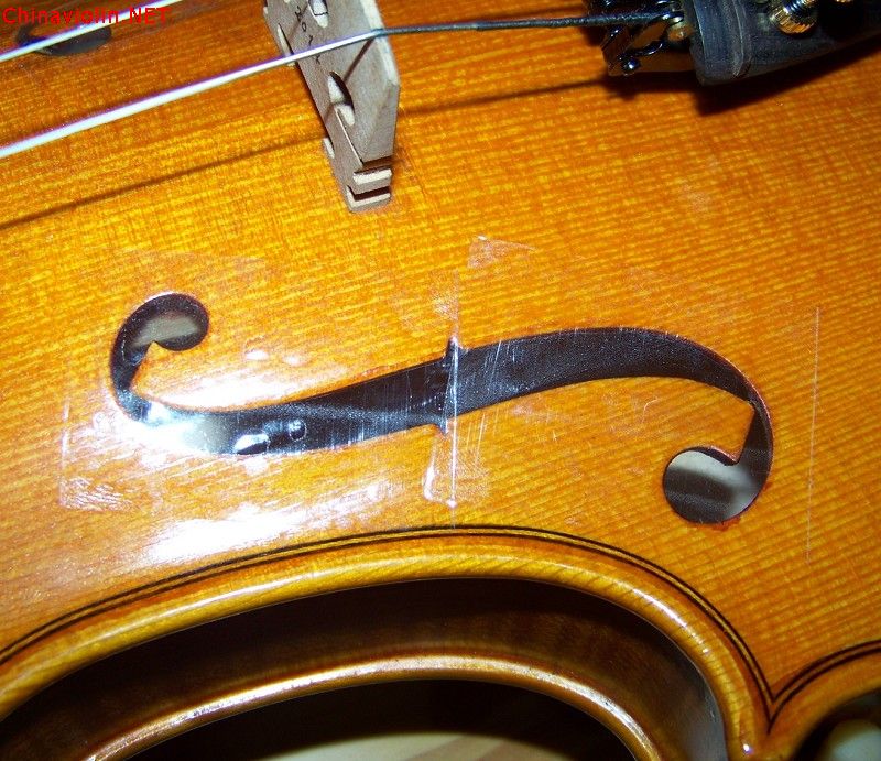

发表于 2014-10-19 20:20:00 | 显示全部楼层
f 音孔贴透明胶。
个人感觉发音和演奏性能比弱音器和衣夹好。
需试验不同厚度,不同厂家的产品。
