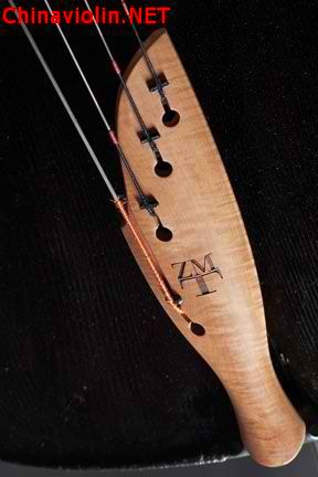

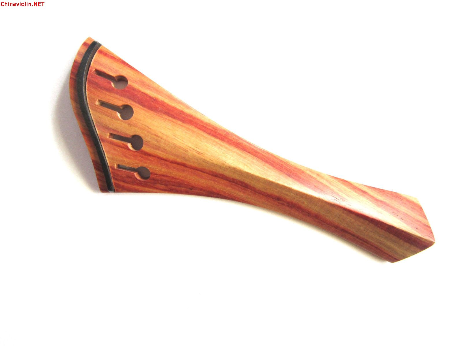

发表于 2014-10-4 02:36:00 | 显示全部楼层
改变装G弦的方向(上下相反)基本相当于增加了G弦对琴码的压力,同时也略略缩短了G弦自拉弦板到码的距离,相信会对音色产生一些影响。至于何种影响、影响多大,估计会因琴、因弦而异。 若是改变G弦从拉弦板到琴码的距离对音色有影响,则可以试试这两种拉弦板:  schmidt super.jpg

 楼主| 发表于 2014-10-4 08:52:00 | 显示全部楼层
以下是引用明月山人在2014-10-4 2:36:00的发言:
图片点击可在新窗口打开查看此主题相关图片如下$39 schmidt super.jpg:
图片点击可在新窗口打开查看
图片点击可在新窗口打开查看此主题相关图片如下001.jpg:
图片点击可在新窗口打开查看
谢谢关注。您晒的这种拉弦板我也有,由几种不同材料做成的,也能改变音色...更换不同的配件来寻找自己满意的音色,也是一个办法:比如:换弦、换尾绳、换拉弦板、换琴码、换......如果有足够的银子,那当然买是首选,换琴便是...

发表于 2014-10-26 16:46:00 | 显示全部楼层
图片点击可在新窗口打开查看我想知道这种拉弦板对G弦音色有不有改变?谢谢!
