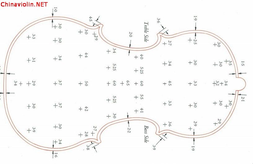

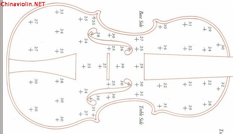

光是背板厚度就有4.7mm;6.3mm;6.5mm三个版本了,那个是真的?有没有哪里可以大量下载图纸的网站?请高人指点。

除了真正的大炮可以那么厚,仿大炮做一样厚就拉不响了

要了命了,有多出一个4.5mm的版本来,而且模板还分中音跟上音的,真的要吐血而亡。

背板基本对,面板薄了

都是真的,只是你无法找得到相同的材料了,也没有相同的手艺,所以光有图纸是没用的

不知大师为何纠结3个版本的厚度?

别人打听哪个是真的只是为了参考,然后自己改良,三个尺寸不知道那个是真的这么参考呢。

按照3个版本做3把不同版本的琴,哪把琴能卖出去哪个版本就是真的。
