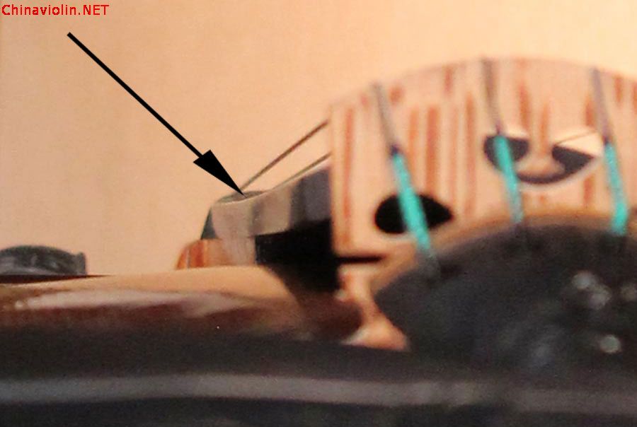

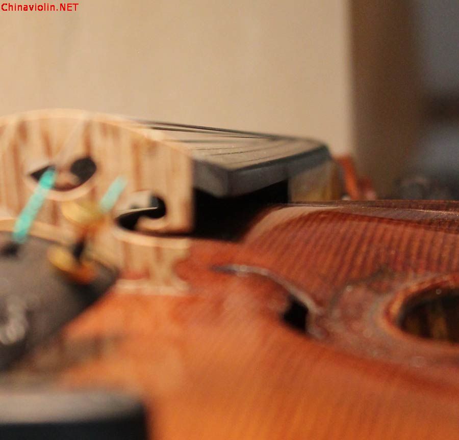

发表于 2014-9-16 10:38:00 | 显示全部楼层
这东西太重要, 大概就像图片那样~~
