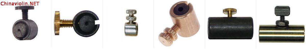

市上有好些狼音消除器出卖.
有朋友用过它们吗? 有效吗?

用过大提琴的,有明显效果。

注意重量。

感觉还是自己尝试一下最好。琴与琴不同,在不同的琴上使用同样的配件会有不同的效果。

以下是引用ctk501在2014-9-14 22:08:00的发言:
什么是狼音?
维基百科: http://en.wikipedia.org/wiki/Wolf_tone
狼音,发生于当演奏的音符与乐器的箱体的自然共振频率相匹配时,它产生一持续的类同的人工泛音,该人工泛音放大和扩展了原有的音符的频率,并经常有振荡拍频伴随着(由于自然音符和人工泛音之间频率的不一致),它可以类比作动物的嚎叫。
 (那里还有更多解释,和图画,录音.)

也许您在安消除器的地方,用医用胶布绕几圈(略紧一点)。微调前后位置。可解决。 我试过。可以有作用。 不过,我在反复长时间的拉奏后,原来#C(G弦)狼音消失到#C与D之间,无影响了。
