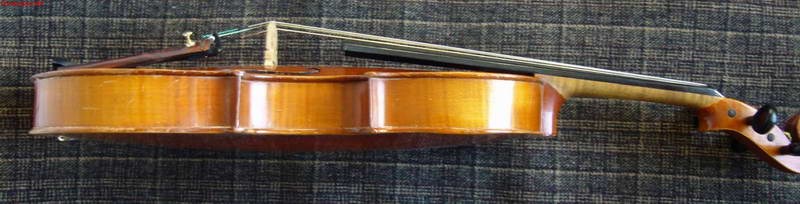

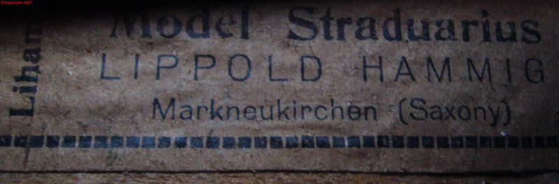

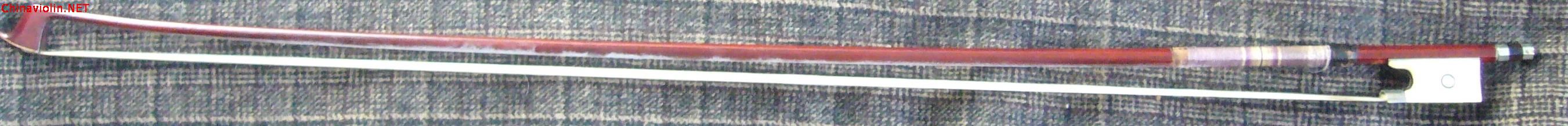

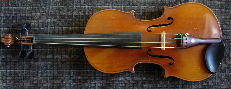

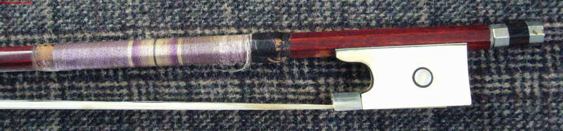

通过前三把琴推出,在各位老师关注下,本人又学了不少提琴方面知识,在此表示感谢。今天晒上一把德国MARKNEKINRCHEN产的琴,真假应该没问题了。一是看看琴怎样,二是主要帮看看琴弓。当年琴到手时弓子已没有几根马尾了,便到当地一家最大琴行去修,当修好去取时师傅对我说这弓子值两万。当时我一点不信,我想是不是夸一下为多收费而已,但后来在一次电视节目中,播放欧州女提琴家穆特用的琴弓杆上缠丝和我那琴弓一模一样。???

有没有更清晰的照片? 别听琴行的人扯淡!这么看这把弓子很一般 缠丝对于琴弓的价值没有任何意义

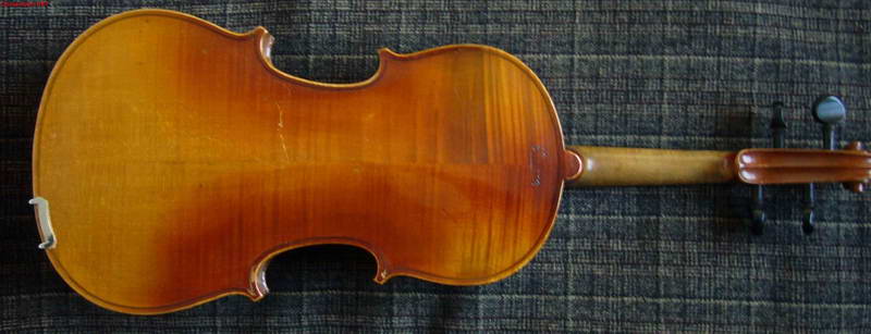

很一般的作坊琴,第四图的歪歪扭扭的镶线出卖了它。
关于弓,楼主应该这么对琴行的人说:这样好了,我一万五卖给你,让你马上赚五千。哈哈!

刚看到了左先生在坛上亮出各种好弓子真开眼了,原以为我这缠丝和象牙尾库挺不错的,这真是小巫见大巫了。

琴友CHENLI212在德国工作,能不能帮看看这把琴是哪年代的?谢谢。

感觉上应该在上世纪二十年代到四十年代中后期,那个时候Markneukirchen生产小提琴是顶峰时期,大部分的德国老琴应该都是那个时代的,工厂琴生产热潮兴起?萨克森州在德国东部,战后归东德管辖,估计就不太会打上个人的标签了,个人意见,仅供参考。
