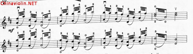

各位老师看看这句应该怎么拉。这是刘安祺为初级小提琴学习者改编的鸿雁(刘安祺是陕西省歌舞剧院首席小提琴),可我觉得这句对初学者有些难。因为我是完全自学,没有老师可问,所以在这里请教各位老师。我理解这句是三十二分音符震音,第一个音是双音,第二个音是单音,连弓,弓要不停得变换角度。我理解的对不对,请各位老师赐教,多谢!
发表于 2014-9-3 21:34:00 | 显示全部楼层
不用什么不停变换角度吧,都是同一把位的音。

如果是一个双音一个单音,那双音的弓的角度和单音的弓的角度不一样

看来楼主没有理解谱子标明的意思,实际上是震音配空弦拉,手指在空弦旁的那根弦打震音,同时拉响空弦做陪衬,两根弦要一直拉响,直至换下一个震音。初练可以不加空弦,待震音练熟后再加上空弦一起练。

我没看懂。震音的标记是“tr”,这乐谱上没有标记“tr”。因为我一直拉铃木教材,标记“tr”的,是震音。所以没有看懂。求教。

tr是相邻两个音之间的震音,是震音的一种,而震音泛指两个音、三个音和四个音之间的震音,其实看了谱子就能明白了。

谢谢您的指导。我还以为双音和单音交替响,在三十二分音符里不停地双音、单音交替,那太难了。如果是震音配空弦,那我能练出来。谢谢您,小提琴爱好者!

 不过这个谱子好像有点问题,如果是震音配空弦一直响,那么底下那个音,也就是那个空弦的音,它的符尾不应该和右面音的连起来,它应该是单独的四分音符。
