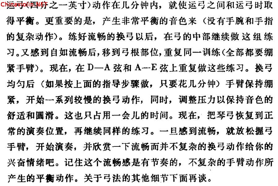

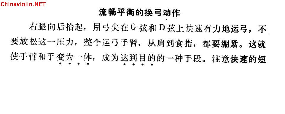

 最近读到一本电子书《小提琴演奏者手册》,对其“流畅平衡的换弓动作 ”所讲的练习方法感到疑惑,不清楚其方法的要点是什么?想和大家讨论一下:
关于其具体内容见附件(因为不能直接粘贴图片)。
关键的问题是他提到要让 手臂,从肩到食指都要紧绷, 这样练习时 弓不可能走与弦垂直,与琴马平行的线路,只能是在琴马与指板之间,在弓上下走的时候不断的斜着来回移动, 我觉得这样的练习简直不可理喻啊。

"这样练习时 弓不可能走与弦垂直,与琴马平行的线路,只能是在琴马与指板之间,在弓上下走的时候不断的斜着来回移动, 我觉得这样的练习简直不可理喻啊。"
你沒留意到他說在1/4吋以內.
