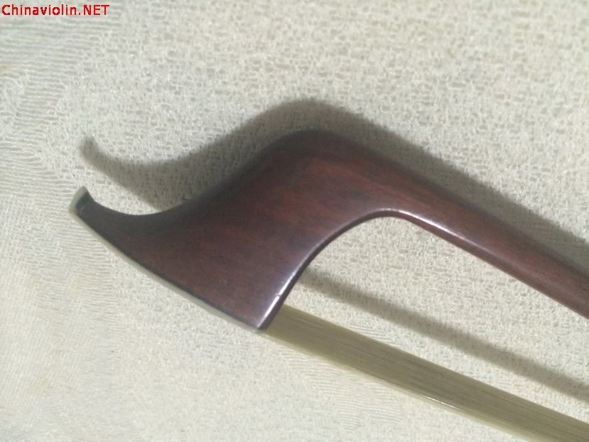

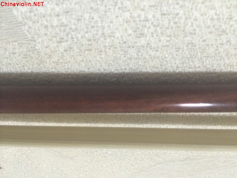

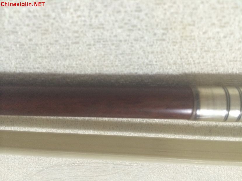

 李老师您好,我是业余大提琴爱好者,今年28。4年前开始练琴。由于每天上班,练琴时间也不多,平均也就1天1小时。
目前用的弓总觉得不够趁手,弓不容易控制,当我换老师的弓子用的时候就感觉手感好很多,弓子在手里很容易控制。
我的弓大概是2200上下购于北京琴行,琴是20000元上下的。我的老师认为我的弓和琴比起来,显得略微有些差,但他认为我的水平现在也用不着买特别好的弓。但是如果不买顶极弓,只换一个8000上下的,不能一步到位我觉得也是浪费。
请问李老师对于我的情况有什么建议么?另外顺便上了三张我现在弓子的图,不知是不是巴西苏木弓?手机照相效果不好,是不是需要找个相机重新照?
谢谢李师傅

谢谢琴瘾朋友,楼主已通过QQ把图片传给我,所下图所示:
图片不是很清晰,质感较差。所用材料檀木类概率较大,当然也不排除苏木。
从弓头以及弓杆弧度走向分析,此弓制作粗略,上半弓不够有力,很费劲。
42
84615
发表于 2014-8-12 14:14:00 | 显示全部楼层
所有在银丝上覆盖塑料膜的弓,一概可以归类为低级练习弓。
这弓零售二千,实在是有些说不过去。当然也许其中会有些猫腻,这个只能自己想想,没必要戳明。
我这儿工作室高级弓2100元,性能应该会超过目前这支。就目前你学习的程度来看,尚无必要购买八千以上弓。当然你的预算足够,又想拥有一支好弓使用和收藏,我将非常乐意!

请问李老师,弓上贴塑料薄膜难道不是为了防止弓子出售前银丝氧化么?等弓子拿到手自己撕了塑料薄膜不就行了?
4531
6736
发表于 2014-8-12 17:27:00 | 显示全部楼层
所有在银丝上覆盖塑料膜的弓,一概可以归类为低级练习弓。有道理!我记得以前真正的银丝是不会包裹塑料的。
453
发表于 2014-11-21 11:08:00 | 显示全部楼层
在银丝上覆盖塑料膜的弓,是怕银丝氧化呢还是怕银丝散开。 另外覆盖塑料膜的丝是不是银丝,有人拆开过塑料膜鉴定没有。
385
2696
发表于 2014-11-27 14:26:00 | 显示全部楼层
用了JF LEE弓 以及本地製弓師的弓 以及過去的普通弓 買琴附贈的弓 個人結論是 為了獲得較好的演奏感覺與琴聲 弓的價格 最好與琴對應 或者是選擇製弓師的最高等級的弓 因為 弓可以用一輩子 好的弓除了演奏者能順手 加上比較容易把琴的音色展現 所以對每一把琴 都蠻適用 除非琴特殊 需要另外搭配!!! 相反的 琴很高檔 弓普普的 就比較可惜 所以 好的弓 真的是必要的 有一定程度 有好的弓 幫助更多 越練越有感覺 比起消耗的學費與時間 還是花多一點買好弓有利 純屬個人感受
42
84615
发表于 2014-11-28 10:03:00 | 显示全部楼层
以下是引用okie1288在2014-11-21 11:08:00的发言:
在银丝上覆盖塑料膜的弓,是怕银丝氧化呢还是怕银丝散开。另外覆盖塑料膜的丝是不是银丝,有人拆开过塑料膜鉴定没有。
二种原因都有。有塑料膜覆盖,这种镀银丝就不太容易氧化变黑。同时也避免了因气候干燥木料收缩而导致的银丝松动。这些作坊也算蛮机智的。
显而易见,但凡覆盖塑料膜的一定不会是银丝!
