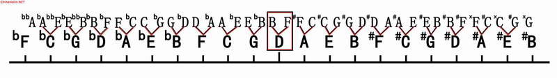

图1表明从大字母D上方左右两个小字母分别是B、F与D构成了减三和弦si、re、fa(中心位置用黑色圈起来的就是),其它用两条黑色斜线对三个音进行的连接所示都是减三和弦,三个音为一组,比如升F、A、C等等,很多很多。如下图1:

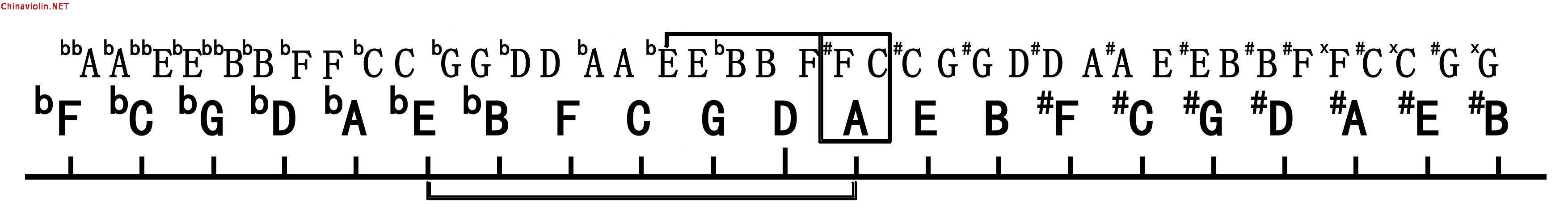

图2表示由左侧C、降E、降G减三和弦(用黑色方框表示)向右做延长线至该和弦A音构成的一转位减七和弦是我认定的。由右侧升D、升F、A减三和弦(用黑色方框表示)向左做延长线至该和弦C音构成的三转位减七和弦是舍伏契克与卡尔弗莱什认定的。如下图2: 34.jpg

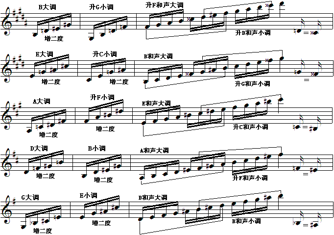

以下是用调式音阶对舍伏契克和卡尔弗莱什的减七和弦的分析。结果如下:每一条减七和弦都应该是由do、re、mi、fa、fei、la、si、do、re、mi、fa、fei、la两条相互交叉的调式音阶中产生。但有七条按调式音阶分析来看音级不对,所以构不成‘等音’(虽然可以用‘等音’来解释)。问题主要出在升号调增二度的位置与降号调增二度的位置大都不一样,降号调大多是正确的(这一点令人费解)。尽管与我对减七和弦分析出的调式音阶不一致。但按着他们二位的逻辑,减七拿出来单听也是可以的,但升号调与降号调的增二度的位置一定要统一。下面的谱例每行前两小节来自于舍伏契克和卡尔弗莱什,第三小节是我用于分析所加上去的和声调式音阶,共十三行,十二个大、小调(另加舍伏契克一行)。其中有七条结尾处有由我加的表示‘等音’的注释(如第三行升A等于降B),但其产生的和声调式音阶中并没有升A这个音级的位置。接下去后面所有的升号调也都有同样问题,卡尔弗莱什在最后三行小调式中没有照抄舍伏契克而是自己做出了正确选择,如还原C用升B、还原F用升E、降B用升A。

第九条B大调与升G小调原记谱临时变化音还原D都不正确,应为重升C。升G小调还原F不正确,应为升E。B大调用升E是对的。调式的意思不是要将升D还原,而是要将升C再升高半个音,所以要记谱为重升C,从音阶中看并没有还原D的位置。第一小节第四个音与第二小节第一个音是同一个音。G的升号是个废号,升E是临时转调号,用还原F是错的。因为从调式音阶中看由B大调五个升转为了升F大调六个升,音阶中并没有还原F的位置。重升C是此和声调式特有的变化音(可按首调唱升sol)。注意:B大调增二度的位置由原来的二、三音之间改为现在一、二的音之间。升G小调增二度的位置由原来的三、四音之间改为现在二、三音之间。 舍卡减七4(修改1).gif 修改后9.jpg
第十条E大调与升C小调原记谱临时变化音还原G都不正确,应为重升F。调式的意思不是要将升G还原,而是要将升F再升高半个音,所以要记谱为重升F,从音阶中看并没有还原G的位置。第一小节第四个音与第二小节第一个音是同一个音。C的升号是个废号,升A是临时转调号,因为从调式音阶中看由E大调四个升转为了B大调五个升。重升F是此和声调式特有的变化音(可按首调唱升sol)。注意:E大调增二度的位置由原来的二、三音之间改为现在一、二的音之间。升C小调增二度的位置由原来的三、四音之间改为现在二、三音之间。 舍卡减七4(修改2).gif 修改后10.jpg
第十一条A大调原记谱临时变化音还原C不正确,应为升B。升F小调用升B是对的。调式的意思不是要将升C还原,而是要将B升高半个音,所以要记谱为升B,从音阶中看并没有还原C的位置。第一小节第四个音与第二小节第一个音是同一个音。F的升号是个废号,升D是临时转调号,因为从调式音阶中看由B大调三个升转为了升F大调四个升。升B是此和声调式特有的变化音(可按首调唱升sol)。注意:A大调增二度的位置由原来的二、三音之间改为现在一、二的音之间。升F小调不变。 舍卡减七4(修改3).gif 修改后11.jpg
第十二条D大调原记谱临时变化音还原F不正确,应为升E。B小调用升E是对的。调式的意思不是要将升F还原,而是要将E升高半个音,所以要记谱为升E,从音阶中看并没有还原F的位置。第一小节第四个音与第二小节第一个音是同一个音。B的还原号是个废号,升G是临时转调号,因为从调式音阶中看由D大调两个升转为了A大调三个升。升E是此和声调式特有的变化音(可按首调唱升sol)。注意:D大调增二度的位置由原来的二、三音之间改为现在一、二的音之间。B小调不变。 舍卡减七4(修改4).gif 修改后12.jpg
第十三条G大调原记谱临时变化音降B不正确,应为升A。E小调用升A是对的。调式的意思不是要将B降低半个音,而是要将A升高半个音,所以要记谱为升A,从音阶中看并没有降B的位置。第一小节第四个音与第二小节第一个音是同一个音。E的还原号是个废号,升C是临时转调号,因为从调式音阶中看由G大调一个升转为了D大调两个升。升A是此和声调式特有的变化音(可按首调唱升sol)。注意:G大调增二度的位置由原来的二、三音之间改为现在一、二的音之间。E小调不变。 舍卡减七4(修改5).gif 修改后13.jpg

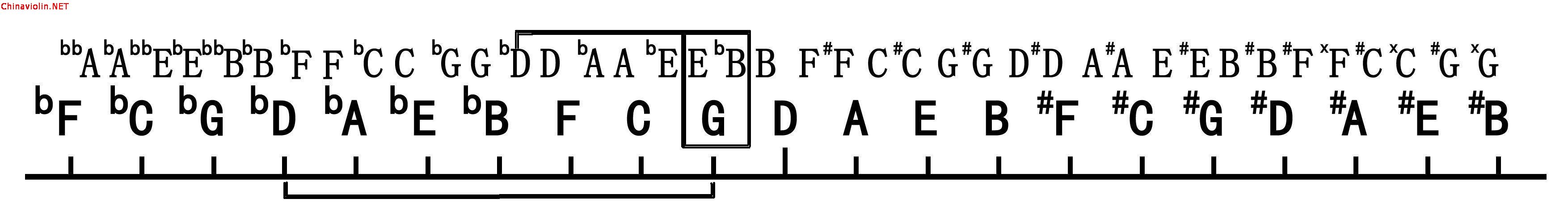

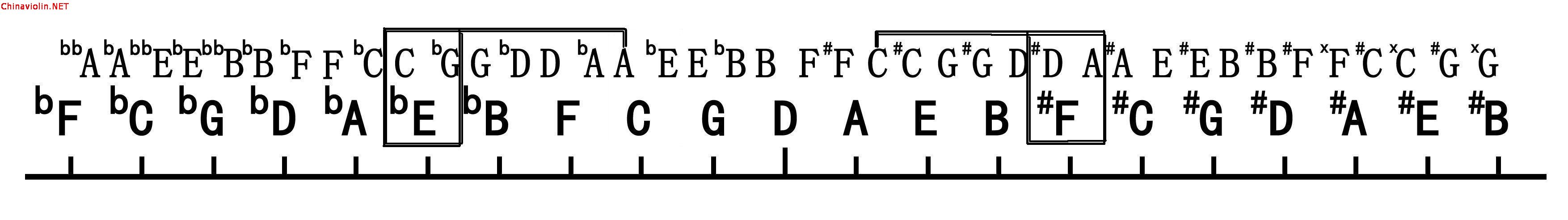

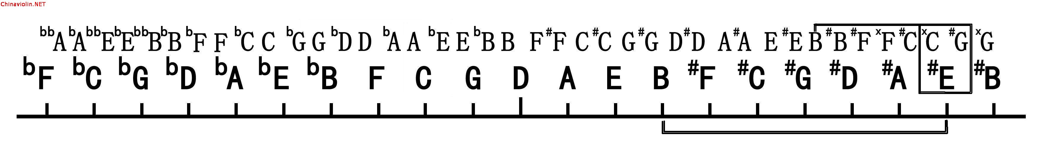

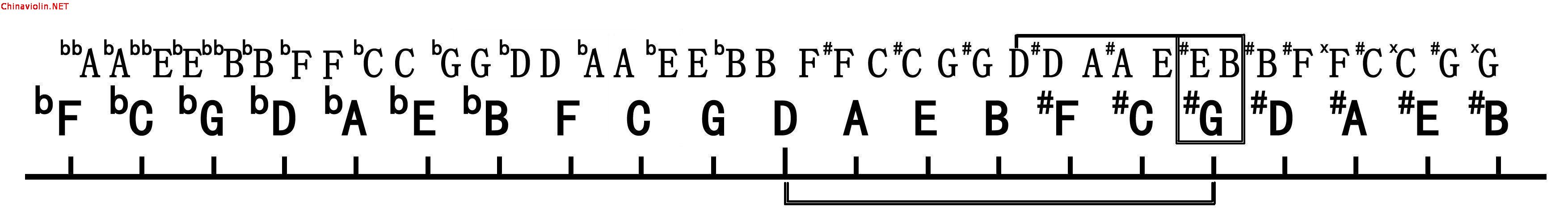

如何形成原位的减七和弦?以C为根音的减七和弦为例,舍、卡二人所用的减七和弦是在减三和弦的基础上(用黑色方框表示)向左做延长线至该和弦C音(C、升D、升F、A)。而我所用的减七和弦是在减三和弦的基础上(用黑色方框表示)向右做延长线至该和弦A音(C、降E、降G、A)。如下图:按照音乐理论界的说法,此两种哪个也不是原位减七和弦。左侧是第一转位,右侧是第三转位。 35.jpg
正是因为如此产生于它的音阶则有很大不同,我的这个方式有减小七和弦为佐证、以降B和声小调及C洛克里亚和声小调作为调式支撑(见谱例1、2),在减三和弦上方加增二度(首调唱名为si、re、fa、fei(飞))。卡尔弗莱什虽然没有减小七和弦为佐证,但有G和声大调与E和声小调作为关系大、小调以及B弗里几亚和声小调的相互支撑(见谱例3、4),在减三和弦下方加增二度(首调唱名原本应为fei(飞)、si、re、fa),但在上述三个和声调式音阶里都无法按此唱名,只能唱作fa、fei、si、re(见谱例3、4)。

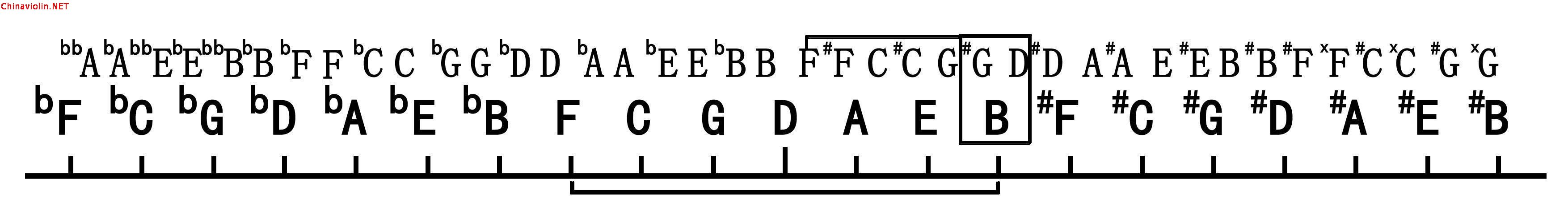

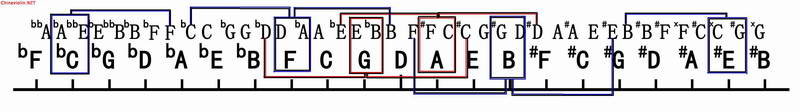

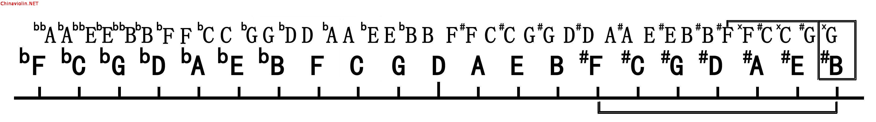

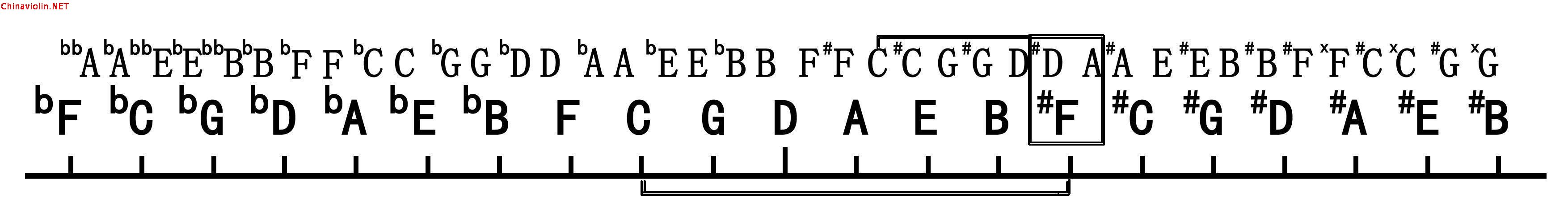

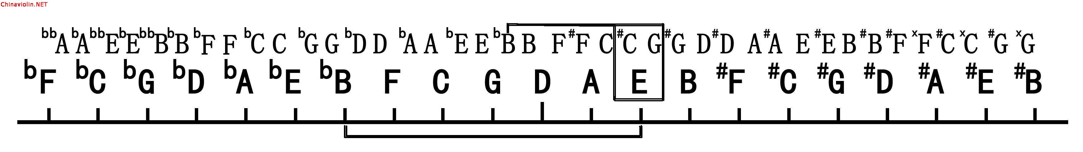

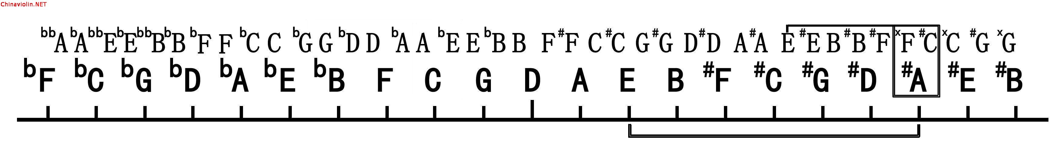

以下是用《复式五度音列》展示的部分减七和弦示意图:共十九条由减三和弦构成的三十四条减七和弦,每个减三和弦都与左右两侧构成两个减七和弦,如:第一行中心位置用黑色方框圈起来的B、D、F,从黑色方框向左指向降A,向右指向升G。此时可以说降A等于升G,也就是说在和声里它们相等,在调式音阶里它们不相等。其它各个减三和弦构成的减七和弦也是同样道理(见下图)。
之前说到的原位减七和弦的问题似乎在此得到了解答,既然音高相等,位置就可互换。也就实现了原位减七和弦的理论(小三度连续叠加)。下图显示,三十四条减七和弦里没有一个是原位减七和弦。
