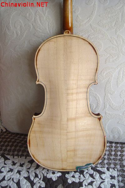

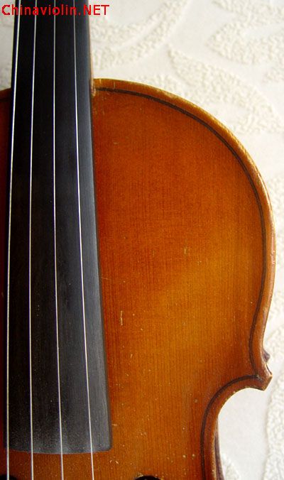

我的这把琴是营口70年代的“幸福牌”。 尽管价格不算高,当年也算不错。
由于本人觉得背板有些厚,几年前将后背板用砂纸打薄一点。现在声音很好。
可是问题来了,怎样将油漆补上却成了我的难题。请大家给点建设性意见:用什么上色和选用什么漆 比较合适。
下面是面板的颜色,和背板的照片。

棋烟琴酒兄; 楼上的网友恐怕是在嘲笑我。但是这里有许多朋友都是自己搞的油漆。老腾 有个上色的配方我抄下之后给弄丢了。我恐怕比你想象的要敢干, 只要你告诉我上色的方法,我会参考的。 我在5月就离开北京了,在北京期间简直太忙了!尽管没能帮我搞一搞,那我也表示感谢!

背板裸着也行,不影响演奏。 可是我怕由于 背板无油漆,会更容易受天气变化的影响。就是说声音随着空气的潮湿状况而变化的太厉害,这样也不太合适!

重新刷漆后声音还会变。

上一次看到亚伦老师自制工具修琴蛮好的!这回刷漆也不成问题,1到中药铺买50克山枝也就3-4元,回家砸碎用罐头瓶子装好加无水酒精稍没即可,几天后过滤其溶液后能用羊毛1寸刷即为上底色。然后呢我不建议您自己配漆,论坛里这么多大师,谁都能帮忙给点酒漆自己刷一下就行了!

非常好的建议!山枝的颜色与这把琴的颜色一样么?快递油漆恐怕没有快递公司愿意做,还是自己想办法。

请问山枝泡出来的是什么颜色?
