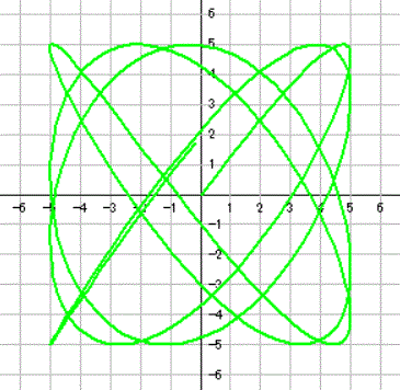

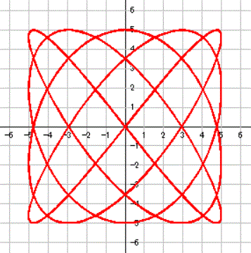

《观音》可以用来显示和声的音准。所以侃一侃各种律制的和声。
纯律和五度相生律的so的频率是do的3/2倍。如果左耳朵听do,右耳朵听so的话。右耳朵鼓膜的运动(振动)速度是左耳朵的1.5倍。
有一对恋人用一个手电筒做了一个和声演示。在一个漆黑的夜晚,伸手不见五指。两人共同手持那支闪着光的手电筒。女的以每秒2次的速度左右摆动,而男的以每秒3次的速度上下摆动手电筒。手电筒的光像喷花烟火一样在夜里飞舞。这个场面正巧被一位过路人用数码相机咔嚓了一下。
过路人叫李萨如,一位著名的法国数学家(1822-1880),也是男的。他拍的照片就是著名的李萨如图形。
用李萨如图形可以表示和声的和谐程度,各种律制的各种和声都可用李萨如图形画出来。李萨如图形的复杂程度决定了和声的不和谐程度。上面的那张图的横坐标是do,纵坐标是so的运动位置。
469
3570

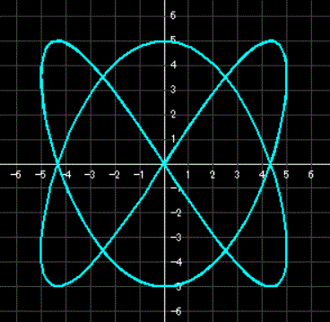

下面是平均律的do和so的和声。纯律的五度和声的手电筒的运动轨迹是首尾接在一起的,而平均律的首尾是接不上的。所以如果用B门拍照一晚上,画面会变得一片红。书上说纯律的五度和声是完全和谐的,平均律的五度和声并不是完全和谐的。尽管如此,平均律的五度和声完全可以以假乱真。2音分的差别超出人的辨别能力。
待续。。。

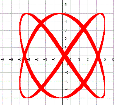

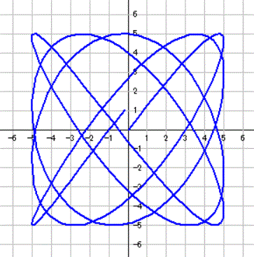

do mi和声
纯律的mi是do的5/4倍,do摆动4次时,mi摆动整好5次。
五度相生律是81/64倍,do摆动4次时,mi摆动5.0625次。
12平均律是2^(4/12)倍,do摆动4次时,mi摆动5.0397次。
可见12平均律的李萨茹图形比五度相生律的更像纯律的李萨茹图形,五度相生律的do mi 和声很不好听。
纯律: 13_chun.gif
相生律: 13_wu.gif
平均律: 13_ping.gif

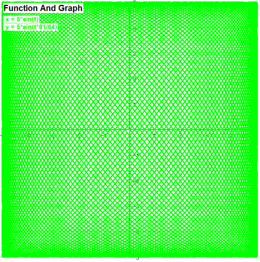

五度相生律是81/64倍,do摆动64次时,mi摆动整好81次。
五度相生律的do mi和声完整转一圈的图形如下(懵了):

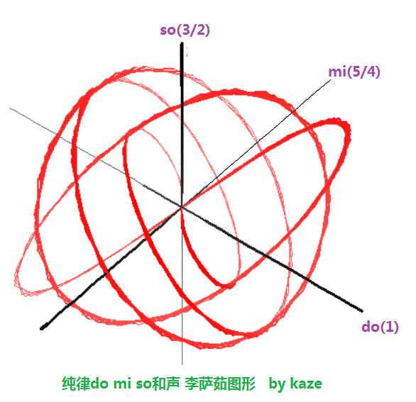

纯律的do mi so和声。do mi so的音高比试4:5:6。由于是三个音所以需要3D李萨茹图形。
14
41142
 楼主| 发表于 2014-8-2 21:07:00 | 显示全部楼层
声明:为了交流学习的目的,本人稿中的图片可以自由转载,但是不可以擅自修改图片。
