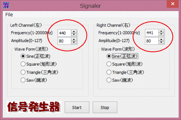

我以为,独立的发声体发出来频率接近的声音产生拍音现象。频率接近时,由于琴码,弓毛,声压的作用,使两根弦发生相互共振现象,两根弦的频率和位相无法稳定,所以拍音现象绝对存在但是无法得到持续。所以利用来自一把琴的拍音不适合微调,尤其是初学者。
有兴趣的朋友可以体验一下纯粹的拍音现象。
http://softist.com/software/signaler/signaler.zip
14
41142
 楼主| 发表于 2014-8-1 10:54:00 | 显示全部楼层
 启动《信号发生器》,把右声道的频率调到442赫兹。把耳机插到电脑的插孔,先不要戴在头上。按“Start”按钮。
-把左耳塞放到左耳眼里;
-把左耳塞取下来;
-把右耳塞放到右耳眼里;
-把右耳塞取下来;
------两个耳塞都响吧?
-同时把左耳塞放到左耳眼里,把右耳塞放到右耳眼里;
------祝贺您,听到拍音了。
结论:人的听力系统擅自合成拍音。与“听觉基音”一样,都是人类听觉系统存在缺陷所致。
