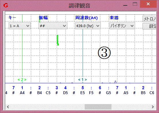

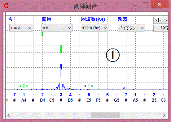

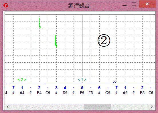

请正在学习音律只是的网友听一段音节音频。内容是 do re mi fa so la si do   do re mi fa so la si do   do re mi fa so la si do 三组音阶用的是不同的律制,您您听出来哪组是五度相生律,平均律,纯律吗?
14
41142
 楼主| 发表于 2014-7-30 06:03:00 | 显示全部楼层
提示:首先要知道各种律制的音高特点。比如mi与fa之间距离,您知道,不同律制是明显不同的。如果对自己的耳朵没有信心可以让《调律观音》帮忙。
Come On!
73
80288
发表于 2014-7-30 08:57:00 | 显示全部楼层
这个好,对学小提琴有帮助。 我仔细听了,先抛砖引玉,判断如下: 第一段是12平均律,第二段是纯律,第三段是五度相生律。有标准答案吗?
14
41142
 楼主| 发表于 2014-7-30 09:00:00 | 显示全部楼层
音频是按照下面的表做出来的。
音名   十二平均律频率比(音分)     五度相生律頻率比(音分)    純律頻率比(音分)
  C     2(0/12)=1.0000  (0)       1/1=1(0)              1/1=1.0000  (0)
  D     2(2/12)=1.1225  (200)     9/8=1.125(204)         9/8=1.1250  (204)
  E     2(4/12)=1.2599  (400)     81/64=1.2656(408)       5/4=1.2500  (386)
  F     2(5/12)=1.3348  (500)     4/3=1.3333(498)         4/3=1.3333  (498)
  G     2(7/12)=1.4983  (700)     3/2=1.5(702)           3/2=1.5000  (702)
  A     2(9/12)=1.6818  (900)     27/16=1.6875(906)       5/3=1.6667  (884)
  B     2(11/12)=1.8877  (1100)   243/128=1.8984(1110)     15/8=1.8750  (1088)
  C     2(12/12)=2.0000  (1200)   2/1=2(1200)             2/1=2.0000  (1200)
用《观音》观察mi的音高。根据mi的音高,您能知道各组音阶分别是什么律制吗? Come On!
14
41142
 楼主| 发表于 2014-7-30 09:53:00 | 显示全部楼层
以下是引用ljhyjx在2014-7-30 8:57:00的发言:
很对呀!
