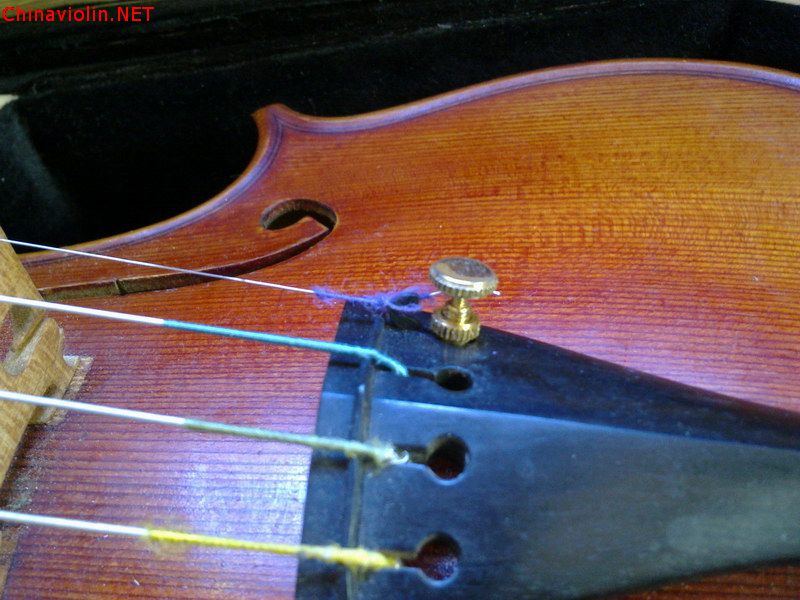

 楼主| 发表于 2014-7-15 20:34:00 | 显示全部楼层
先是用钳子夹来夹去,以为能夹下来,然后越弄越火大,一把剪断了,然后打个结就勾上了。

 楼主| 发表于 2014-7-16 11:07:00 | 显示全部楼层
这样眼珠子保得住不?就打了个简单的交叉活结。

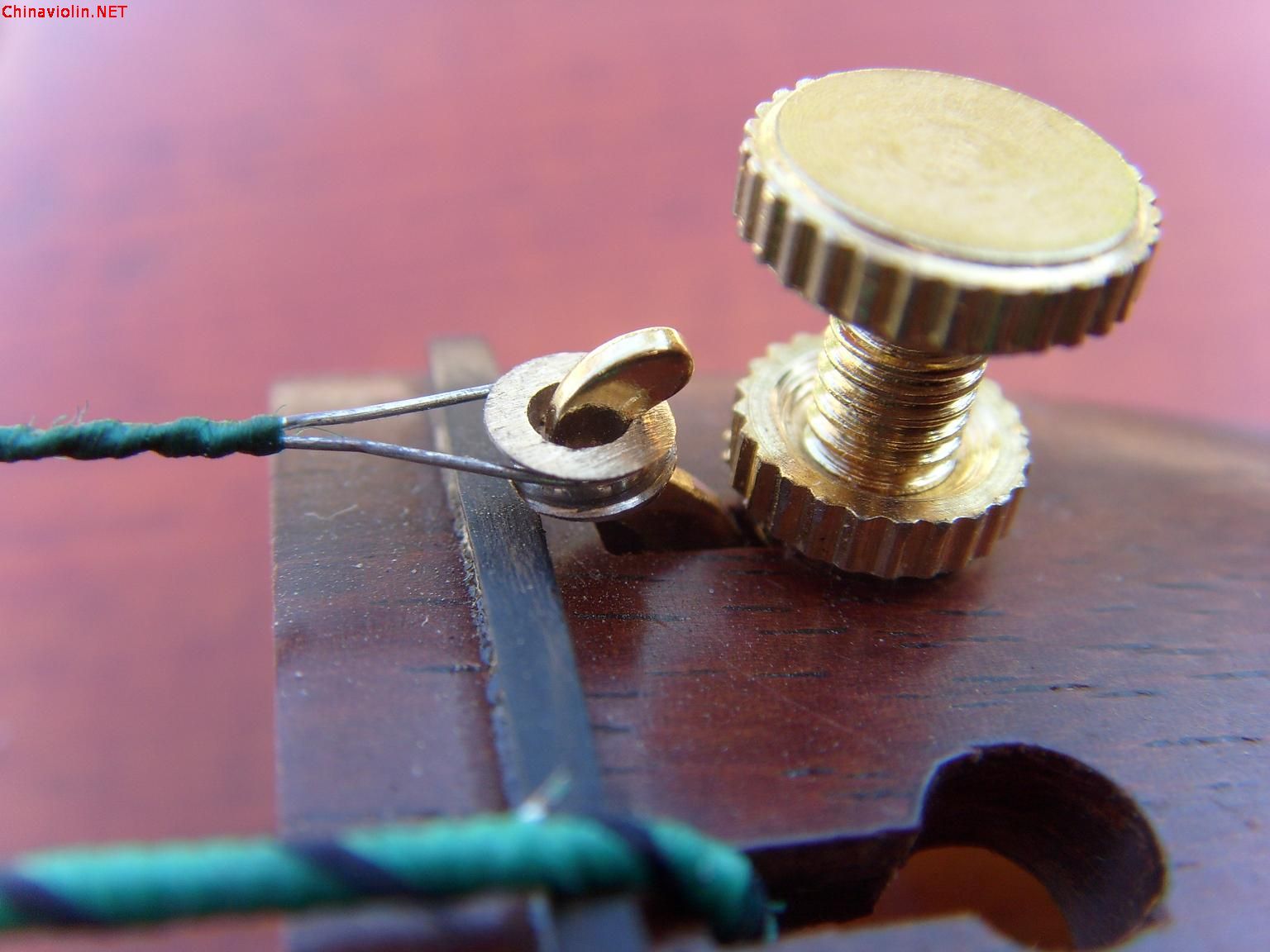

发表于 2014-7-19 11:50:00 | 显示全部楼层

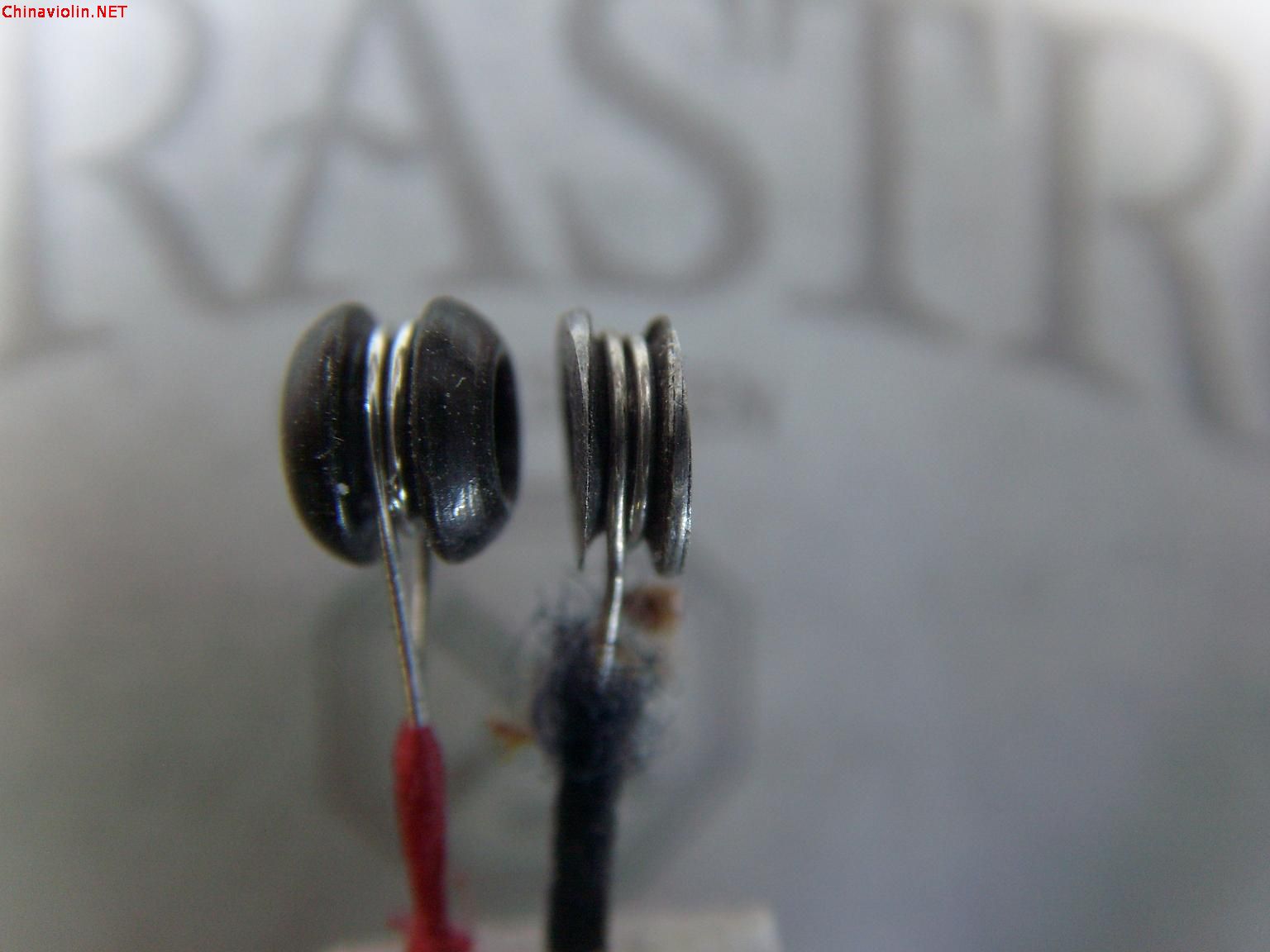

发表于 2014-7-19 11:53:00 | 显示全部楼层
皮拉斯托琴弦E弦上的那个“铁珠子”是去不掉的,因为琴弦在上面绕了一圈,除非破坏琴弦
