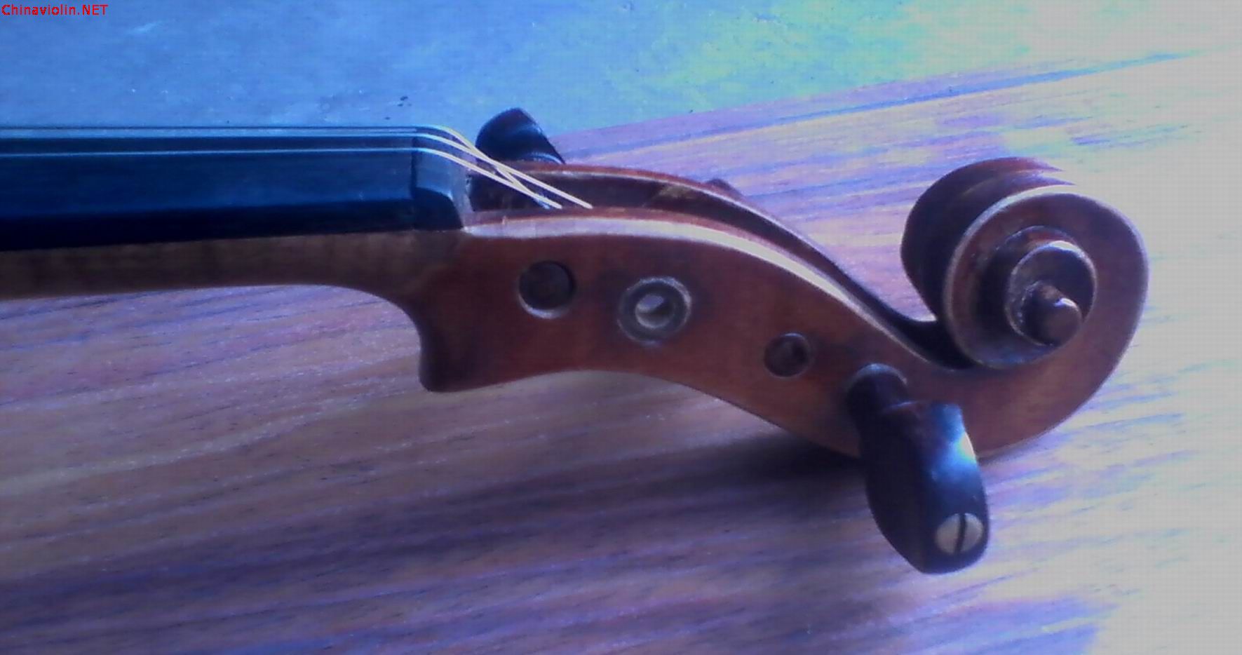

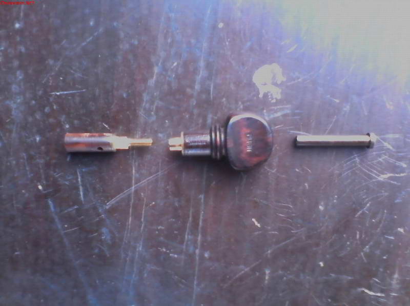

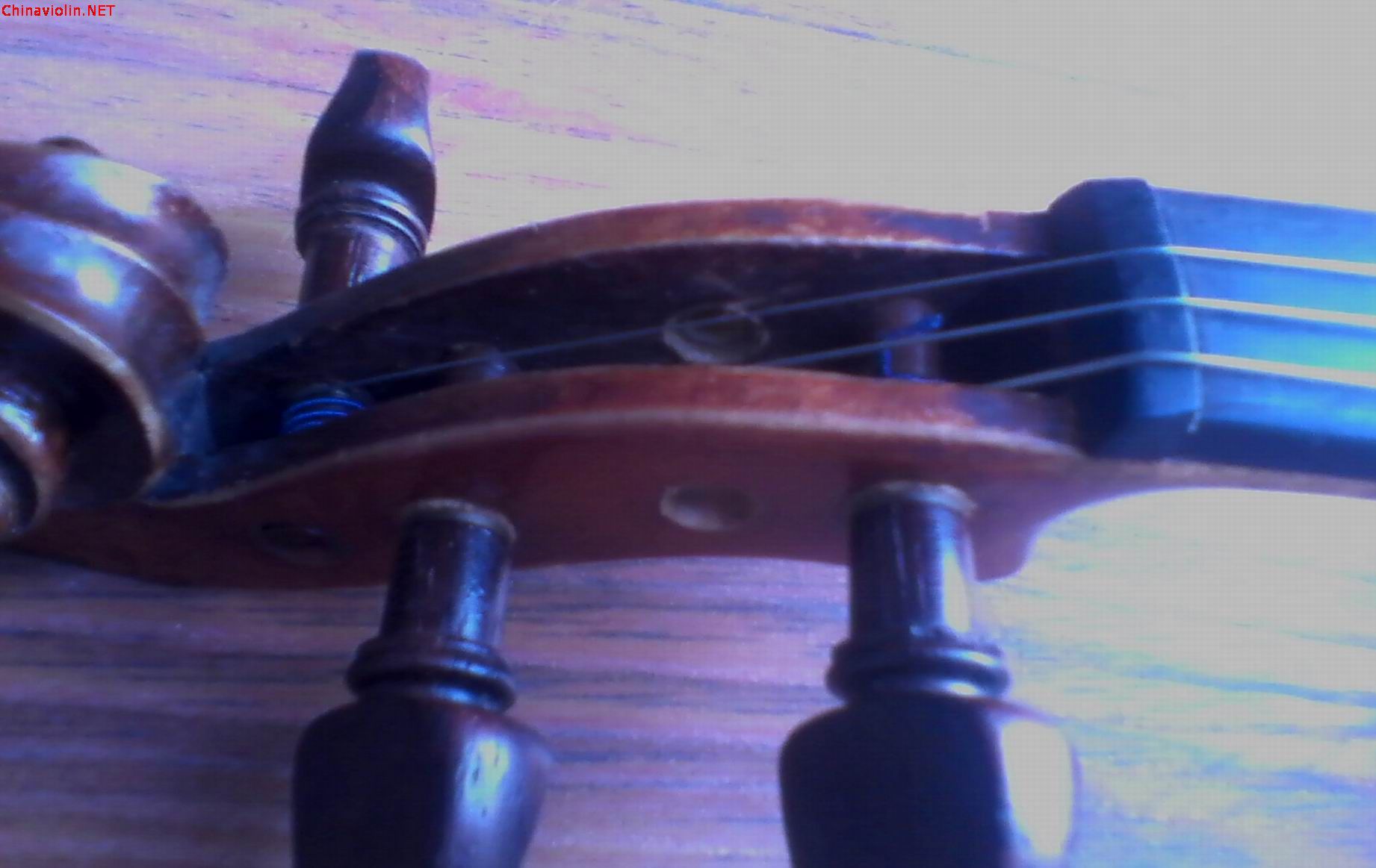

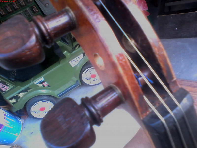

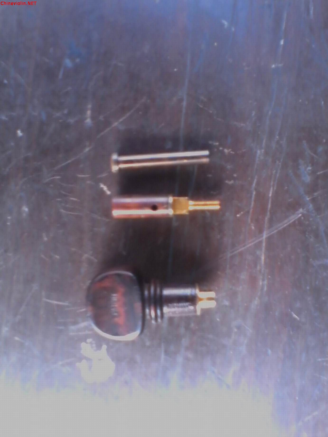

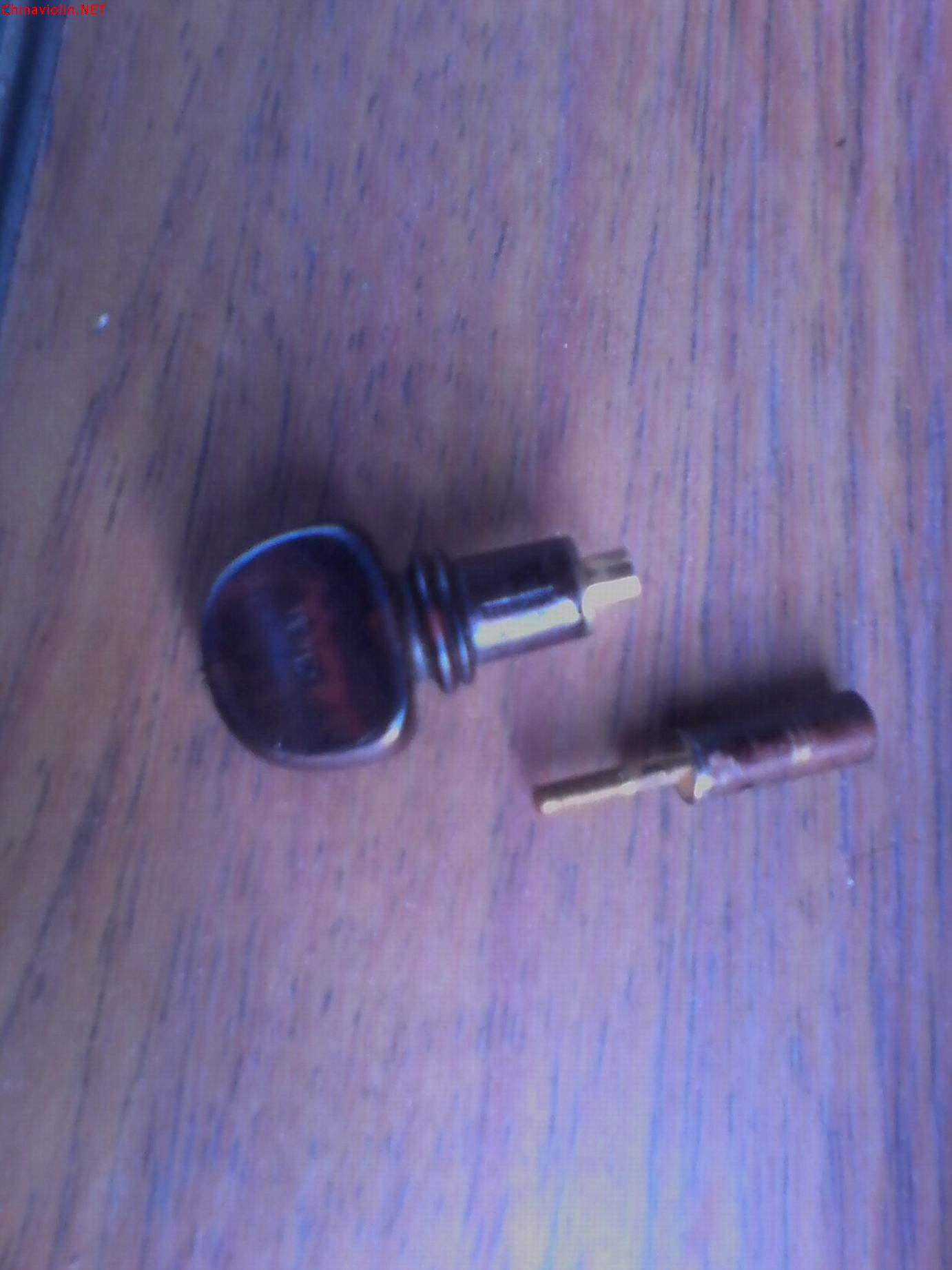

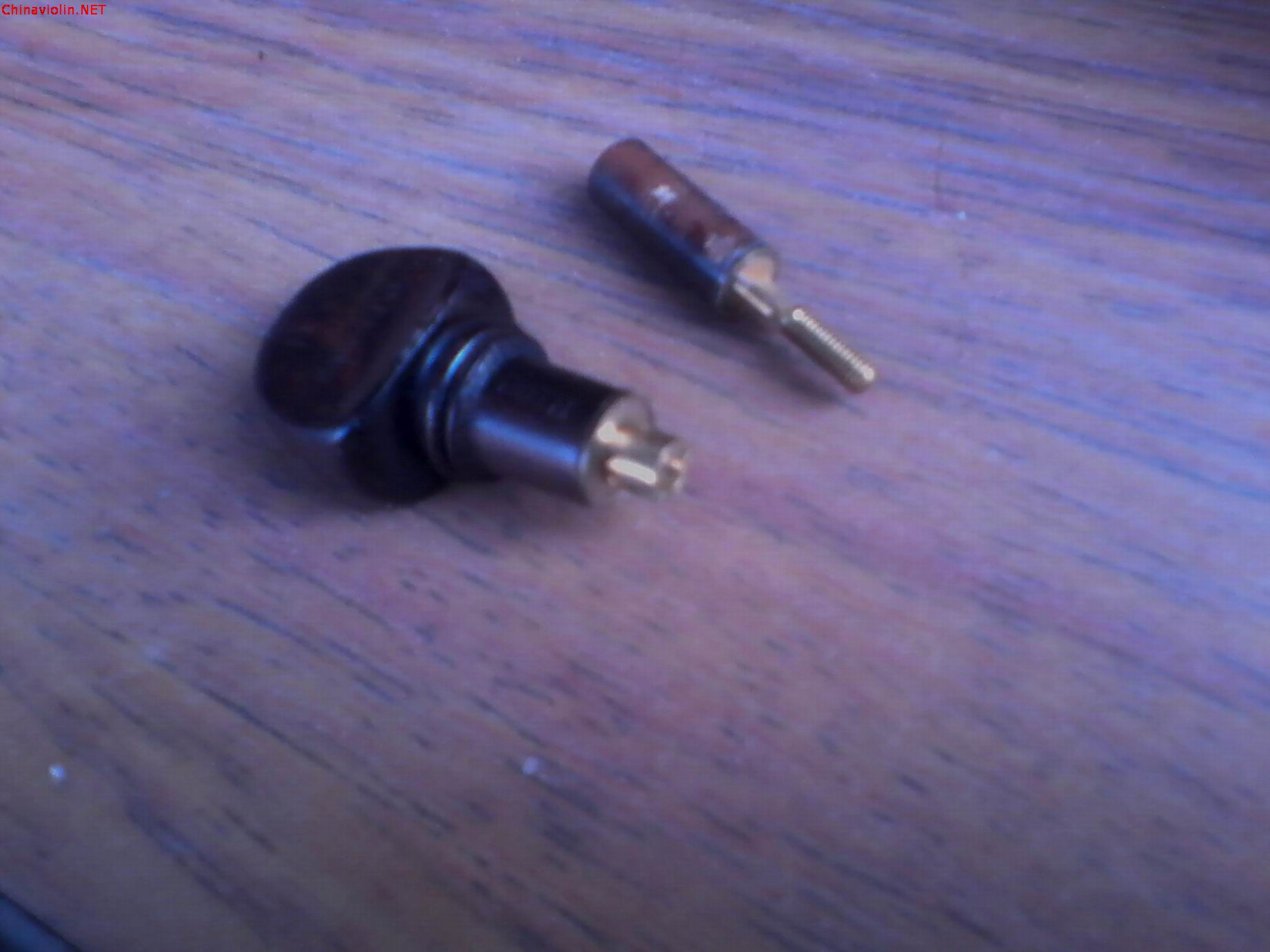

 楼主| 发表于 2014-7-11 10:05:00 | 显示全部楼层
图片传上去了

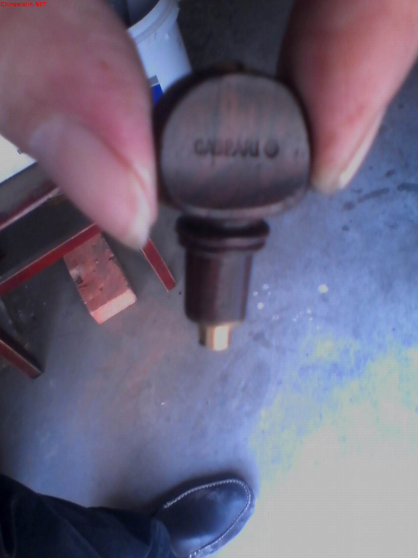

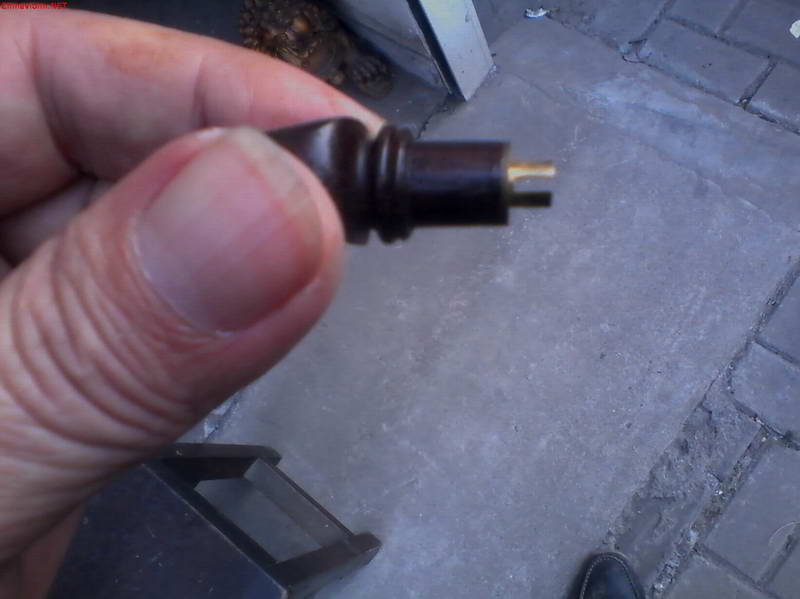

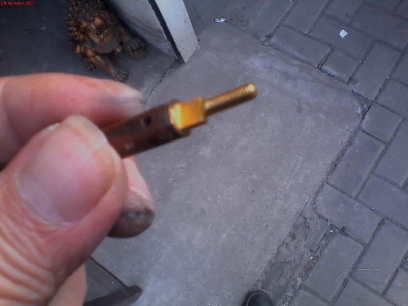

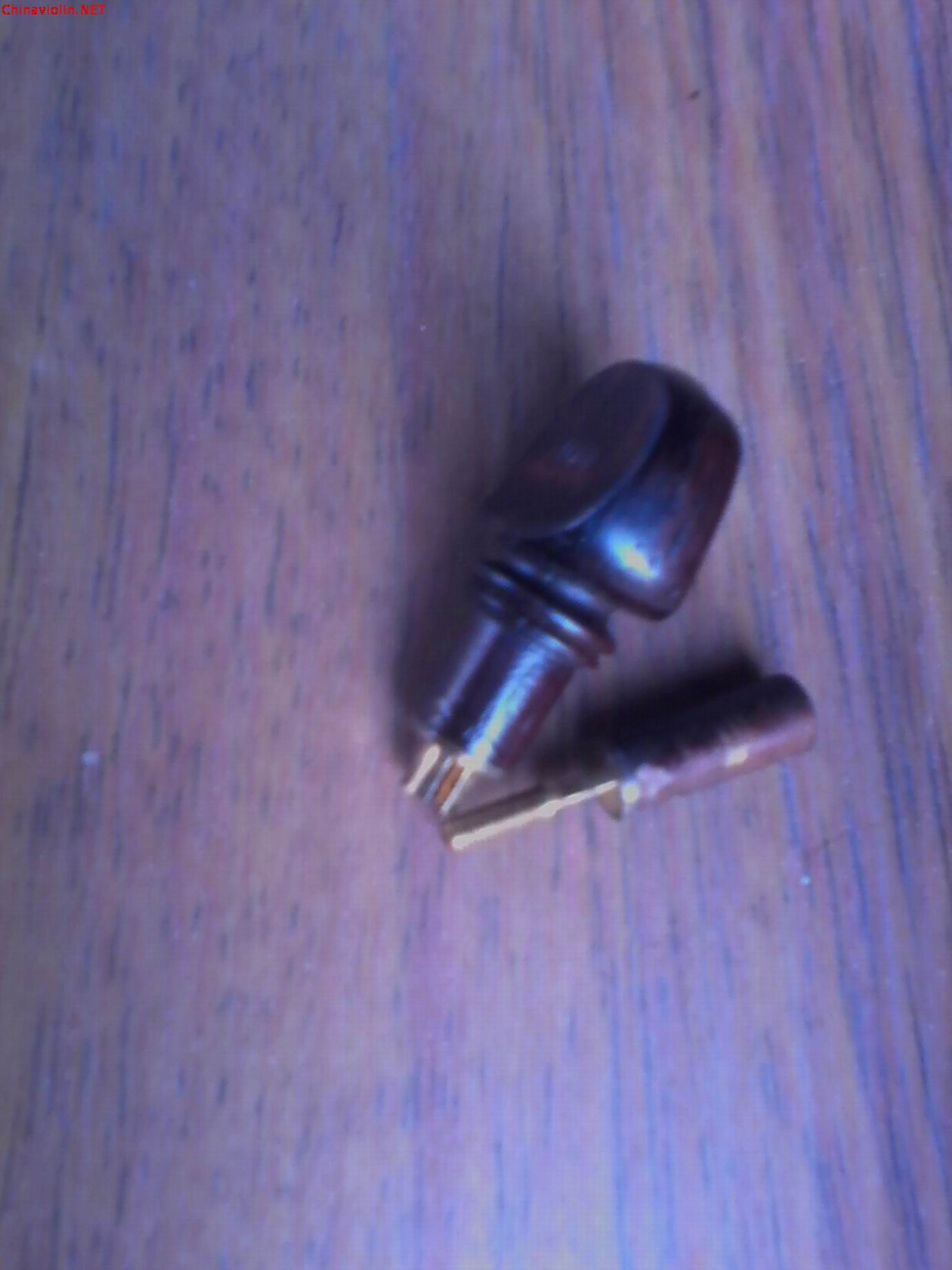

 楼主| 发表于 2014-7-15 11:32:00 | 显示全部楼层
这种弦轴不是微调的,我用了一段时间,感觉还是很好用的,可以通过调整弦轴上的螺丝控制弦轴的松紧度。

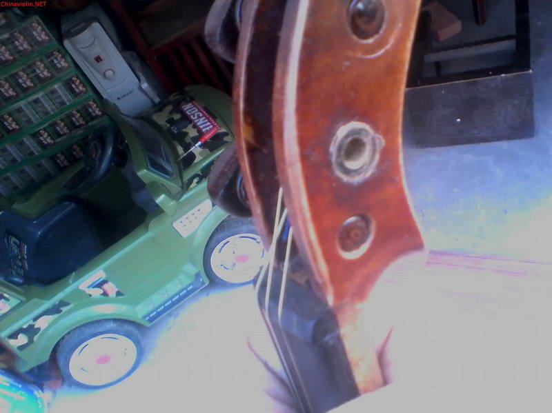

157
发表于 2014-9-1 21:46:00 | 显示全部楼层
以前见过 是在一把德国的老琴上 并不容易拆下来,而且时间久后会松动。而且那么一大坨金属在上面 声音会有很大影响的。
