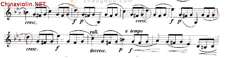

 楼主| 发表于 2014-7-10 17:46:00 | 显示全部楼层
以下是引用ba5rw在2014-7-10 16:33:00的发言:
第6课中间哪里有要求一指按双音的地方啊?是不是版本不同?
236
21万
256656
发表于 2014-7-10 19:28:00 | 显示全部楼层
以下是引用ljhyjx在2014-7-10 17:46:00的发言:
那么这些g(D弦)后面紧接着d(A弦)而且是连弓,你是怎么拉的?
图片点击可在新窗口打开查看此主题相关图片如下无标题.jpg:
图片点击可在新窗口打开查看
刚才试了下,我是先指尖按前面的音后面是顺势把手指往后倒下,用指肚按另一根弦上的音位的……也可能当时就是抬指后再按下去的,有点忘记了……
