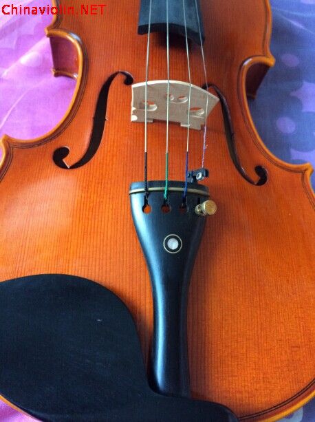

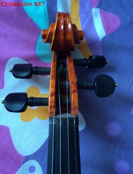

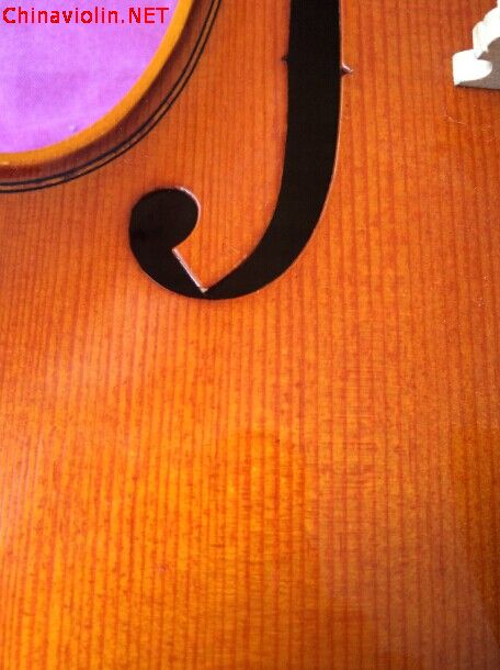

RT,不太懂琴的好坏,但是听着GDA都还不错,唯独E弦提的时候总不对,感觉声音有点无力,是手法的问题么?另外晒个琴照,业余人员,够用了吧?大神给估个价呗。 qq图片20140701143743.jpg

楼主,您的qq图片20140701143611.jpg:显示微调好像调的太深。建议微调不要调得太深,会弄坏面板的。个人看法供参考。

以下是引用末代知青在2014-7-1 20:35:00的发言:
同意,哪天亲妈不慎倒下,啪,面子玩玩了。

 楼主| 发表于 2014-7-2 08:54:00 | 显示全部楼层
谢谢啊哥们。帮我去掉一个大隐患。

 琴码,音柱位置对e弦音色有影响

发表于 2014-7-10 14:33:00 | 显示全部楼层
从照片上看,这把琴的琴颈(指板)角度太低了,估计整体的张力都不够.
另外多米南特的E弦是不够给力,建议换根较粗的弦试试看.
但必须是在琴颈角度正确,能够发挥正常张力的情况下.

用我的办法试试,看是否能找到原因。找一条有一定硬度的纸板片,七、八厘米长,七、八毫米宽,在上面标上一些刻度------1、2、3、4、5、6、7。把纸片水平伸进左F孔,触到低音梁,量一下低音梁外侧到F孔内沿的距离,记下其刻度;再把纸片水平伸进右F孔,触到音柱,量一下音柱外侧到F孔内沿的距离,也记下其刻度。如两个刻度一致,则表示正常,G弦发音无力不是音柱位置的原因,而是其他因素。如两个刻度不一致,则表示不正常,是音柱位置的原因造成G弦发音无力的,因为右侧刻度大了或小了,都会导致G弦发音无力。必须仔细调节音柱的位置,使两刻度一致。

发表于 2014-7-10 22:09:00 | 显示全部楼层
突然发现楼主的琴码问题很大,似乎压根就没有修过琴码,看顶端的厚度就很不正常,那里顶多就1.2到1.5毫米宽,但是楼主那厚度似乎两三毫米宽了,怪不得E弦发不出音来,有关琴码的数据和知识请搜坛内相关文章……然后是skbao老师说的方法调整音柱的位置。
