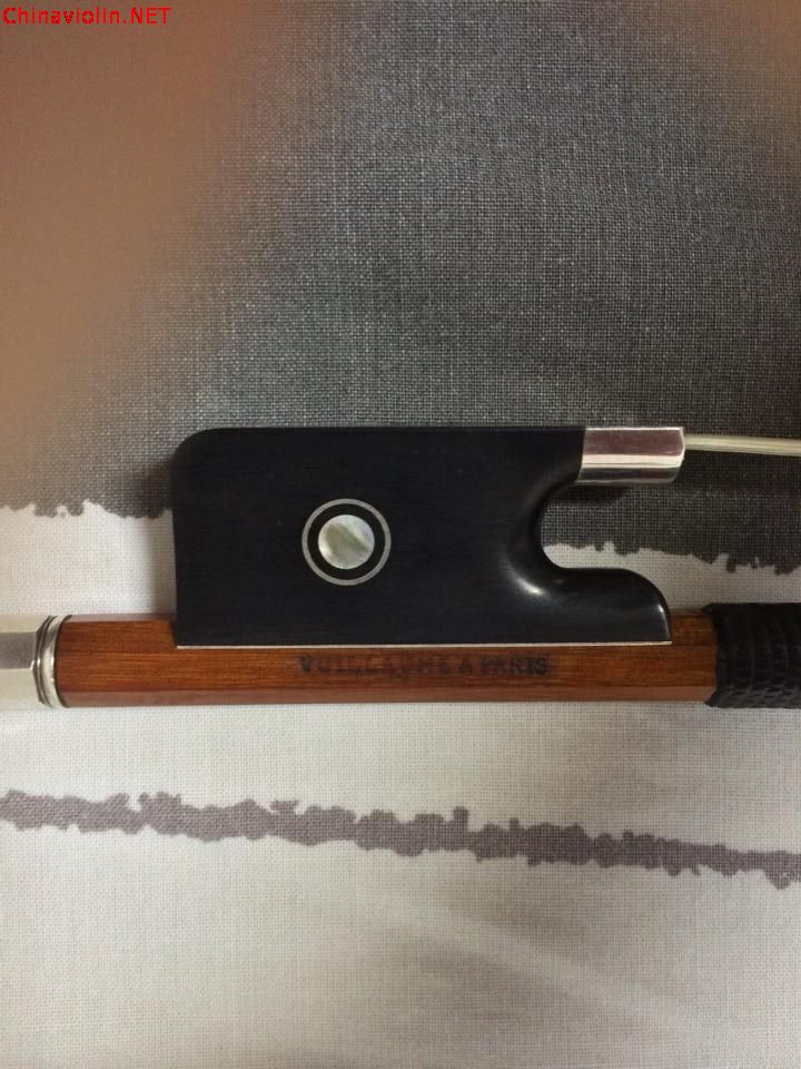

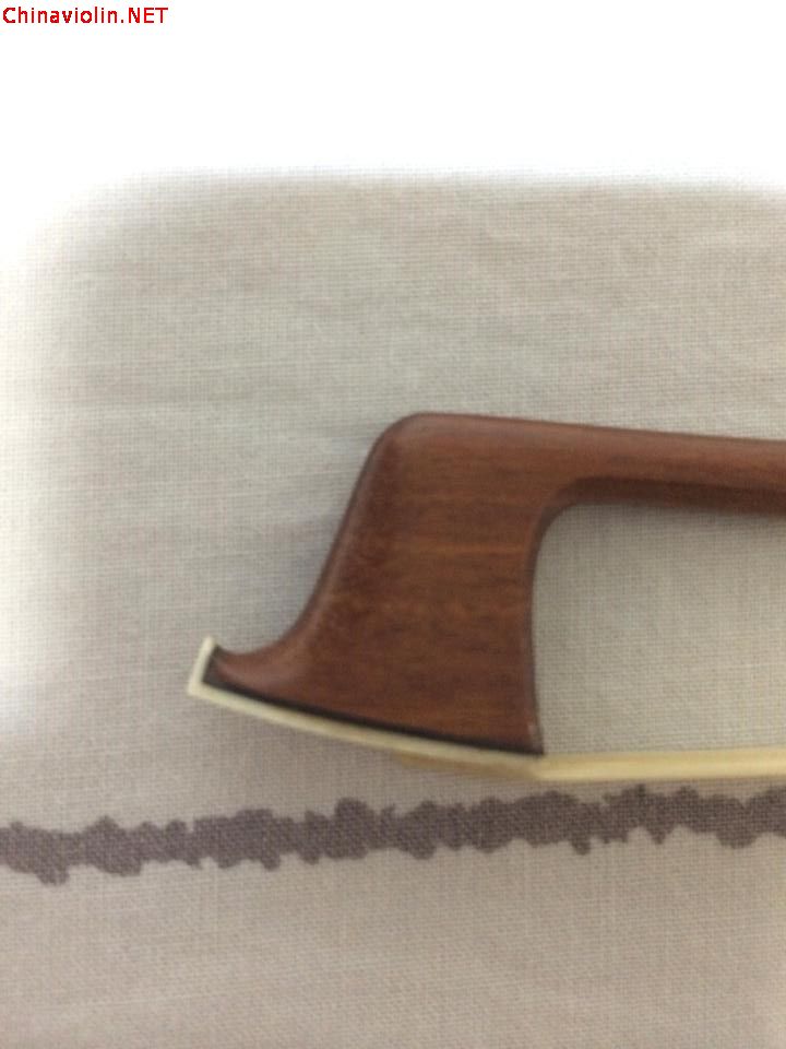

 托以前的小提琴老师在广州买了一支苏木弓想大家鉴证一下
弓火印 vuillaume a paris
想知道弓是甚麼一回事
付了1萬多

第二张图片清晰度不够,不过基本上肯定是苏木弓;另外,时过境迁,建议不要再查了:结果也许是小提琴老师里外都不是人,这弓也不值万元了——————买东东之前就需要睁大眼睛查清。

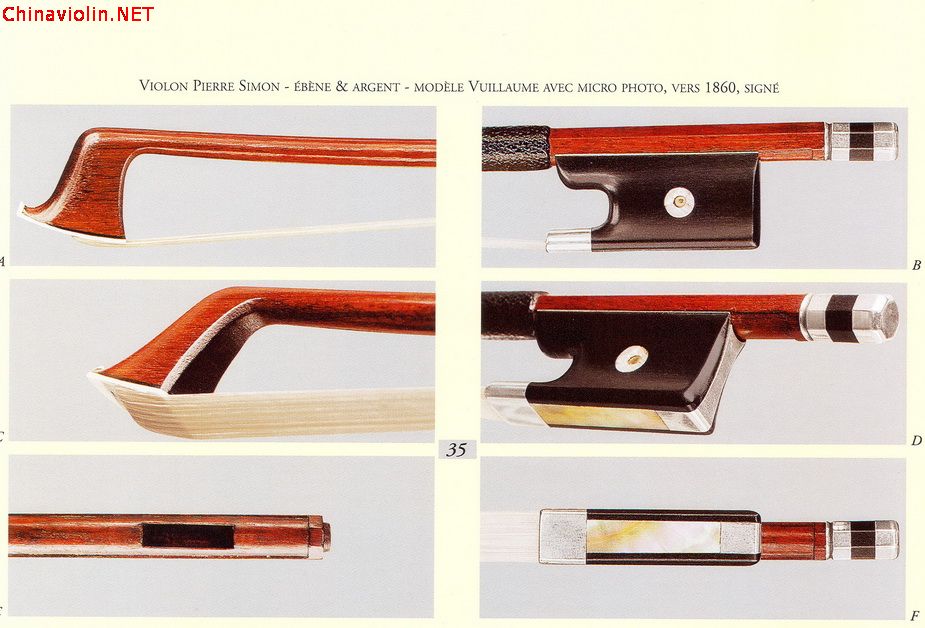

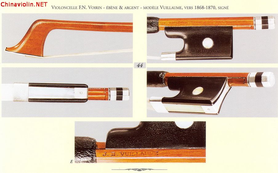

弓上火印Vuillaume,全名Jean-Baptist Vuillaume,,是19世纪一位“伟大”的制琴师,更是一位成功的商人,以及发明家。他的一生毁琴无数,关于琴的故事要说篇幅就太大了。他成就了很多的现存在世的名琴,也毁掉了更多的无数的名琴。
他不会做琴弓,但为什么会有他的弓?实际上那个时代,很多位伟大的制弓师曾经为他打工(互相吸引),包括大名鼎鼎的D Peccatte/Maline/Voirin等等,有些弓打上了制弓师的名字,有些打了Vuillaume的名字。他发明了很多稀奇古怪的好玩的东西,例如半圆划片的马尾库,自换弓毛的装置,固定弓毛的半圆环、马尾库贝壳片里装上大师的肖像等等。
目前他的弓市场价按他麾下不同制作师作品,价格低的一万多美元,高的十几万美元。
