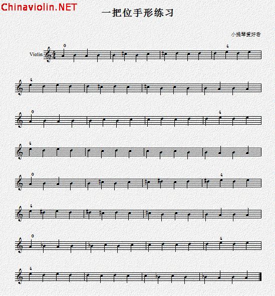

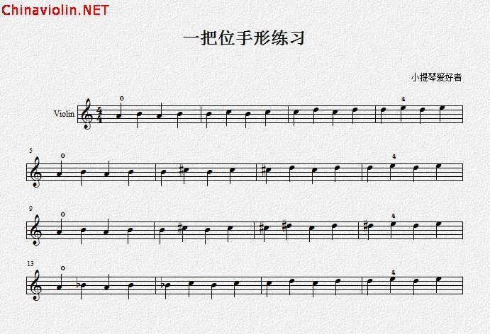

发表于 2014-6-25 22:17:00 | 显示全部楼层
 老师,看您的回复,感觉您经验很丰富,我有一个问题困扰已久,希望老师您有空帮我看看https://www.chinaviolin.net/bbs/dispbbs.asp?boardid=35&id=69452&page=1&star=1
这个问题我到现在还没有解决,目前都没法练习G大调音阶
另外,这是我的学琴日记,欢饮您有空莅临指导~
95
49688
发表于 2014-6-26 00:18:00 | 显示全部楼层
以下是引用Icestein在2014-6-25 22:17:00的发言:
 你说的这个手型是个不自然手型,所以不顺手,要通过练习逐渐打开2-3之间的距离,直至到达一个完整的大二度。
23
46361
发表于 2014-6-26 11:40:00 | 显示全部楼层
 非常感谢您的指导,还有一个重要的问题,手指保留,比如说,第3小节和第4小节时1指要不要保留,还是说,第3小节只要保留2指,第4小节小节只要保留3指?保留手指有啥普遍遵循的原则么,我总感觉按3指时保留1指非常难受,弄不能只保留前一根手指?再次感谢您,也感谢Ba5w 前辈允许我在贵贴提问~
95
49688
发表于 2014-6-26 14:44:00 | 显示全部楼层
你把我昨晚写的简谱例翻成了五线谱,很好。我今早把那个简谱给删了,主要担心简谱会误解你,看来我的担心多余了,呵呵。我其实只写了一半,另一半是下行往回拉,你最好把这个给完善了,即3232  2121  1717  7676。这个练习是儿子的老师当年教的左手启蒙练习,很不错的,可在每根弦上练习。
关于保留手指,我们成人初学琴会很困难,主要是手的韧带已经僵硬了,加之控制能力也减弱了,但只要我们多做练习,还是能基本做到。做以上这个练习,顺手的手型,如二、三行,可容易做到保留1指,就应尽量保留1指;不顺手的手型,如一、四行,可先不保留1指。然后单独练保留1-2指按3指,逐渐打开2-3之间的韧带。
保留手指的原则是尽量减少左手不必要的重复动作,这个在一些练习曲里有专门标注,用于保留手指练习;同时可锻炼手指的独立性,这个是左手很重要的技能,学的程度深了就知道它的重要性了。
23
46361
发表于 2014-6-26 17:14:00 | 显示全部楼层
 嗯,困扰我很久的问题现在终于弄明白了,非常感谢您的帮助~以后还望多多指导
另外,我把您说的谱子给编辑全了~
95
49688
发表于 2014-6-26 21:14:00 | 显示全部楼层
编辑的很不错,我没有这个本事,呵呵。 可先用分弓练习,熟练后可一弓两音连弓练习,然后一弓一小节练习。
23
46361
发表于 2014-6-26 22:47:00 | 显示全部楼层
 嗯。好的,多谢指导~
