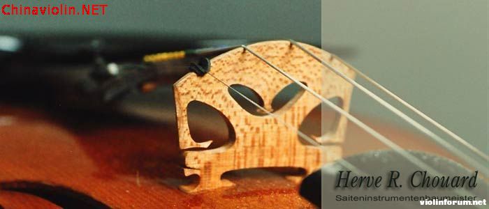

照片搞反了吧?
65
76744
发表于 2014-6-20 11:19:00 | 显示全部楼层
以下是引用gsy999在2014-6-20 8:56:00的发言:
照片搞反了吧?
没有搞反,是从琴头方向往拉弦板方向看。
