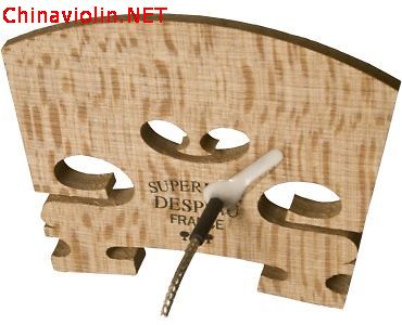

发表于 2014-6-9 02:45:00 | 显示全部楼层
试试这种:
如果追求高音质就不能怕麻烦了。使用好一些的放大器配优质音箱,感觉Tannoy或B&W适合弦乐。
