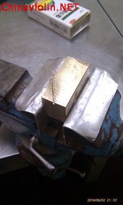

发表于 2014-6-3 20:55:00 | 显示全部楼层 |阅读模式

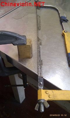

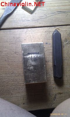

 楼主| 发表于 2014-6-3 21:14:00 | 显示全部楼层

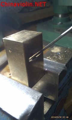

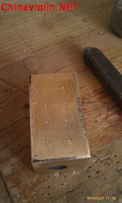

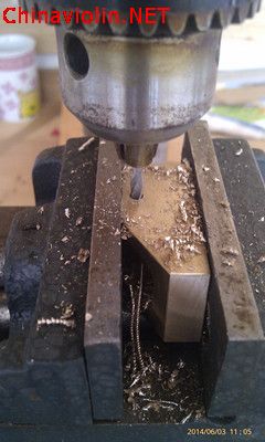

 楼主| 发表于 2014-6-3 21:19:00 | 显示全部楼层

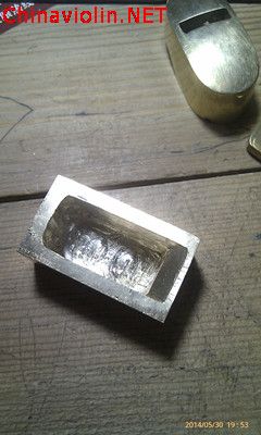

4,画刨嘴子线,并订眼。

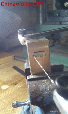

 楼主| 发表于 2014-6-3 21:38:00 | 显示全部楼层

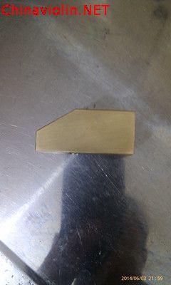

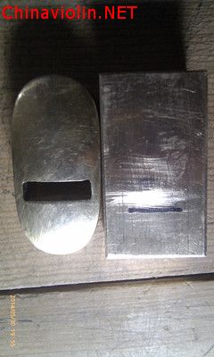

32
22454
 楼主| 发表于 2014-6-3 21:42:00 | 显示全部楼层

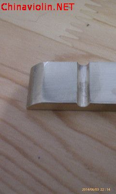

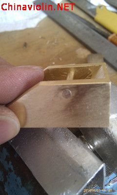

 楼主| 发表于 2014-6-3 21:45:00 | 显示全部楼层

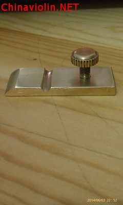

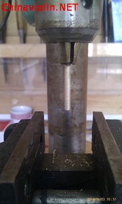

 楼主| 发表于 2014-6-3 21:50:00 | 显示全部楼层

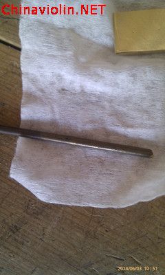

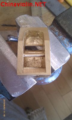

32
22454

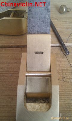

 楼主| 发表于 2014-6-3 22:07:00 | 显示全部楼层

 楼主| 发表于 2014-6-3 22:20:00 | 显示全部楼层

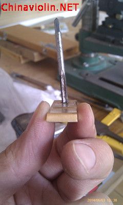

32
22454

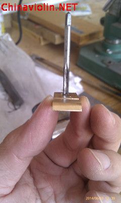

 楼主| 发表于 2014-6-3 22:35:00 | 显示全部楼层

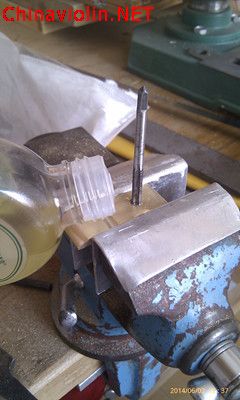

32
22454
 楼主| 发表于 2014-6-3 22:41:00 | 显示全部楼层
32
22454
 楼主| 发表于 2014-6-3 22:43:00 | 显示全部楼层

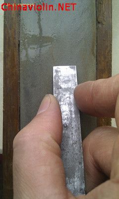

 楼主| 发表于 2014-6-3 22:58:00 | 显示全部楼层

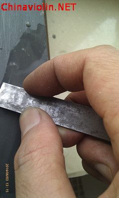

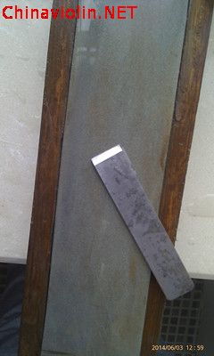

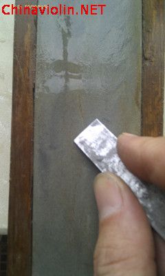

16,磨刨刃是很关键一步,后刀面必须低于前刀面,这样才能把木头刨下来。这是我的方法,和大家分享,像第一张照片这样磨的方向和角度是错误的, 16.jpg 第2张照片的方向和角度是正确的。
32
22454
 楼主| 发表于 2014-6-3 23:11:00 | 显示全部楼层

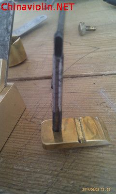

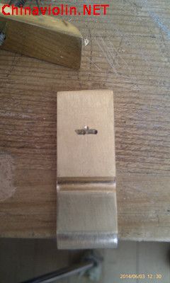

 楼主| 发表于 2014-6-3 23:20:00 | 显示全部楼层

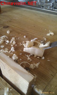

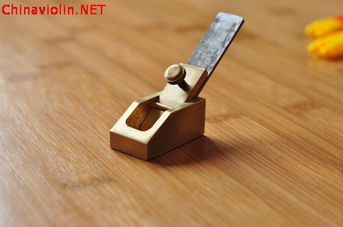

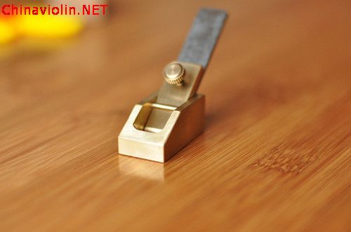

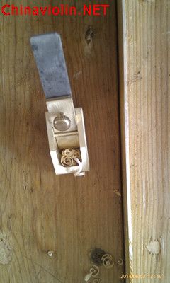

19,用砂纸打磨光滑。
