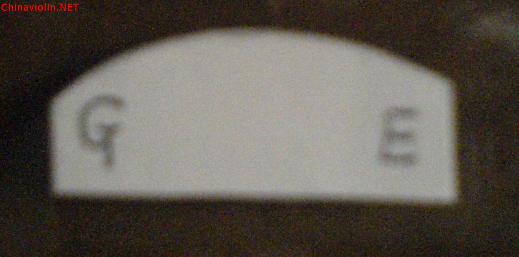

许多人不知道小提琴琴码的弧度是如何确定的。我暗中摸索了好多年。最后我研究出来,根据指板的弧度确定琴码的弧度最科学、最合理、效果最好!确定的步骤是这样的:先用一块硬纸片,比着指板的弧度,画出来,剪成一个模具(如图),然后移到琴码的毛坯上去,确定左高(G 弦)右低(E弦 )的位置(如图),最后是根据G弦离指板5.5mm 左右、E弦离指板3.5mm 左右来调整琴马的高度。 根据指板弧度确定琴码弧度.jpg (剪成一个模具)

好方法。同时,考虑为便于和弦的演奏,G/E弦之间的弧度不能太大。略成抛物线样可能更合适。

指板的弧度很多不一定标准
