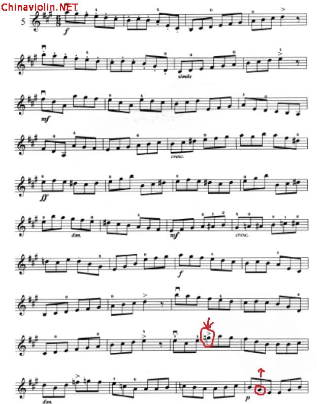

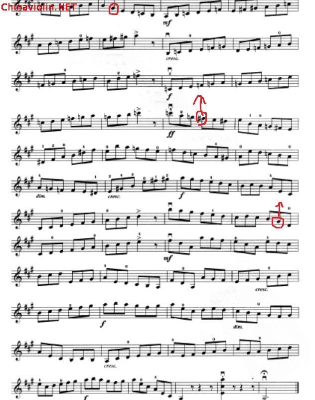

发表于 2014-5-28 16:54:00 | 显示全部楼层
闲来无事,听了一下楼主的录音,发现几处音准方面的错误,于是在图上标了出来,供楼主参考。箭头表示此音应该更高(或更低)一些。
236
21万
256656
 楼主| 发表于 2014-5-28 21:08:00 | 显示全部楼层
非常感谢sdhyj详尽的批注!我太感动了!
