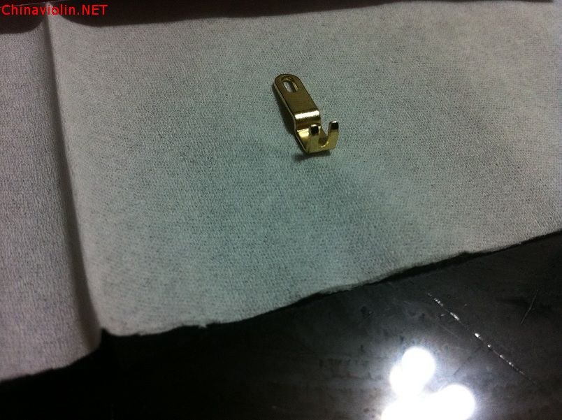

发表于 2014-5-9 23:09:00 | 显示全部楼层 |阅读模式

发表于 2014-5-10 00:06:00 | 显示全部楼层
我也不确定,但是如果让我猜的话,我觉得是配合弦钩式微调使用的。把洞洞套在弦钩上,弦后的小球套在叉叉中。

 楼主| 发表于 2014-5-10 05:56:00 | 显示全部楼层
以下是引用chennan在2014-5-10 0:06:00的发言:
好像是的,但好像很鸡肋,东西很考究,但考究的人就不会用这个了,弦变短不少

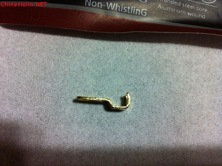

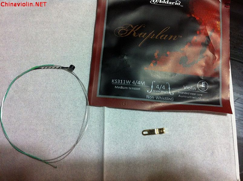

发表于 2014-5-10 08:06:00 | 显示全部楼层
这是专门为了消除哨音用的琴弦.
这弦特殊构造,尾球不能拆卸.
为了照顾广大挂钩微调爱好者,所以白饶了个挂钩微调专用挂钩......挂钩需要挂钩!
这样挂上后,E弦的张力微妙变小了.
且这款弦的发音也特殊,和其他3根弦的音色不太匹配!
哨音是没有了,但音色也损失了!
个人感觉不好,还是自己的土办法最好!

那有没有什么用下来相比较而言最好的E弦推荐?

发表于 2014-5-10 11:51:00 | 显示全部楼层
各种金弦都不错,越粗音色越好!我个人感觉.

 楼主| 发表于 2014-5-10 12:15:00 | 显示全部楼层
以下是引用左嗓子在2014-5-10 11:51:00的发言:
明白了,234弦用的绿美人,1弦就太平点绿美人的金弦配配吧,不折腾了。

发表于 2014-5-10 12:31:00 | 显示全部楼层
左兄, 是否三种等级中最硬(Stark)的好些,还是某个牌子的较粗? Pirastro的好幾个型号都有金弦哦! 价錢都差不多,我用Oliv的金弦,再按您的方法繞圈, 确实不錯, 至少自我感覚不错.

发表于 2014-5-10 14:31:00 | 显示全部楼层
其实每种弦都是厂家设计的,都''应该''是音色上配套的.除了多米南特的E弦以外,我觉得都不错,只是因为有些容易出现哨音而已.运用土办法改造后,哨音没有了,并且增加了弦的泛音(至少是感觉上),所以都感觉不错.呵呵.
