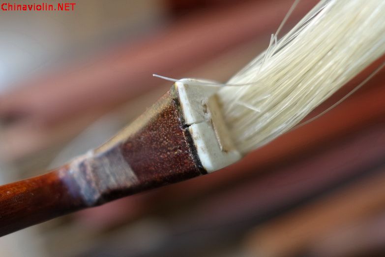

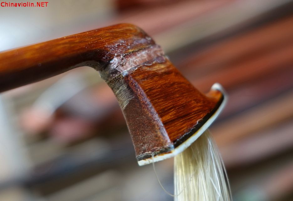

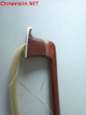

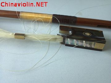

这就是我花了一千元买的华龙琴弓厂的镇店之弓,才用一个多月就掉下头来。寄去厂家不换不修。寄回时连寄去的琴弓盒也扣下了。寄去时马尾整整齐齐,断面吻合。寄回时马尾绞在一起,无法梳理开,断面也缺了一木头,没法吻合了。
  没法只能自己修了,修个什么样算什么样了。因为弓头缺了一块,只得在中间加一块木片,如果不是马尾拧在一起还凑合着用,现在跟搓的麻绳一样。只能将尾库打开,梳理弓毛。可是彩贝片怎么也取不下来。所以请教保位老师怎么取下彩贝片。

先得找个懂的师傅评估下这条弓子值不值得修。如果确定需要修理了,你应该保护断面,收集散落的木头碎屑妥善保存,自己不要拆拔弓毛,这也是个技术活 弄不好也伤弓子。然后求助专业人士。那些厂里的干活的就叫专业人士? 要有专业的手艺 更要有专业的态度,去问问建锋大哥 看他怎么说

镇店之弓才一千元, 還要金弓(恐怕不是真金)? 一千元買金子都買不到吧, 建锋老师說過金弓的金都要不只一千元, 一个多月就掉下头来我怕你是給人騙了吧, 下次買弓還是去有信譽的店家那兒買吧, 還要自己多做功課,把論壇內討論琴弓的貼都看一看吧
你弓的看來是檀木, 不是巴西蘇木, 加上弓頭造工也不太好, 一千元其實很貴, 先問問師傅值不值修

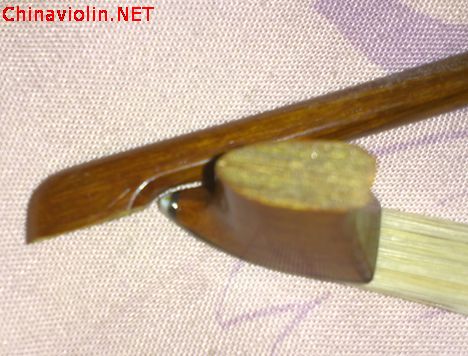

 特地去淘宝搜了下”龙华琴弓厂“,我不太有印象国内有这家厂。这家淘宝店内所示千元级的几种弓,光看样品,应该是苏木弓无疑,有些还配有个位数含金量的红金配件。
但是,楼主买得的这支”断头“弓,明显是”绿檀木“弓杆。从依稀可见的弓头纹理看,断头的主因应该就是年轮的走向问题。关于不合理年轮切割对弓所带来的隐患,我在楼主另一贴里已作分析。
如果弓头的年轮不合理,断头的概率就非常高,今天不断,也许明天断。我没统计过概率,但从我这儿制作中发生的断头弓现象看,起码有超过90%是因为不合理的弓头年轮所导致。
千元级的弓,用绿檀木,配黄铜马尾库,大言不惭的自称”镇店之宝“,这不是叫唬人、也不是叫噱头,这是红果果的虚假广告,为了赚几个小钱,真的是碧莲的都不要了!
这也算了,出了问题,居然避重就轻,不愿提供任何服务,不愿承担任何责任,使的楼主受了一肚子的气。。对于这样的骗一个是一个的垃圾同行,除了谴责,我们相信,他的路,走的不会太远。
我不敢说我的弓就不会有问题,只是相对而言,质量把关比较严格,出问题的概率较低。
其实不管是什么商品,不管是实体店还是网络店,大到飞机、汽车,小到手机相机,更不用说以手工为主的乐器。但凡商品,都可能会有质量问题产生。商家所做的,是如何把好质量关,出了问题不逃避,尽可能的取得顾客的原谅,并且尽最大的努力不计成本的来解决问题。这样你不仅不会失去这个顾客,可能还会因为你的口碑赢得更多人的尊重。
在此我仅代表这个行业内的一员,向楼主说声对不起,让您受委屈了。这支弓已经不值得任何的维修,如果你不嫌麻烦,请将断弓打包寄给我,我会用原来的配件重做一支优质巴西木弓给您,不收任何费用。

我真是有一种被人骗了的感觉。虽然不是金弓,也是一千元。我寄去时装在弓盒里,断口也非常完整,马尾也整整齐齐。因不换不修,难免有些口角。华龙弓厂在寄回时就做了手脚,扣下了弓盒,弄断不少弓毛,把弓毛弄乱,把断口弄坏。我在削平时也看了木屑 ,根本就不是他说的巴西苏木。巴西苏木放在水里不会发红的。这就是一种欺骗行为。没办法我只好自己修了。

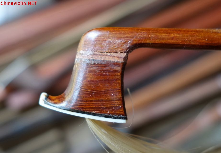

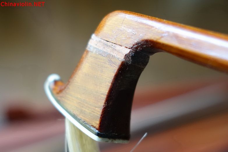

 做个交代:
节前收到楼主老哥的弓,弓修的惨不忍睹。与我之前判断的一样,没有任何修复的价值。
直接换一支本工作室精选巴西木弓杆,仍使用原来的马尾库、缠丝、护皮,今天已安排寄出。
说明一下:承接此弓维护,bowshop并非为了沽名钓誉,也不是想证明此地无银三百两。只是一时兴起,代为同行擦个P股。仅此而已!
