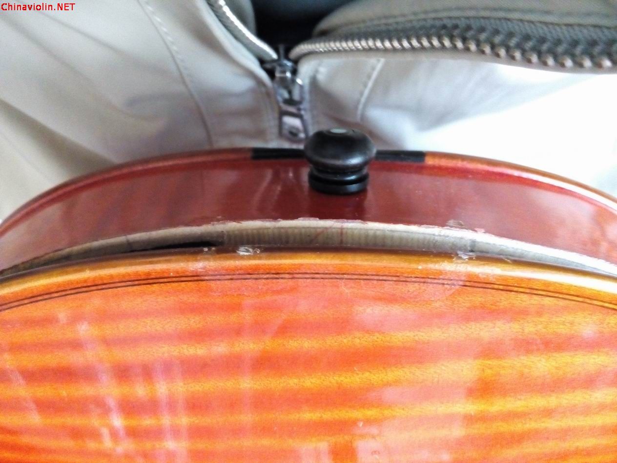

今天突然发现,小提琴底部开裂了,严重吗?
维修的话,一般的琴行可以吗?
43
56565
 楼主| 发表于 2014-4-23 12:06:00 | 显示全部楼层
应该说是脱胶。好像也没有发现声音有什么变化,就是在拉E弦的时候,偶尔会发不出声音。

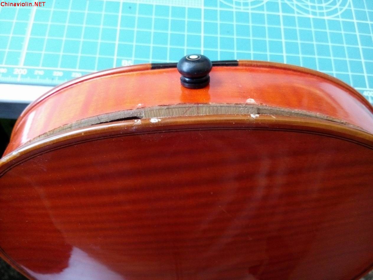

发表于 2014-4-23 12:13:00 | 显示全部楼层
都开这么大一口子了,还声音没变化?
 很多琴行都没有维修能力,交给他们,你还不如自己动手。
这也不算是严重问题,你要有一定动手能力,找制琴师讨点动物胶,准备几个夹子,中号注射针筒,就能自己解决。 当然,最保险的方法是就近找一个制琴师,前后就半小时工时搞定。
65
76744
发表于 2014-4-23 12:20:00 | 显示全部楼层
严重开胶,但是算不得什么严重问题。对于开办修理业务的琴行而言这类修理是小菜一碟。坛子里颇有几位勤于动手的网友会自己修理此类问题。建议还是找琴行吧,粘好后不会影响音色。
