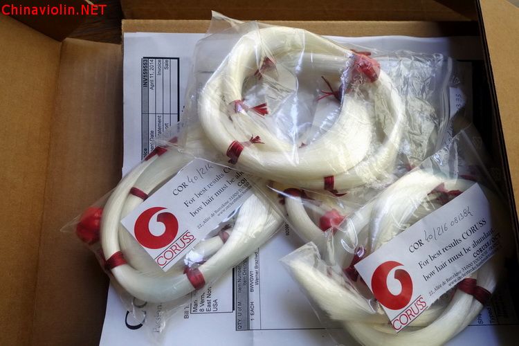

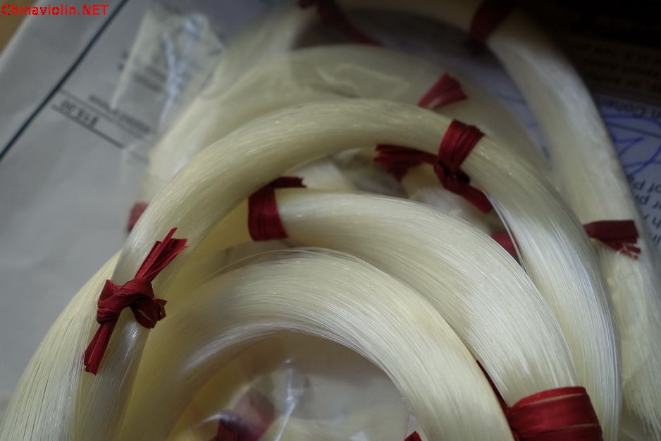

问个很无知的问题:现在人工材料非常发达,有咩有人工材料制作的代替马尾的弓毛?碳纤维弓只是弓杆……
42
84615
发表于 2014-4-22 14:24:00 | 显示全部楼层
以下是引用ba5rw在2014-4-22 13:41:00的发言:问个很无知的问题:现在人工材料非常发达,有咩有人工材料制作的代替马尾的弓毛?碳纤维弓只是弓杆……
很好的问题,而且是你问对人了,哈哈!人造马尾的目的并非是为了性能上超越天然马尾。我们所知道,在欧美不少学校,学习小提琴是一门修课。小孩子顽皮,难免弄坏琴弓,所以大量的碳素弓在学校里得到了普及。但是低等级弓上所用的天然马尾,经过小朋友的“猛锯”后,损坏必定厉害,到一定程度后就需要换弓毛。众所周知,欧美人工贵,换一次弓毛基本上比再买一支中国产的练习弓要贵。 近几年法国研制出一种可媲美天然马尾的“人造马尾”,据说技术支持是巴黎歌剧院提琴演奏员们。 如下图所示。我请过中央院、上海院学生们长期试验,最终效果显然难敌优质天然马尾,但使用的持久性上远远超过天然马尾。当然,它们的价格也是远远超过天然马尾! 共享之------- dsc04660.jpg dsc04662.jpg
