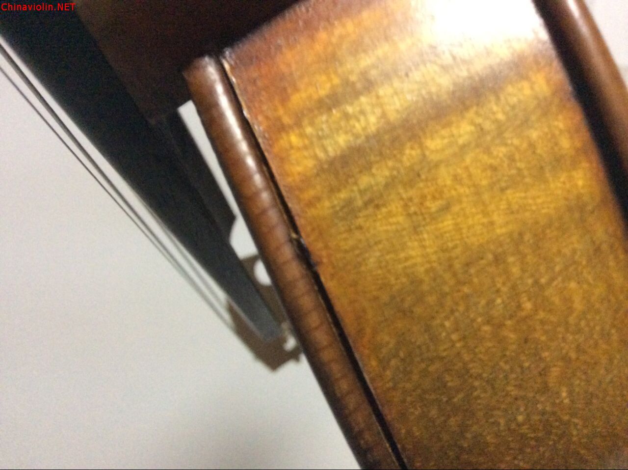

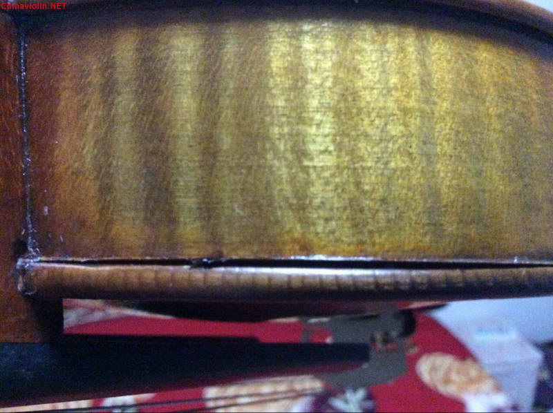

今年3月入手的手工琴,用了三个星期,面板与侧板一处开胶,先已修复。
请问,这是质量问题吗?

 楼主| 发表于 2014-4-11 16:40:00 | 显示全部楼层
嗯,商家之前说是因为漆好后又重新打开调音造成的,之后又维修好了。

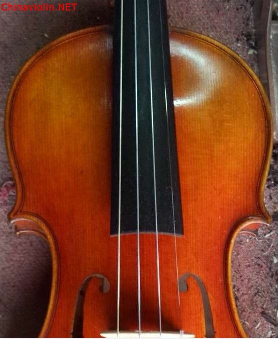

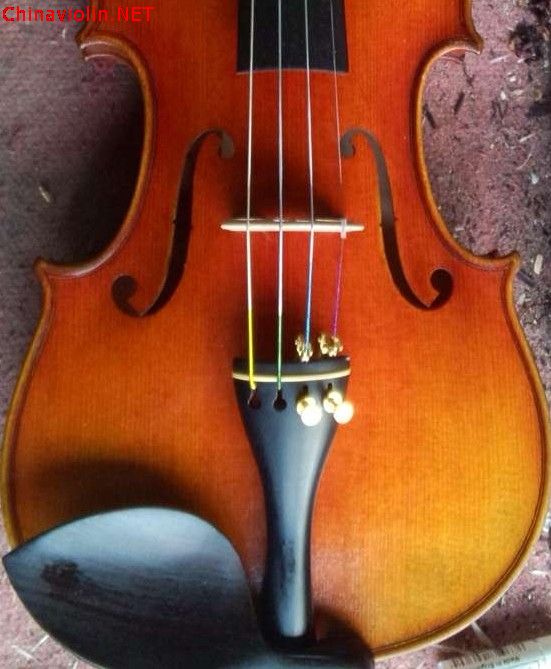

发表于 2014-4-11 21:50:00 | 显示全部楼层

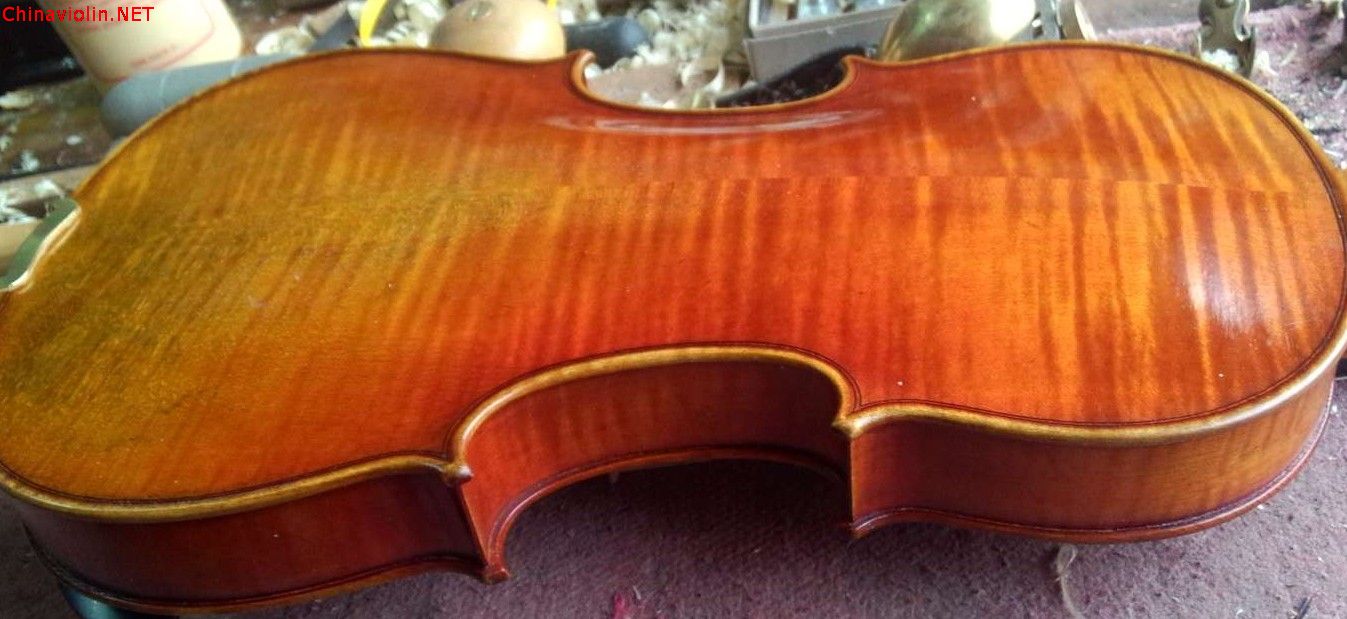

琴头出面板为什么塌了?

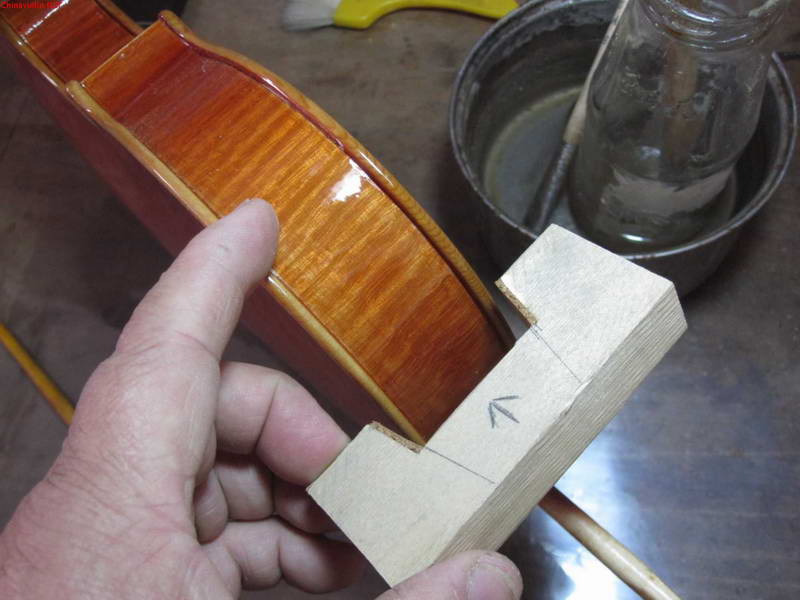

发表于 2014-4-12 07:41:00 | 显示全部楼层

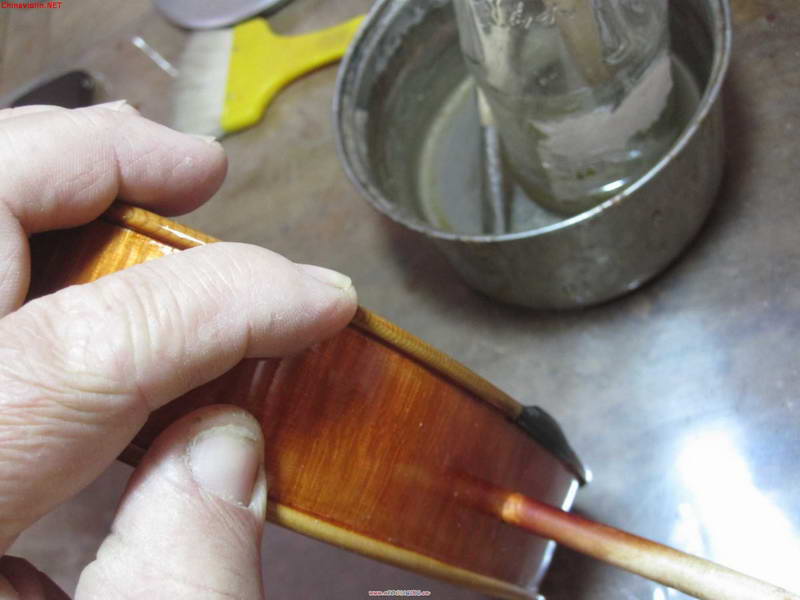

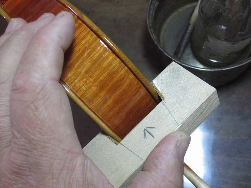

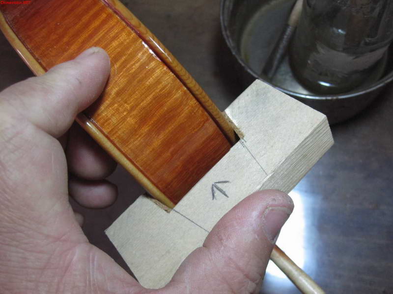

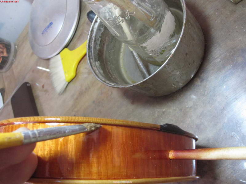

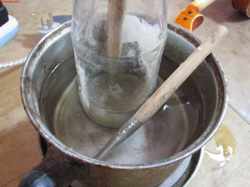

这是上胶步骤,上胶后用手指向外来去推几下,好让胶水进去。我的这琴没开,不需要这动作,1058照片上就是这步骤。

发表于 2014-4-13 17:11:00 | 显示全部楼层
杨老师的修琴夹子对我们爱好者太有指导意义了!感谢无私奉献!

28923
发表于 2014-4-14 09:58:00 | 显示全部楼层
以下是引用ba5rw在2014-4-11 21:50:00的发言:
琴头出面板为什么塌了?
好像是环形日光灯的反光。

发表于 2014-4-14 12:37:00 | 显示全部楼层
 杨师傅的夹子实在是太好了,既简单有方便,对业余爱好者来说真是太好了。我已经悄悄记下了,建议杨师傅可以出一个小提琴常见问题解决的集锦,教教我们这些业余的演奏者,到时候肯定是精华帖,哈哈
193
 楼主| 发表于 2014-4-14 15:13:00 | 显示全部楼层
以下是引用计算机场统计在2014-4-14 9:58:00的发言:
好像是环形日光灯的反光。
是的,我家的日光灯是圆形的。
