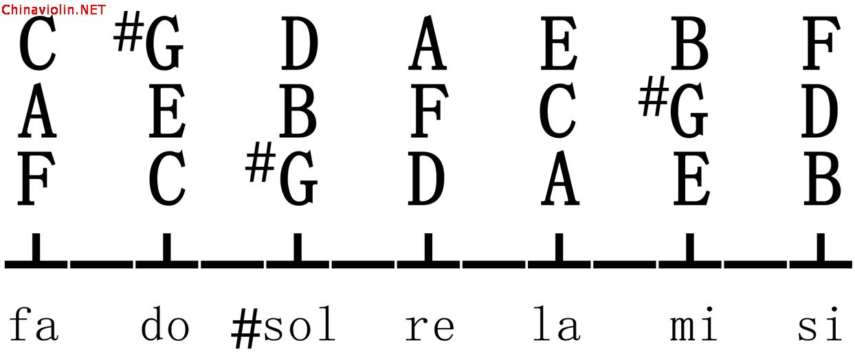

        复式五度音列图: 未标题-8.jpg
        用复式五度音列阐述此种和声调式三和弦也可如此接龙,但由于不是自然调式,
   所以最下面一行五度音列中的sol要加升号(如升sol),其它的三行五度音列当中的G也要加升号,
    升G在这里可以唱fei(飞)。G加升号后与C变成了增五度;与D变成了减五度。正是这一增一减,
   增加了另外三种七和弦,即小大七和弦、增大七和弦、减七和弦。
 上图接龙:fa、la、do;  do、mi、升sol;  升sol、si、re;
   re、fa、la;  la、do、mi;     mi、升sol、si;
   si、re、fa;  fa、la、do;
和声调式包括了大三、小三、增三、减三,所以可以组合成七种七和弦形式(自然调式没有增三和弦,所以只能构成四种七和弦)。
C和声调式产生的七和弦:包括C和声大调式和A和声小调式。
[upload=gif,gif]UploadFile/2014-8/2014881824313669.gif[/upload]

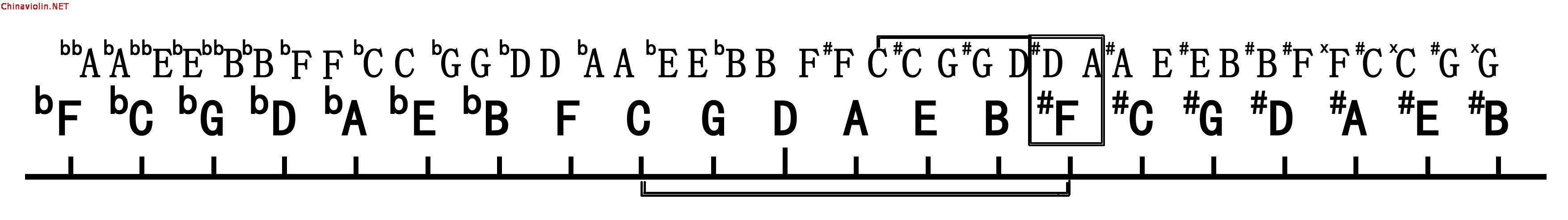

复式五度音列图:
C   G   D  降A   E   B   F
降A   E   B   F    C   G   D
F   C   G   D  降A   E   B
   fa  do  sol re 降la  mi  si
用复式五度音列阐述此种和声调式三和弦也可如此接龙,但由于不是自然调式,所以最下面一行五度音列中的la要加降号(如降la),其它的三行五度音列当中的A也要加降号,降A在这里可以唱lie(列)。A加降号后与E变成了增五度;与D变成了减五度。正是这一增一减,增加了另外三种七和弦,即小大七和弦、增大七和弦、减七和弦。
上图接龙:fa、降la、do;  do、mi、sol;   sol、si、re;
  re、 fa、降la; 降la、do、mi;   mi、sol、si;
  si、re、fa;   fa、降la、do;
C和声大调式构成的七种七和弦(此种由降A参与构成的C和声大调没有关系小调)
与同属于C调的C自然大调式与A自然小调式一样(见例一),同属于C调的由变化音升sol构成的C和声大调式与A和声小调式的三和弦与七和弦可以共用一个复式五度音列来阐述(见例二)。
而由变化音降A构成的C和声大调,自己单用一个复式五度音列阐述(见例三)。
