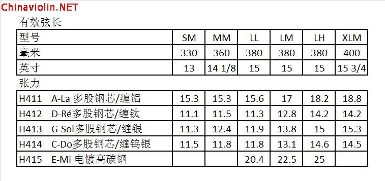

2.Helicore,多股钢芯 较细的弦径使得琴弦对弓子敏感,音色……好处就不多翻译了。 分多种长度、张力,见下表。    表中“有效弦长”指从弦枕到琴码的长度。“型号”中的字母,第一个(组)字母表示琴弦的长度,“S”为短,“M”为中,“L”长,“XL”超长。第二个字母表示张力,“L”为低,“M”为中,“H”为高。

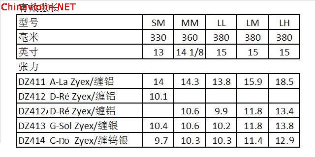

3.Zyex,为合成琴弦,使用新一代合成材料,号称音色极暖,音调丰富,能够耐受极端天气情况。开音期短,装在琴上几个小时就可发出比大多数其他合成琴弦更暖的音色。

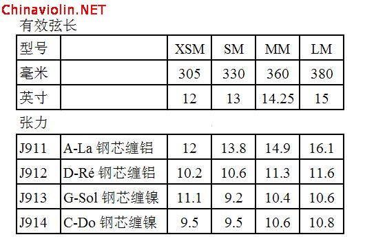

4. Prelude,入门级钢芯中提琴弦
据称是音色甜暖、性价比高的学生首选。

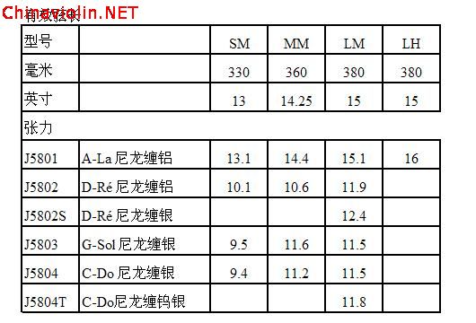

5.Pro-Arte,合成弦
比Zyex便宜一些的合成弦,张力较低,自称是喜爱甜暖、深沉音色的琴手首选。
