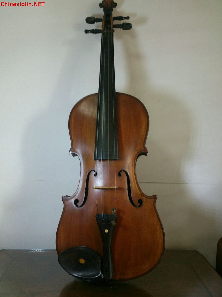

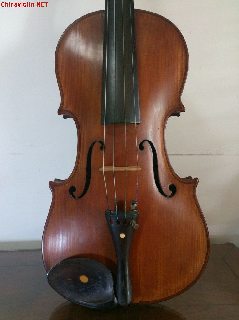

 请各位老师点评:这把捷克斯洛伐克琴存放了很多年,面板背板有多处地方脱胶现象,是否值得修理,最好有江浙沪修理师傅,QQ:475761805 谢谢大家!

不值得修理,两百元卖给我吧……
21026
发表于 2014-3-5 20:57:00 | 显示全部楼层
材料不错,找一个好琴师修一修,声音应该很好。

看照片感觉脱胶不是很严重,应该好修的,就弄个C型夹,煮一点动物胶之类的就能粘好。

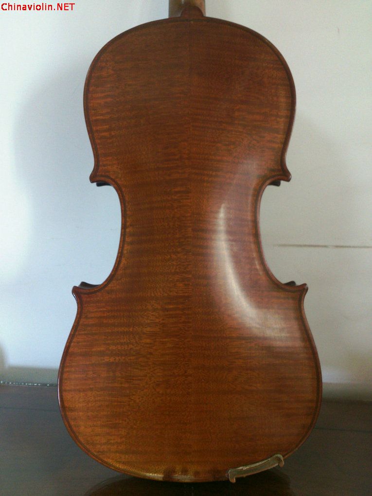

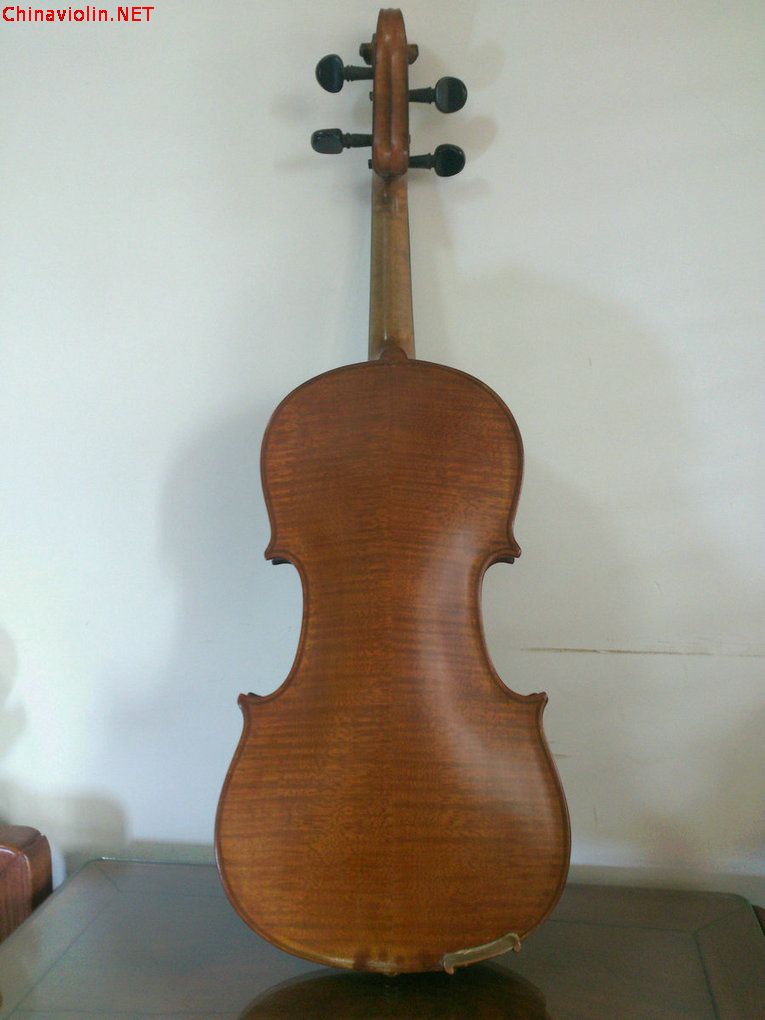

 谢谢你!背板中间拼接缝有脱胶现象。

用F夹不需要拆板也能解粘吧。 坛内有专业修琴老师可短消息查询收费情况,值得修就快递过去了……哈哈,我只是业余爱好者,爱灌水开玩笑,请见谅!

值得修理的琴。价值更多可能在声音方面!

琴还完整;有可塑性;;要想琴音色好;还的用测厚议量一下;看面板和背板的厚度对不对;;如面背板厚的花;;得开琴修理;;还有低音梁高度;;;有找好的师傅修;;;;
