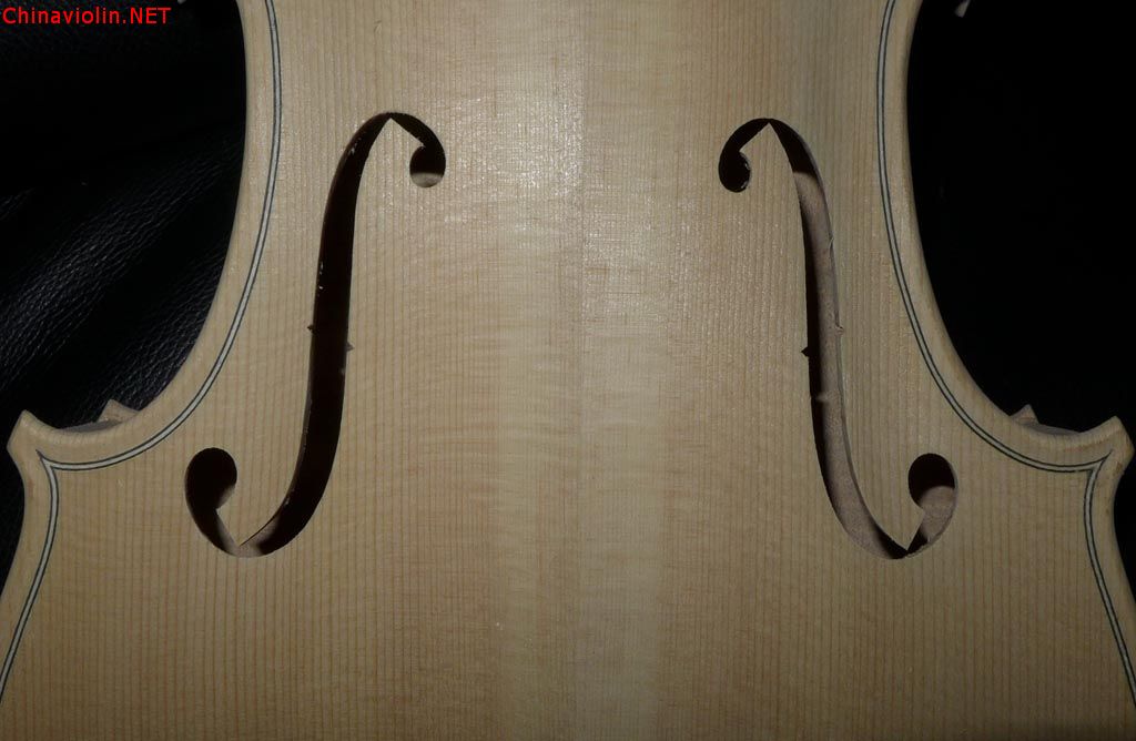

我看到这种怪异的春秋材面板,加上工艺还算工整的白胚琴就要了,准备继续研究改造。
但是现在的问题是这是怎么长成的材料?绝大多数人会认为是因为这块板材接近树心,但是为何突变那么明显?而且年轮到外面又变密了?是曲率加工的原因?希望有个答案,谢谢!
这样的面板应该不会影响发声,有些怪异的材料反而是一道风景线,我是这么想着于是就收藏了!哈哈,不知道对不对?

浏览了一百多次没人回复啊? 点击图片可以放大到1024尺寸看到纹路细节。

 预测:发音灵敏;音量中等;音质偏空,即感觉琴箱振动不错但传声不远那种。

中间那柳白的,拼板时应该拉掉不用就完美了。那个其实是挨树皮部位,含油脂比较高,年轮很细密,对发音并不好。

三丰老师多讲讲,为何是接近树皮?我以为是接近树心材要了,晕,早过来请教就好了!
您可以点击图片放大了看,白色的那部分年轮特别的密,为何反而是树皮部分?我感觉年轮密材料的密度就高,声学效果会更好,尤其是接近琴马部位,只是外观比较另类就是了,看来我是无知了……

刚才搜了下图片,的确是越往树皮年轮越密,而且颜色越浅。那么越往树皮好还是坏呢?因为许多资料都说纹路密好。晕了……

大部分树木,靠边皮部位一般都比主材部位较密,这个应该是自然生长规律。也没有说是越密,对声音就越好的说法,,相反,太密的面板,对声音很不好。声音会发紧不松驰,没有宽广度。

谢谢了,明白了。这把琴也不便宜,那就狠心拆了再改造一次。

越密的板质地越硬,开音时间越长,声音短期内不会很好,但拉琴时间足够的话,应该会很好的;另外,楼主面板中央的那一块应该不是属于树皮的,没看到那个师傅用树皮部分拼在中央,那是受压迫最重的地方,会不会是形成年轮时的当时的气候所致?个人观点,欢迎拍砖。

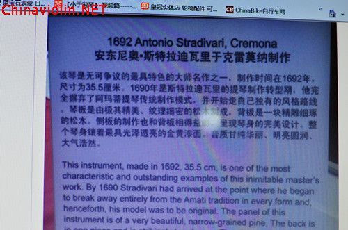

发表于 2014-2-21 21:08:00 | 显示全部楼层
以现在的科技理论无法说明细密的好还是稍疏的好,琴做好了那说什么都是对的。我想举例说一下,可是照片没了发不了。照片是我在上海琴展照的,1692斯琴的面板就是极密的料。

以下是引用leilei0611在2014-2-21 21:08:00的发言:
教科书上估计都是写着不能过密也不能过疏之类的,小提琴一般要求更密些,中提琴和大提琴就疏一些……我这把有个致命的问题,一般人家都说药品疏密均匀,可是这把明显不均匀啊,哈哈。

一般而言,中央年轮细密,周边稍宽的面板出好声音的几率很大,要不你反过来试试?如果不喜欢就转给俺吧,别拿着个宝当破砂罐似地满大街诉苦,呵呵。

谢谢啊! 其实俺不相信材料决定论,但是也将信将疑,所以想听听各位老师的赐教。

个人认为是把好琴,说错别怪。

这两天在做预处理上酒精漆,中间那部分和附近的纹理很怪异,既不像鸡爪纹也不像什么射线之类的,怪怪的,估计是新材料,油脂多,硬度不像是云杉的,非常坚硬……
